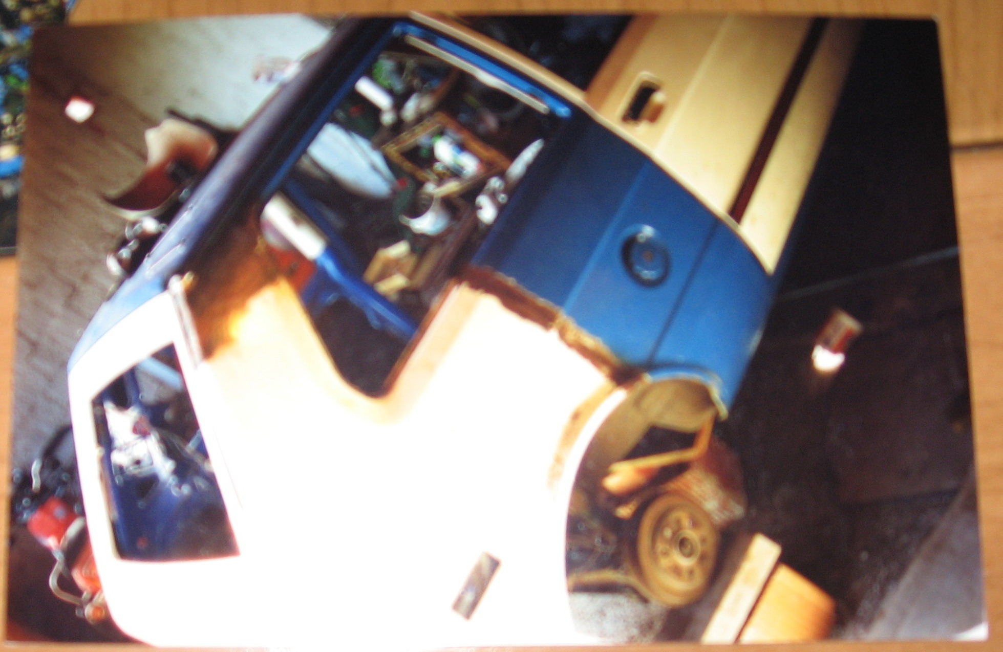

Napisal/-a Mad Pe jan 26, 2007 11:44 pm

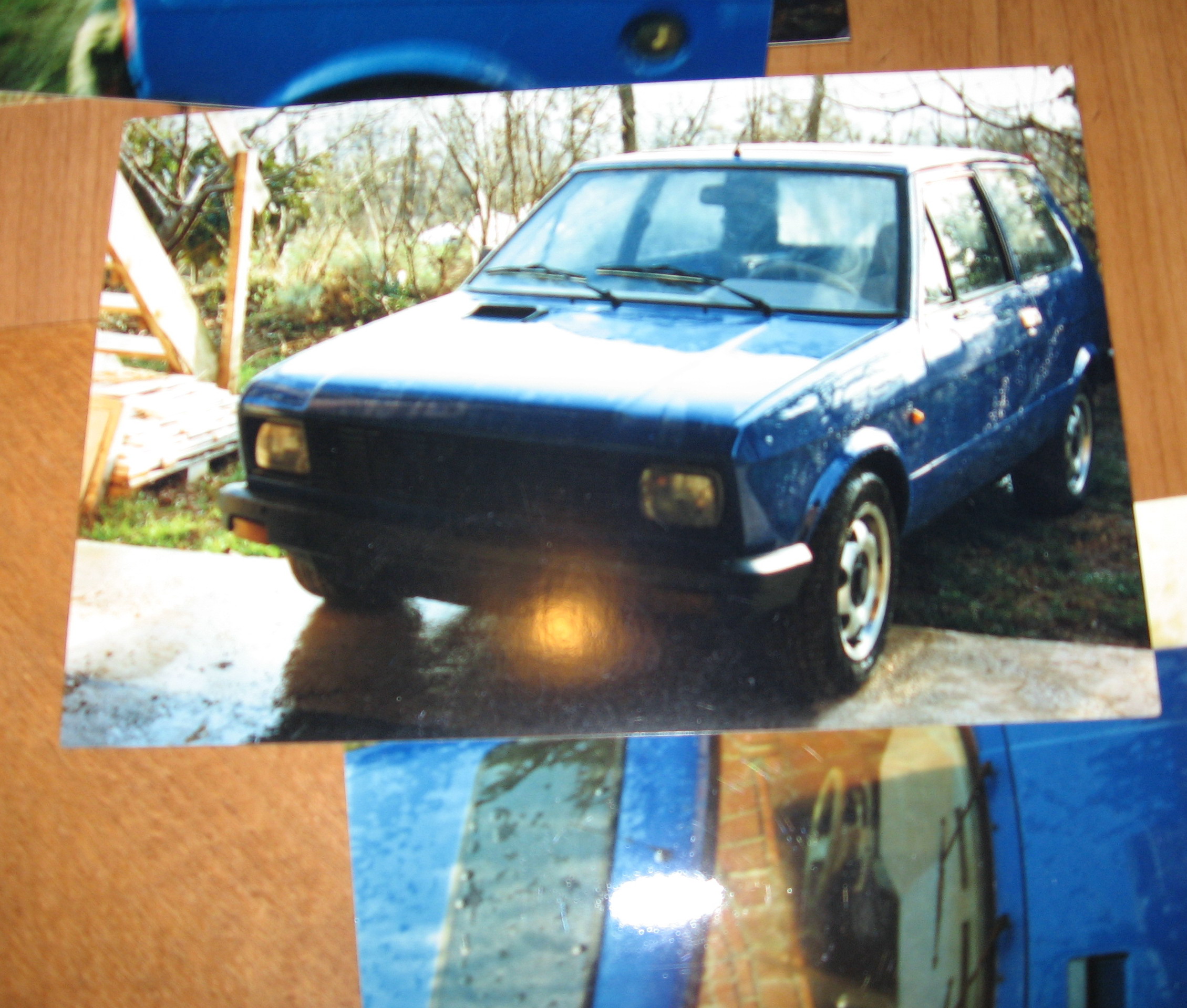

... To je moj Yugo leta 96 nekje po karambolu z šleperjem - tip je med vožnjo menjaval tahograf in me videl 5 m preden me je zadel ... vrglo me je na drugi pas in moral sem menjati zadnjo vezno prtljažna vrata dno prtljažnika desni bok in nategnit karoserijo - potisnilo je streho 1.5 cm naprej in jo zvilo ... no izgled da si z slikami ne boš pomagal ker sem jih že nekomu izgleda dal tiste kjer je koš slikan če si pozoren se vidi na tisti sliki ko je avto na pločniku samo zaradi kvalitete slike se skoraj nič ne vidi ... sorry no vidiš pa lahko kako so bili povezani amortizerji zgoraj sicer se ne vidi je pa bila na vpetju mortizerja dana okrogla pločevina debeline 4 mm ki je bila pritrjena na vijake amortizerja . edina zate uporabna slika ;) No tu so bile gume 175/60 R 13 feltne 13 x 6 col ...L.p. Mad
... Menjava boka ... in ostala kleparska dela menjal sem tudi vrata ki sem jih enkrat prej nekje dobro udrl - lovila sva se z bratom in me je z strani nasadil z očetovim Polotom :-)

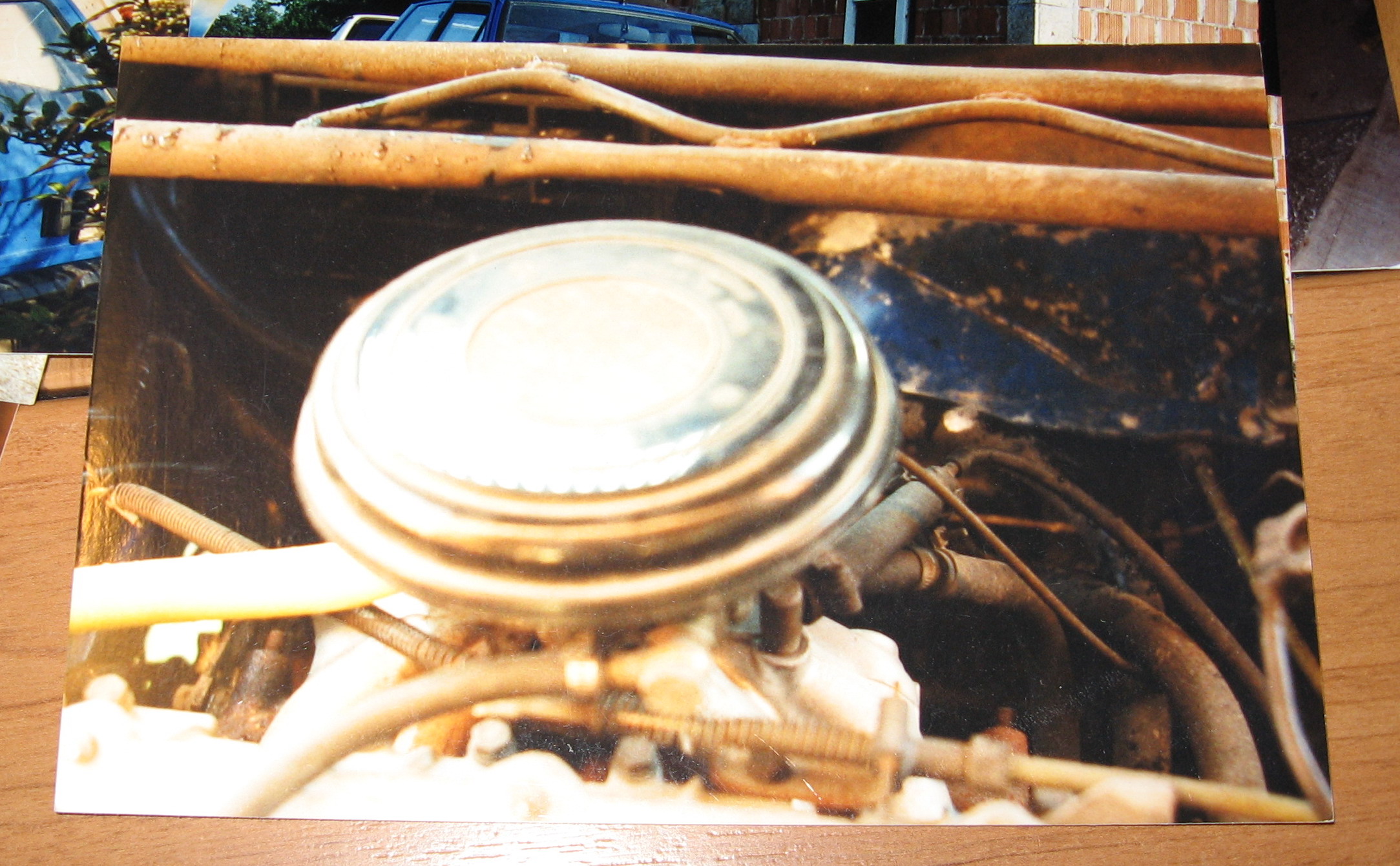

... Ojačitev ... Vidi se tudi orjaški Sprint filter ki skriva ogromen paralelni dvojni vplinjač Weber 36/36 DCNF od Fiat Dino 2.4 ... 14 - 25 L /100 km :-)
... Mama in naš pes ...

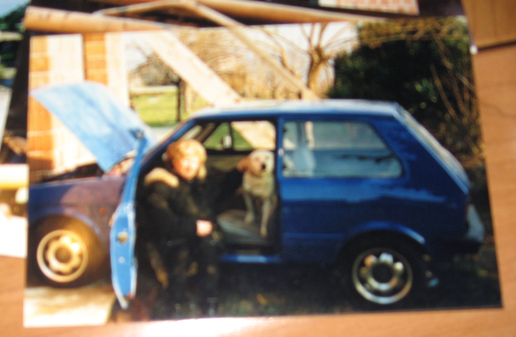

... Tik pred registracijo - sestavljal sem ga kar v sedanji dnevni sobi takrat sem tam imel delavnico :-)
... Po šestih mesecih končno spet registriran :-) ...

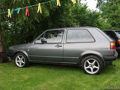

shit...pol je pa bla to dobra mašinca...sam si mal zalutal iz teme..se ti ne zdi? :) aja..kolk bi pa kej to stal če grem k enmu mašino zamenjat...pa te scene'?
pa še eno prošnjo imam...če bi lahko kejšn..k se spozna na programe....mi od golfa litke pa gume prekopiral na mojga yugota-da vidim kako zgleda?...PROSIM?
na tega...
ewo..od tega....
Gagi84
Prispevkov: 516
Kraj: Podpec
Napisal/-a Gagi84 Ne jan 28, 2007 9:48 am
Zelo podobne sem mev jest na mojmu. in so pasale tot ulite z avtom.

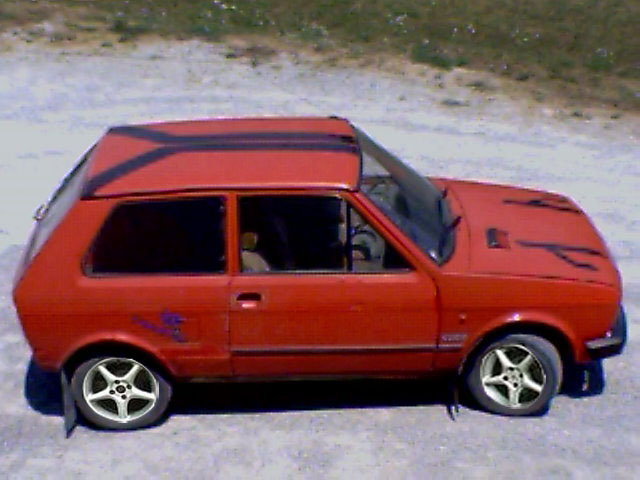

Napisal/-a RpDany Ne jan 28, 2007 9:51 am
neka na hiterco.
SpunkyRacer
Prispevkov: 1205
Kraj: Logatec
Napisal/-a SpunkyRacer Ne jan 28, 2007 1:32 pm
kwaaaa jeee huud...ej RpDany...tnx!...a pa si isto velikost dal?... :D :D :D :D :D
