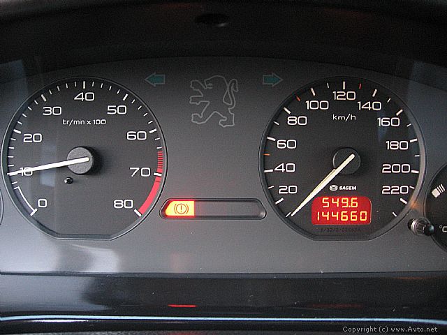

Lp...mene pa zanima ce bi lahko na armaturni plosci zamenju lucke v rdeco barvo..sedaj so temno oranzne...problem rata tudi zaradi displeja za kilometre..temperature..pa ure..a tuki ne morm zamenjat..pa se na vratih kjer so gumbi za pomik stekl..

zanimivo - moj bivši 406 je imel kar precej rdeče številke. No, vsaj meni se je zdelo da niso nič oranžne. :?
No, stvar je tam taka: -žarnice so navadne 1,2W opazit ni nobenega rdečega stekla oziroma folije ali barvnega filtra, zato predvidevam da je že pleksi steklo takšno, da prepušča rdečo svetlobo. Razen pri displeju za kilometre je tako rdečo pleksi steklo, vendar dvomim da boš kje dobil kaj bolj rdečega.
-kaj lahko narediš - sem ziher da bi pomagalo, če najdeš kake oranžno ali malo rdeče pobarvane žarnice. Lahko jih pa tudi sam pobarvaš malo - namreč rdeča, rumena in zelena barva imajo tako lastnost da prepustijo še vedno dovolj svetlobe skozi žarnico, medtem ko bi kakšna modra barva zelo zmanjšala svetilnost. Najbolje da uporabiš barve ki so namenjene za barvanje žarnic (trgovine Conrad, Mavrica), v skrajni sili pa tudi fluorescentne barve, ki se dobijo v majhnih lončkih (proizvajalec Revell) in so namenjene za barvanje maket. Seveda mora biti v vsakem primeru nanos barve čim tanjši.
In še ena zanimivost: -če boš števce odmontiral in jih obrnil proti soncu, boš videl kar nekaj dodatnih, neizkoriščenih kontrolnih lučk - in dve od njih lahko kar takoj usposobiš. Za ročno zavoro z napisom BRAKE (rdeča) in za odprta vrata (rumena). Vse kar rabiš je 1,2W žarnica in podnožje za njo. Podnožje dobiš od kateregakoli francoskega avta (jaz sem jih vzel iz Ren. 5), glavno da ima spodaj odtisnjen znak S in bo ziher pasalo noter 8)

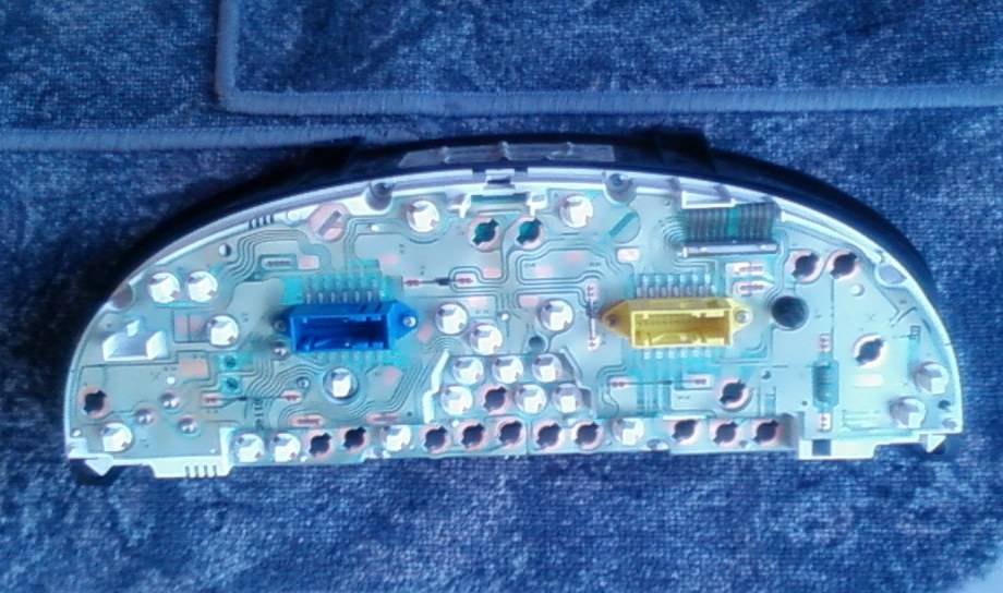

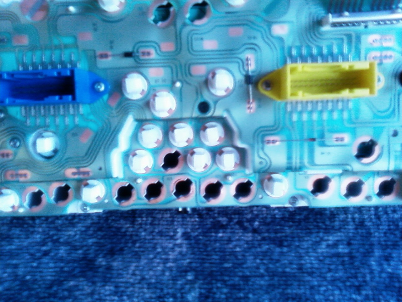

evo se slike...prosil bi čimprej za odgovore...

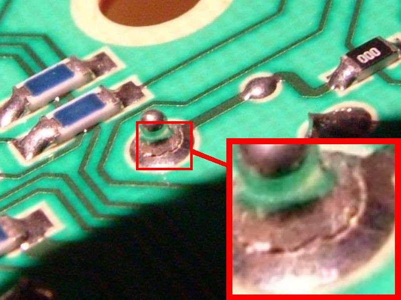

Mislim da lučka za vrata gori le, če je vklopljen kontakt ključavnice. Pleksi steklo je nataknjeno gor s plastičnimi sponkami in vijaki. To preprosto odhaklaš. Števci (niso v celoti ampak vsak posebaj) so samo nataknjeni na glavno ploščo. Mogoče bo treba malo sile da jih dol potegneš, ker so zobci tistih štiftov oblikovni kot harpuna. Naj uganem: narobe ti kaže merilnik goriva ki ga včasih celo zabije preko? In mogoče še merilnik hitrosti in kateri drugi? Snami merilnike in odvij vijake s katerimi je ploščica tiskanega vezja privita v ohišje. Verjetno bo treba odviti tudi vijake na spodnji strani števcev (ta stran ki si jo poslikal). Iz ploščice vezja bodo štrleli štifti, na katere so nataknjeni merilniki. Štifti so prilotani na ploščico in če pogledaš od blizu in jih malo zmigaš, boš opazil da so loti (spajke) malo razpokani. Temu se reče "hladni lot". Vzami spajkalnik in segrej lot na spodnji strani teh štiftov. Če bo merilnik hitrosti kljub temu še zafrkaval pa je problem v senzorju hitrosti, ki je nekje na menjalniku.

ja tako je...un za benz mi kr cez skoc..sam pol sm pa uprzgou auto...pa mi je normalno delal..ostali stevci mi pa ne skacejo cez..za kilometre pa mi na zacetku mau zasteka pol pa skoc na 40-50,ko se vozim 10 ali vec..a to mislis te zatice kot spodaj na sliki..jst sm se sam bau da ne bom kej sfuku une kazalce k jih mors dol snet..k se morjo pol dt nazaj tko da se vracajo ce ga premaknes z roko..
za uno lucko za vrata mi je pa ful cudn..k una brake mi dela ta pa ne..pa k dam kontakt brake gori una pa ne...a pa k upzges auto pa da odpres vrata se upzge lucka..ker sm to probu pa ne dela..

Točno to sem mislil ja. Tak problem sem imel tudi sam in sem ga tako rešil. Na tej strani kjer si to sliko našel pa je tudi opisano kako se števci dol snamejo in vse. Za lučko mi pa ni jasno... pač poglej kam gredo kontakti žarnice, na kateri kontakt konektorja, če je potem žica zanj v konektorju, in če pride napetost vsaj do konektorja, ko imaš kontakt in odprta vrata.
