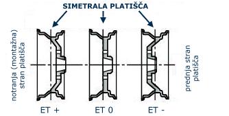

Jaz bi nekaj vprašal, pa ne bom nove teme odpiral.
Glede ET.
Imam audi A4, pa je original, kolikor jaz vem ET45, sedaj imam gor feltne z ET39.
Torej kaj zdaj to pomeni, da avto teče bol široko al bol ozko ???
Kolikor je meni znano, manjši kot je ET bol široko oz. zunaj so gume. Torej teče bol široko. Ali imam prav ???

samekk
Prispevkov: 1129
Kraj: Sevnica
Napisal/-a samekk Če feb 01, 2007 10:22 am
AM je napisal/-a:Jaz bi nekaj vprašal, pa ne bom nove teme odpiral.
Glede ET.
večji kot bo ET, bolj bo feltna gledala ven(se pravi da gume tečejo bolj na široko)-----> iz slike je to razvidno. imam prav???
Cash
Prispevkov: 2749
Napisal/-a Cash Če feb 01, 2007 10:39 am
Glih obratno, večji kot je ET, bolj je feltna noter
samekk
Prispevkov: 1129
Kraj: Sevnica
Napisal/-a samekk Če feb 01, 2007 10:49 am
ufff sm zafuku :oops:
