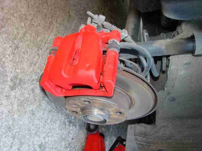

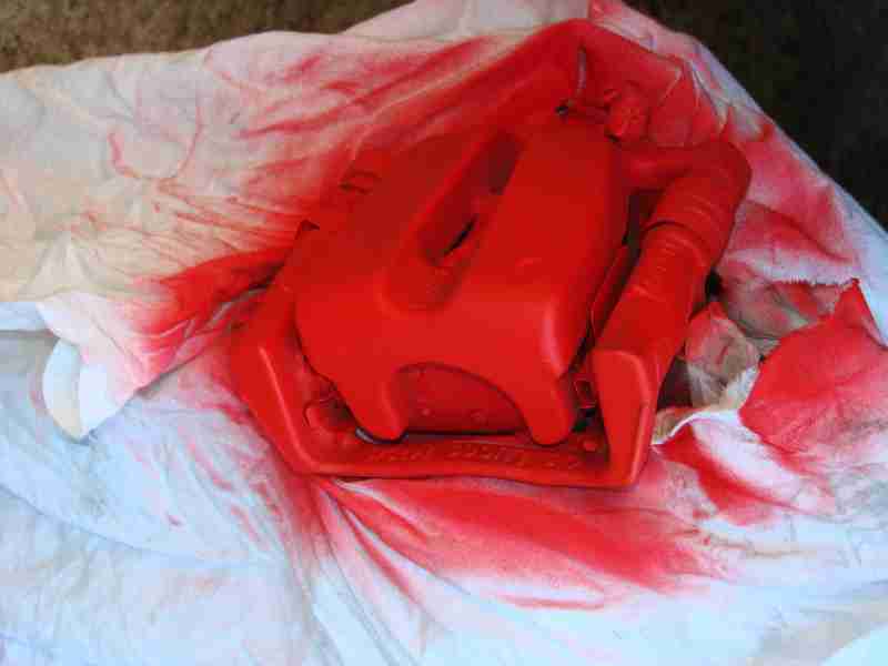

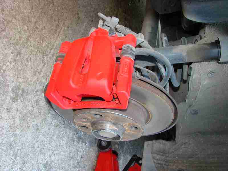

Moje so se barvale na avtomobilu.
Prvo dobro očistiš čeljust z žično krtačo, spihaš z kompresorjem, obrišeš čeljusti, vzameš srednje velik čopič za večje površine in majhen čopič za površine ki so slabo dostopne. Prebarvaš enkrat komplet čeljust (tudi zadaj in spodaj), greš pobarvat drugo, prva se vmes posuši in jo še enkrat pobarvaš.
Odsvetujem barvanje z sprejem, kajhitro se ob vetru razprši, pa bo še avto pobarvan. Če imaš namen barvat na avtu dej raje z čopičem, pa še zaščite ne potrebuješ toliko, prihraniš precej na času, ker za zaščitit bi bilo kar precej v primeru spreja...
