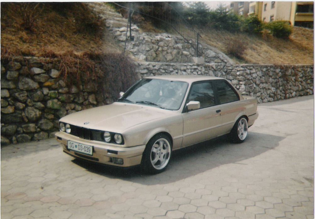

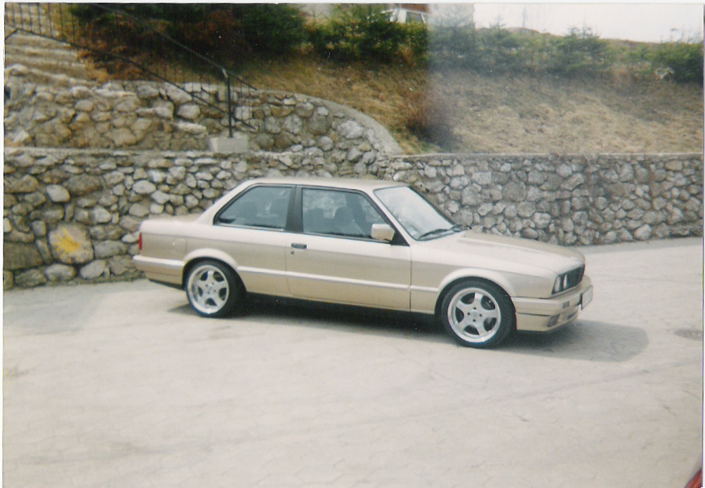

Napisal/-a max_d Sr apr 04, 2007 10:19 am
Torej lahko dam gor različne dimenzije?
NPR: ko sem kupu Rondell-ove felgne so bile gor gume (zanič) zato sem jih slekel.
Spredaj felgna: 7,5j 16col ET 35 in gume 205/55/16
Zadaj felgna: 9j 16 col ET30 in gume 225/50/16
Torej to lahko tako homologiram, z različnimi dimenzijami?
Zastava 128 1.1, Y65 gvx 1.3, Fiat Tempra 2.0, Bmw e30 1.6, Bmw e36 1.6, Suzuki Vitara 2.0 24v, Opel Omega 2.5 24v
coffa06
Prispevkov: 422
Pridružen: Po maj 22, 2006 10:13 pm
Napisal/-a coffa06 So apr 07, 2007 10:17 pm
Točno tako. Samo te dimenzije morajo biti na papirjih od platišč. Tudi sam sem imel na E30 enako.
