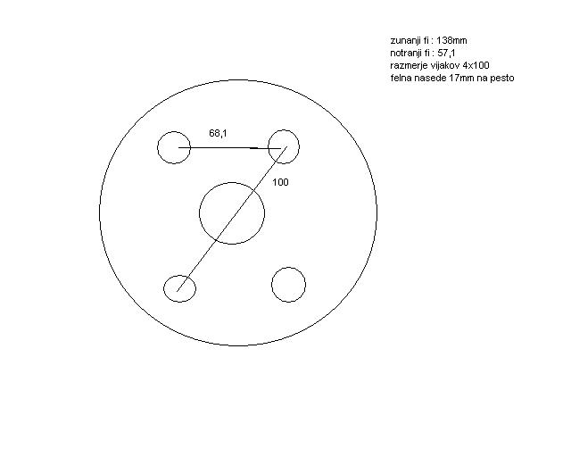

zanimajo me mere ki jih morem povedat strugaru da mi naredi 4 distančnike za polota in sicer 20mm debele, pa če kdo slučajno ve mere za polota 2001 (6n2) in če sta sprednja enaka zadnjim ?

upam da sem prav zmero

kake dimenzije pa imaš platišča? K da boš širil na vsaki strani za 20mm... Sem tudi jaz razmišljal o distančnikih, a kaj ko mi že zdej drsa po blatniku.

zanima me kaj bi blo če bi naredil distančnike iz navadnega železa in ne iz aluminija .kaj so prednosti in kaj slabosti
abbe
Prispevkov: 7898
Napisal/-a abbe So apr 14, 2007 3:15 pm
prednosti mislm da ni.slabost pa da zarjavi ce ga ne pofarbas,pa to da je velik tezji.
oscarfish
Prispevkov: 23
Pridružen: So jul 15, 2006 3:10 pm
Napisal/-a oscarfish So apr 14, 2007 3:35 pm
pa ta teža kaj vpliva na samo vožnjo
Mad
Prispevkov: 2828
Napisal/-a Mad So apr 14, 2007 4:27 pm
oscarfish je napisal/-a:pa ta teža kaj vpliva na samo vožnjo
... seveda vpliva manjše kot so obešene mase vozila - kolo disk čeljust pesto amortizer polos distančnik ... lažje kolo sledi neravnini na cestišču in avto je bolj stabilen in vodljiv - težje kot je vse to težje kolo sledi neravnini in če pri visoki hitrosti zapelješ v ovinek in sredi tega ovinka ima asfalt recimo stopničko ali luknjo bi ti kolo odskočilo in ne bi padlo na tla dovolj hitro kakor z lažjo varianto ... razlika je, da tisti z lažjo varianto spelje ovinek tisti drugi pa gre naravnost in ne uspe slediti smeri ovinka ...

no se mene zanima ena stvar glede distancnikov... :)
js bi rabu distancnike debeline 30mm na kolo, to pomeni da na vsako stran 30mm... in pride skupno 60mm
zdaj js sm to razmisljal tko da bi naredil 8 lukenj na distancnik, na 4 vrezal navoj, v 4 pa utor da pade imbus vijak not, s kirim bi distancnik pritrdil gor na pesto, tam kjer pa bi vrezal navoj pa bi feltno prisraufal...
kje bi to lahko kupil al moram jih dat delat po narocilu??

ma kaj tebe te juga sredinjska luknja? torej ti imas sredinjsko lukjno vecjo, kot bi jo moral imet.
za to niso namenjelni distancniki.Da zapolnes ta luft kupis neke obrocke, ki jih das med feltno in pesto oz luknjo na feltni in izrastkom na pestu ;)
ok lahko tudi kupis oz raje das delat da ti bo feltna pasala lepo gor distancnike... ;)

valda da je narobe...tebi ti vec al manj vso nosilnost avta nosi nased feltne na tisti obroc na pestu, vijaki so gor samo da ti feltna dol ne pade ;)
drugace tam pa mores imet tesen nased, ne smes imet 1mm lufta ali kej vec....kako pa da se ti ta luknja ne ujema?
