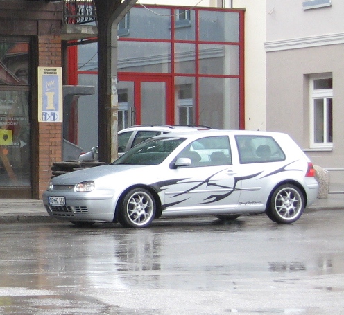

a jjee ta golf vlikokrt u dravogradu???
Slika :ewil:
