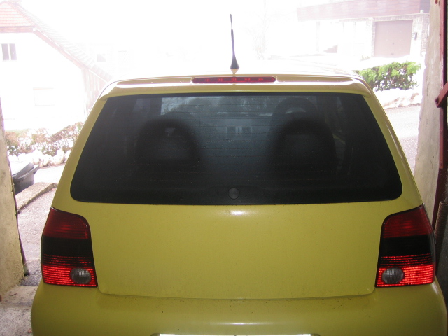

Zdravo!
Zanima me, kako bi se to naredilo in kdo pri nas to dela. Finta je v tem, da mi je bilo vlomljeno v avto, ključavnic za tako star avto ne mislim kupovat in bi to nekako zaflikal in dal neko tipko, da se prtljažnik odpre, kot sem zasledil, da imajo nekateri.
no zadeva izgleda takole (slikano, ko je bila ključavnica še cela, zdaj je pol manjka)
lp!

Servo motorcek notr, od centralnega odklepanja, pa gumbek v kabino notr al pa zajlo potegnt, drugace pa tisti k delajo clean look dajo ponavad se brisalec stran, tko da gumb za zadnji brisalec zvezejo za odklep prtlaznika->eden od 1000 moznih nacinov...

pošvasaš si sam doma al pa kokr si boš pač zadelal,motorček zacentralno te pa pride 10 eur,ki si ga pol zvežeš na gumbek spredaj al da si kr na zajlo nardiš d potegneš,al d si pol zvežeš na 2 gumb na alarmu pa pol daljinsko odpiraš( tak js zdle delam),to je 100 in en način :D

Pa sj to sam motorček centralnega zaklepanja to more en avtoklepar najbolš,da ti ga ugradi v prtljažna vrata,mogo bo verjetno nosilček nardit,pa da ti ga fiksira na vrata,pol pa da ti nardi žičko ki bo povezovala ključavnico in motorček pa če bo potrebno še fedrco umes...
Pol pa da ti en naprej potegne kable pa ti zveže na tipko za odpiranje,čist easy uglavnem :D

najdeš po netu motorček za cz, js jih jemljem pri kebru - astro 7,5 eur pa vežeš rdečo na plus stalnega štroma, črno na stikalo bauhaus 0,7 eur od stikala pa na maso, palčko z motorčka pa na zapiralo - pa ne rabiš diplome za električarja :lol:

Kupi motorček, ki stane cca 25 e, ga namontiraj in spelji kabel do prostora kjer želiš imeti gumbek. (gumbek in kabel sta priložena)
Tako je narejeno pri meni.

Evo enga primerka na Škodi Feliciji!
Zdej kako ima volvo ne bi vedu! Je pa to super zadevca in ti ni treba ne kjuča vtaknit ne obračat! :D

Men je ličar kljuko stran dal pa pošvasu,jst sm že prej brisalc dal dol k ga nikol nism uporablu,tko da sm motorček s fotrom namonteru v havbo,elektriko sm pa dubu od brisalca.Tko da mam gumb tm k je bil prej brisalc.Zadeva deluje 8)

ql. sem zdaj malo razdrl in se mi zdi, da vem kako bom naredil. za štrom pa ni problem, ker imam še par kablov viška od armaturke do prtljažnika. hvala za idejež
ok, naslednji problem:
imel sem idejo, da bi to nekako zakital in pač ne bi bilo ključavnice (saj je pri sopotniku itak ne rabim). zdaj pa s čim bi bilo najboljše zapolniti tako luknjo?
(se pa vidi, da je bil na delu en hud mojster)

zj ce bi kitau ti nevem povedat.lahko pa sam "staknes" mehanizem kljucavnice pa se poj to v prazno vrti.
tko nekak so men razlozil da bi lah naredu na vw-ju.

ja mehanizem bi itak staknu dol, ampak vseeno ne bi rad imel luknje.

ce pasejo kljuke iz zadnjih vrat pjt nekam na odpad pa si dob eno pa dj gor(vrjetn nimajo kljucavnice)
