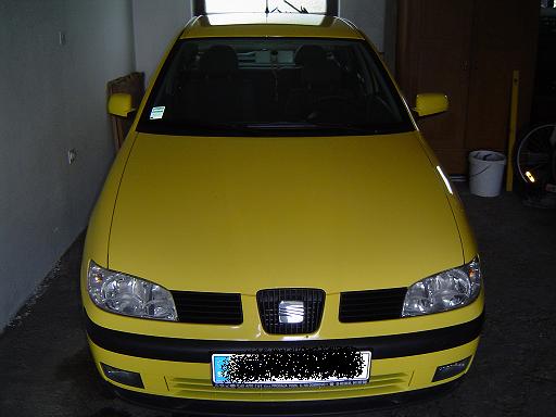

Prejšnji lastnik mojega avta(ibiza) je imel avto napisan na neko firmo, in je imel na haubi gor nalepko, in to kar nekaj let, poleg tega pa je bil avto večino časa zunaj. Problem je da je barva na avtomobilu sčasoma zbledela, po odstranitivi te nalepke, pa je ostal "flek" od te nalepke - pač del, ki ni zbledel.
Verjetno sam tega ne morem zrihtati, me pa zanima, ali bi ga peljal k kakemu mojstru in bi to spoliral - bi mu uspelo? Ali je edina rešitev barvanje celotne haube?
Hvala

Napisal/-a 5rG Pe okt 19, 2007 3:02 pm
evo slika
(žal se tu ne vidi tega fleka)
je torej rumena barva

Ne bi rad bil pesimist ampak takšni fleki v večini primerih ostanejo. Problem je v tem, če je bila nalepka na avto nekaj let in če je avto bil zunaj, je lak pod nalepko ostal zaščiten, ostali del pa ne. Tudi če so nalepke UV-propustne lak ostane sijoč in nepoškodovan. Ostali del pa zaradi zunanjih vplivov zmatira. Poleg tega se lak okoli nalepke rahlo posede in nato ostane flek oz. senca. Če flek ni šel z strojnim poliranjem ven, potem verjetno ne bo šel nikoli, razen če prebarvaš haubo. Pri tem primer, ko je navadna barva in ima prozoren lak gor bi se dalo stvar še mogoče rešiti. Kako? Lak, kjer je bila prej nalepka narahlo pobrusiš z vodobrusnim paprije v P 2000, dokler lak ne zmatira in potem strojno poliraš. Na isti način ličarji odstranujejo "smeti" iz laka. Ampak potrebno je zelo pazit, da ne prebrusiš prozornega lak, ker lahko narediš veliko škodo. Zato je boljše stvar pokazat kakemu ličarji, ki se na stvari spozna in ima občutek koliko lahko pobrusi. Pri metalik lakih je stvar boljše rešljiva. Pri navadnih barvah pa je večkrat v navadi, da nima prozornega laka. Kajti akrilne barve(navadne) so same po sebi svetleče. Priporočam, da obiščeš ličarja ali pa en dober polirni servis, kjer znajo s temi rečmi delat.
Upam, da nisem bil preveč dolgočasen in da mogoče komu dal odgovor.
