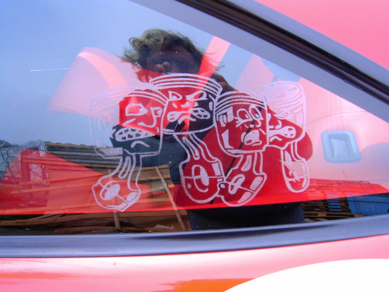

Kovcek
Prispevkov: 623
Pridružen: Po okt 14, 2002 11:50 am
Kraj: Murska Sobota
Napisal/-a Kovcek Po jan 07, 2008 7:55 am
Jaz sem si to delal sam...dal sem si izrezat malo debelejšo nalepko...jo nalepil na steklo...v Merkurju kupil pištolo za peskanje (tako ko ima lonček zraven) in eno vrečo finega peska...zaščitil dele okrog nalepke...popeskal...odstranil nalepko in konec
bass
Prispevkov: 3140
Napisal/-a bass Po jan 07, 2008 8:02 am
Daj malo poslikaj, da si bo lažje predstavljati...
Kovcek
Prispevkov: 623
Kraj: Murska Sobota
Napisal/-a Kovcek Po jan 07, 2008 11:21 am

clioCE
Prispevkov: 5
Pridružen: Pe okt 27, 2006 8:30 pm
peskanje
Napisal/-a clioCE So jan 26, 2008 5:36 pm
zelo lepo je izpadlo, čestitke :)
kako pištolo si to uporabljal? prenosno?
-=davor=-
Prispevkov: 220
Pridružen: To feb 15, 2005 10:29 am
Kraj: Ptuj - Slovenske Gorice
Napisal/-a -=davor=- So jan 26, 2008 5:57 pm
saj če prav vidim, ima ta tudi nalepko kot šablono.
imaš še možnost graviranja na steklo
samo izgleda pa res lepo :shock:
Kovcek
Prispevkov: 623
Kraj: Murska Sobota
Re: peskanje
Napisal/-a Kovcek Po jan 28, 2008 9:29 am
clioCE je napisal/-a:zelo lepo je izpadlo, čestitke :)
kot sem že zgoraj napisal: kupljeno v merkurju, pištola za kompresor s posodico za pesek...
