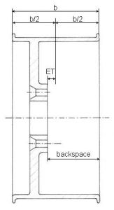

Za svojega Grande Puntota bi rad nabavil 17" alu platisca RC Design RC11 in gume 205/45 R17. Zanima me ali nebi ta platisca v praksi prevec "ven strlela" glede na to da imajo samo ET35, sirina pa je 7,5J ?
Za primerjavo naj povem da imajo originalna platisca za Grandeta ET46 in so dim. 6,5J17" ter enake gume 205/45R17.
zahvaljujem se za pomoc in nasvete
-=davor=-

kako to misliš samo ET35? ni druge izbire?
trenutno imaš širino platišča 16,5cm
novo 7,5j platišče pa bo širine 19,1cm in je za 2,5cm širše od trenutnega
to pomeni da bi se pri enakem ET-ju rob platišč na vsaki strani avtomobila pomaknil za 1,25cm bolj ven od originalnih. ker pa imaš še drugačen ET, bi v tvojem primeru rob platišča pomaknil še za dodatnih 11mm.
skratka: Teoretično bi se ti moral rob platišče pomaknit za 2,35cm proti robu blatnikov
glede na to, da se ti še rob platišča pomakne za 1,25cm v notranjost, z manjšim ET preprečiš da bi se ti kolesa drgnila ob koloteke pri zavijanju

Malo sem pogooglal in sedaj res ne razumem vec... Pise za ET:
"da gre za razdaljo med sredino platišča in pozicijo namestitve", torej po taksni logiki bi platisca z manj ET-ja bila bolj noter pomaknjena, ne pa navzven. Ali se motim :?
vec na: http://www.gumi-center.si/sl/informacija.asp?id_meta_type=13&id_informacija=99

93436936 je napisal/-a:torej po taksni logiki bi platisca z manj ET-ja bila bolj noter pomaknjena, ne pa navzven.
Slabo ti dela logika. :roll:
Walker_P
Prispevkov: 1075
Pridružen: Pe maj 06, 2005 5:37 pm
Napisal/-a Walker_P Pe jan 25, 2008 12:36 pm
Manjši kot je ET bolj gleda guma vn, večji kot je ET bolj je guma notr. Simple

93436936 je napisal/-a:torej po taksni logiki bi platisca z manj ET-ja bila bolj noter pomaknjena, ne pa navzven. Ali se motim :?
Če gre za negativen ET, kot naprimer pri zadnjih kolesih tovornjakov, potem ja. Pri preostalih, kjer imajo pozitiven ET, in je tak ki ga pač poznamo, pa ne - večji kot je, bolj so kolesa notri.

gledal sem na strani od proizvajalca platišč in za tvoj avto je možno dobit naslednje dimenzije omenjenega modela:
6.5 x 15 ET38
7 x 16 ET38
7.5 x 17 ET35
7.5 x 18 ET35
jaz menim da ti ta omenjena platišča ne bodo gledala ven iz blatnikov, ker v primeru da bi, jih ne bi prodajali, saj bi bila nelegalna
