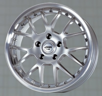

zanima me kai menite o teh platiščih ..
Imam namen kupit platišča pa me nekaj zanima .. platišča so 4x108 17 col ET 35 .. jas pa imam na avtu ET 12 .. lahko to rešim z distančniki?
najlepša hvala za odgovore

To je starejši model platišč proizvajalca Rial, model D v tvojem primeru D70 . Kot sem ti že napisala ne obstaja Tuv-a razen od drugega proizvajalca platišč, kateri ima v setu tudi distanc plošče .
Problem seveda lahko rešiš z distanc ploščami / cca 20mm odvisno od širine platišč / vendar so le te dosti drage poleg njih potem potrebuješ še daljše vijake s tem, da se lahko zgodi da avto ne bo miren in bo tresel - ni pa rečeno...
