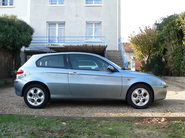

Odlocam se med 16 in 17 col platisci za na alfo 147, pa se ne morem se odlocit katera bi meu...
Tko da se obracam na vas s predlogi...
Se slikica za morebitne PS predelave...

Hmm...ne vem no. 18 col se mi zdi kar malo veliko, medtem ko serijske 15 zgledajo res majhne, tako da kolebam med 16 in 17, ceprav se nagibam k 17 col. Ampak casa je se nekaj za razmislek, vas pa bi prosil ce mi lahko kako pomagate s kksno slikco alfice s kksnimi 17 col platsci gor, da bom imel lazjo predstavo.
