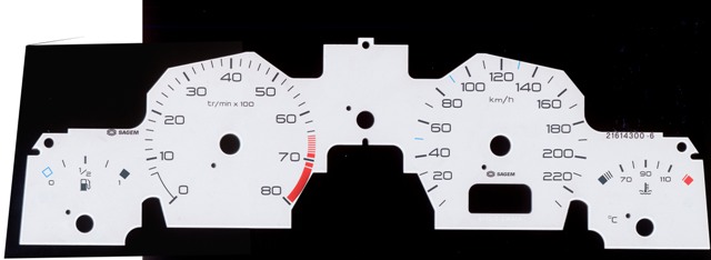

Lep pozdrav.
Mene zanima, ce mi lahko kdo pomaga ugotovit kako bi lahko stevc iz crne barve (serijsko) prebarval na belo oz. ravno obratno, kot je pri originalu.
Sem ze skeniral in invertal barve, ampak ne vem na kaj naj sprintam!
Rekli so, da na folijo ne more printati bele barve.
Imate mogoce kaksno idejo?
Prilozena je slika:

Bele barve se ne printa maš edin lahk bel karton ali pa kak foto papir ki ni svetleč bo še najlepš!

kako pa nardim da so številke prosojne da se ponoči svetijo, če sprintam na bel papir

aniscar je napisal/-a:kako pa nardim da so številke prosojne da se ponoči svetijo, če sprintam na bel papir
si pomislil na nakup "ozadja" kot je to npr. plasma števec :?:
pozanimaj se pri tistih, ki izdelujejo reklamne nalepke in cartatooje
iz bele podlage bi ti izrezali tiste črtice in številke, potem bi dal za to podlago barvno folijo oz osvetlitev iz ledic

lublancan je napisal/-a:
tocno tako. pa problem je ker je v a3 formatu pa jih skor nikjer ne printajo na folijo.
adis:
ni problem folijo dobit.pa sprintat gor. problem je pol za osvetlitev.ker morajo stevilke bit prosojne.
I piss on diesel!

ja to se je tud pri meni pojavil problem, kam naprintat :( trenutno mam na prozorni foliji na kateri se vidjo samo številke (pa mi nesede glih najbolj) sem že spraševav v raznih fotokopirnicah pa mi ni znal noben pomagat:(

mas tudi vrjanto da sprntas na belo folijo sam stevilke v rdeco,modro itd.. sam ne vem kako bo pol osvetlil to

Take kombinacije (print + folija + prosojnost) ni. Edina rešitev ti je sitotisk.
Na prozorno folijo se odtisne bela in prosojna rdeča na koncu pa še črna. To je edina varianta. Sicer pa me lahko kontaktiraš - se ukvarjam tudi s tiskom.

jaz mam narjeno tko:
trda prozorna folija, nanjo nalepljena bela nalepka, izrezane stevilke ven, zadaj modra osvetljava ledic. podnevi in ponoci so stevilke modre.
zelo enostavno, samo folijo moras cimtanjso najdit da se roba ne vidi, sicer so vse folije kar tanke, sploh tiste za reklamne table.
lahko pa das pod belo nalepko npr. rdeco trdo folijo in zadaj bele ledice, pa mas rdeco osvetljavo.
lahko si pa naredis vec takih z razlicnimi barvnimi folijami in menjas, zadaj pa bele ledice :)
trda folija nio draga, nalepka tudi ne, najvec bos placal za izris, ce pa hoces nekaj enostavnega npr. samo stevilke pa je tudi to 4 free in enostavno.
