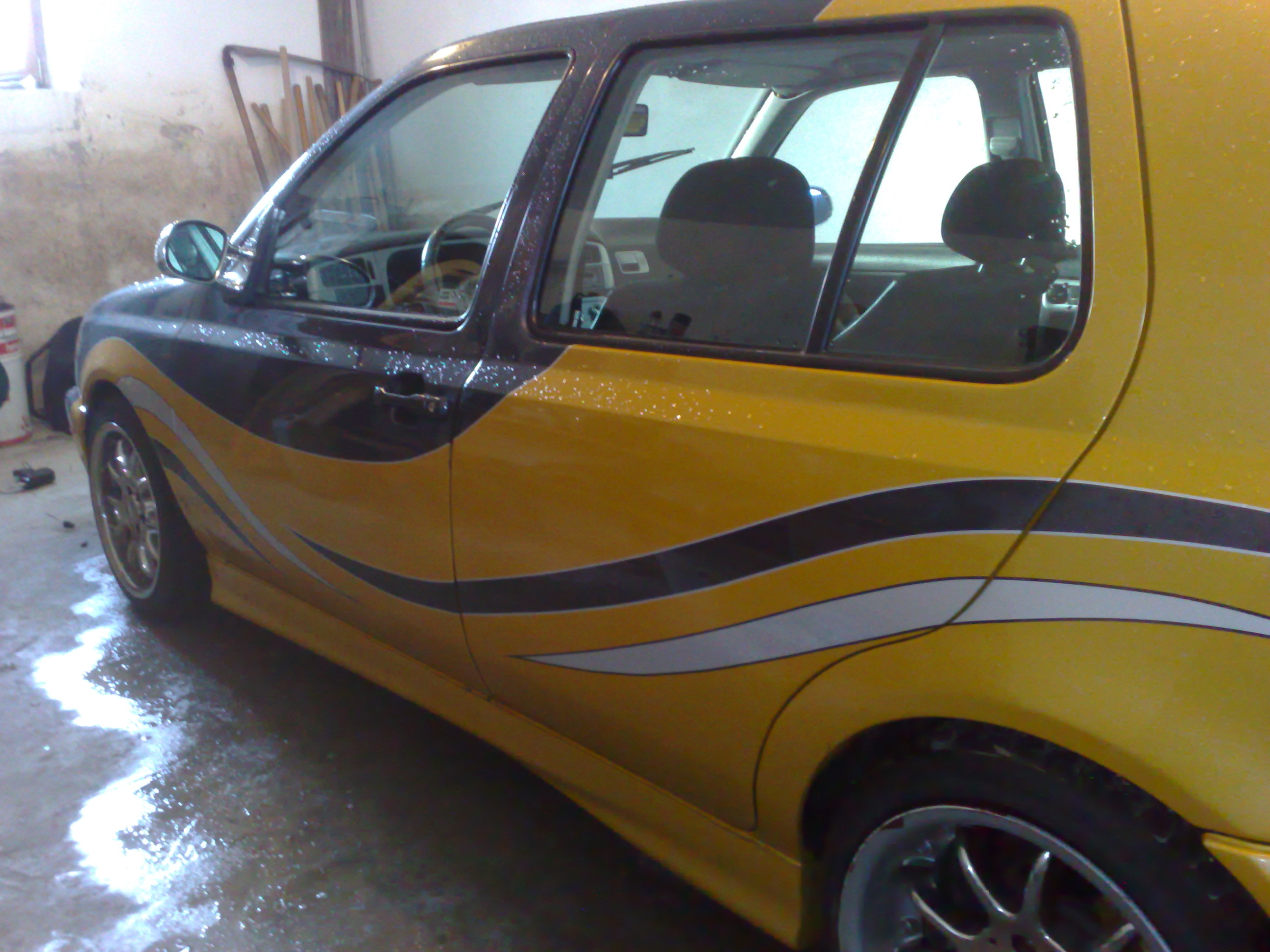

Em, tkole je blo: ustavu me je policaj in je hotu vidt homologacijo. Pol je pa pogruntal da ogledala niso homologirana, športni volan in da je avto spuščen. Pol je pa gledal vozniško in vidu da je not sam ena barva, glede na to, da je avto pobarvan.
Zanima me, kolk od tega je res kaznivga. homologacija ogledal, je to sploh potrebno, nikrej ne piše, papirjev pa tut nobenih nism zravn dobil. Avto spuščen, glede na to da je golf 3 gti, nekdo mi je reku da so že tovarniško spuščeni, so res? športni volan, homologacija, da ali ne?
kar se pa barve tiče....spodej slika...od tm naprej kjer se vid da se rumena konča je temno modra....kaj nej bi potem moglo pisati v prometni, sedaj mam napisano samo rumeno, se mi zdi da E1D.
hotel mi je pa napisati 500€ kazni pa tablce pobrat. 500€!!! zakaj toliko!!! no sj potem ko je videl da se mi sanjalo o homologaciji pa teh zadevah je reku da nj se lepo domu pelem in uštimam zadevo, problem pa je da morem tut v šolo nekak pridt v pondeljek. in kaj če me ponovno ustavu ko bom šel te stvari urejat, mi bo napisal kazen?

špegle dj nazaj original so lepši ko tile pa še homologirat nau treba. barvo je treba homologirat, če je v drugo barvo pobarvano več kot 30% avtomobila, kar mislim da pri teb je. za volan boš precej težko dubu homologacijo. gti pa je nižji mogoče 1cm od navadnega al pa še tolko ne, tako da na to se ne moreš zanašat. želim ti da uspešno opraviš homologacijo in maš pol mir pred policaji.

Za barvo ni panike, samo ob naslednjem tehničnem moraš povedat, da jo vpišejo. Tko je men človek na LPP-ju razložil, ker bom avto pihnu na drugo barvo.

glede barve....do naslednega tehničnega, hm, do takrat mi bojo še miljone kazni napisal. barva je tut na homologaciji napisana enaka, to pomen da moremm tm tut popravljat.

pjt tja k si tehnicnga delau pa nj ti upisejo se drugo barvo zravn.

barvo menda se tut lahko na izi homologira, ni tok blema,tko slišow.drugač pa,sm mel jaz golfa3ko včasih,,pa me policaj ustavu,včasih bla to kazen 100čukow,zdej pa je to 500e, je pa to kazen ki jo lahko dobiš že če imaš 1del nehomologiran.tako da,ni se pametno zajbavat iz tem
