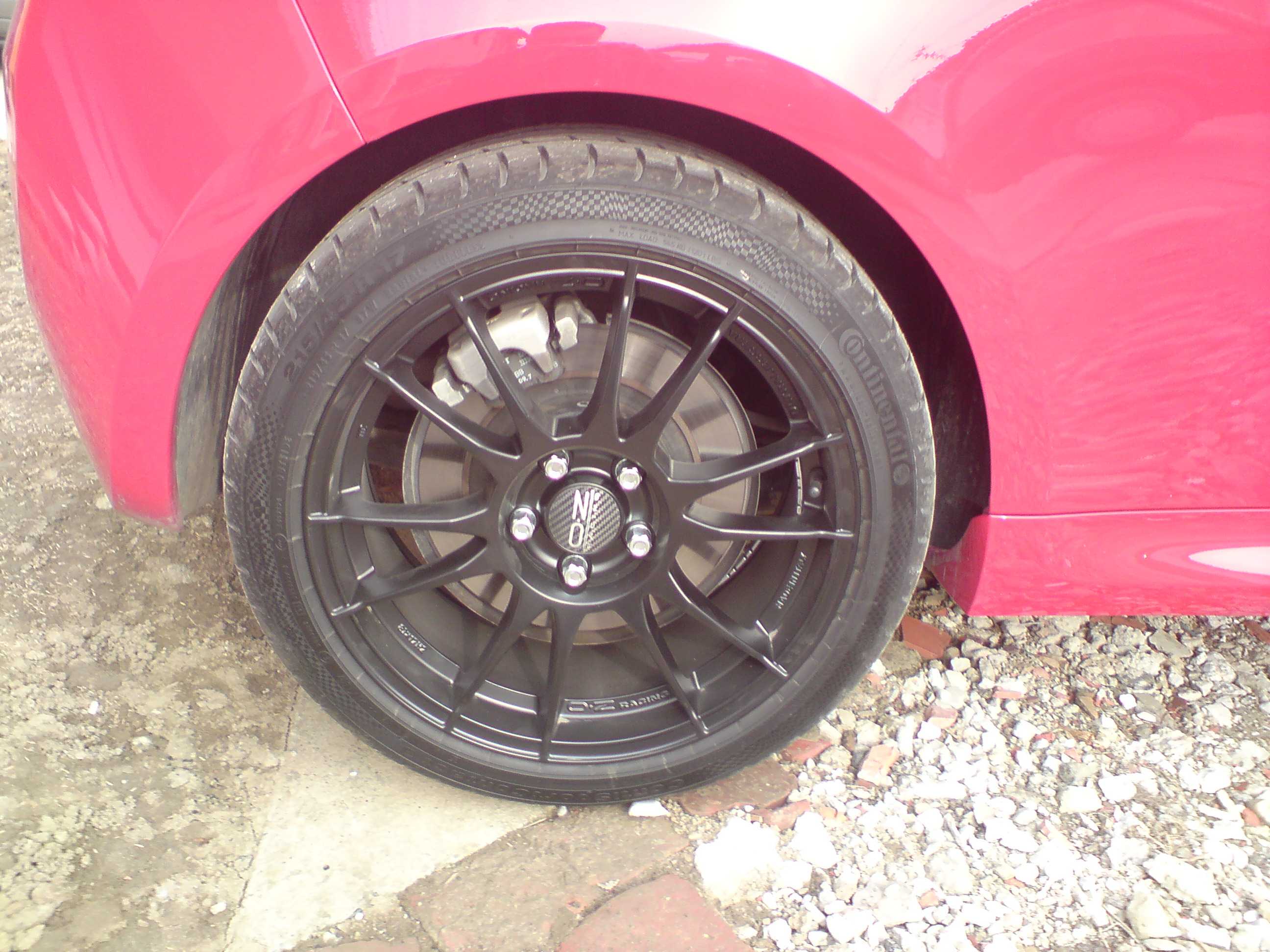

Napisal/-a Kiko To maj 06, 2008 11:15 pm
Evo en primer iste dimenzije gume na 8" široki feltni! Sicer se ne vidi ne vem kak dobro, nevarno pa ni ziher! ;)
