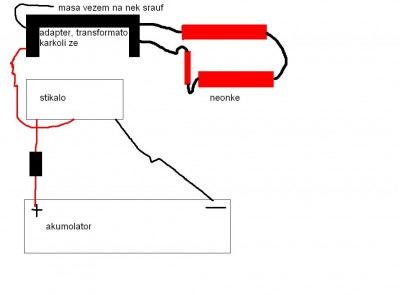

Lahko nekoga ki je na avtu montiral neonke iz A3Ma za podvozje vprasam kako vezati akumolator . skatlico in stikalo ter neonke te so ze namontirane na avtu in delujejo normalno
ce crna kabla od neonk povezem z crnima na crni skatli in nato rdecega dam na + in crnega na - potem svetio normalno samo kam sedaj in kako vezati stikalo na to, da lahko potem ugasujem in vklapljam neonke. Ce bi navodila bila v anglescini bi jih razumel tko pa WTF ? Stikalo ima 3 kable 2 rdeca in 1ga crnega koliko sem razbral tisti rdeci z varovalko se povezuje z +om in drugi z -om pol more biti crni masa ampak kako se ta ujema z ostalim.
Lahko gdo prosim narise hitro skico v slikarju potek vezave.

en rdeč od stikala gre na plus pol,črn pa na minus pol.
drug rdeč ko nima varovalke gre na neonke(škatlo no),minus za škatlo pa dobiš na masi nekje na avtu,pač na kakem šravfu :
a si me razumel al ti še mal drugače opišem?

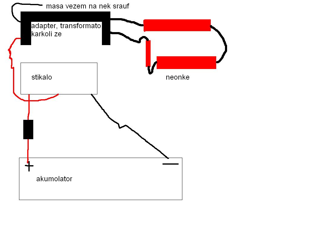

Pomeni takole ?

točno tako,pač moraš vedet to da stikalo in tista črna skrinja rabita oba plus in oba maso,pač plus pa minus.
hehe,prav si me razumel :D

aja,lahko od stikala in od adapterja črni kabel,oba lahko vežeš na minus pol,odvisno kje boš imel adapter,jaz sem ti pač napisal da veži na nek šravf,če boš adapter imel kje daleč stran od akumulatorja,in da nerabiš potem nevem kako daleč vleči kabla.
