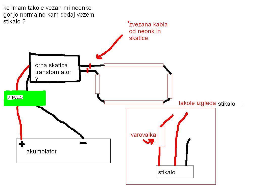

Neonke sem kupil v A3Mu. Doma so jih dali gor na podvozje povezali med sabo vse je taklo ok kabla od neonk smo napelal v prostor masine sedaj pa dva crna debele kabla vezem z tistima na transformatorji al ka pac je tist in pol una dva tanka kabla na drugi strani transformatorja vezem na akumolator rdecega na + in crnega na -. Neonke gorijo ubijalsko sedaj pa hm kako na to vezati stikalo.
Silako ima 2 rdeca kabla isto dolga en z varovalko drugi brez in se crni kabel nekoliko krajsi od rdecih dveh. Kako to sedaj zvezati da bo delovalo..
Iskal sem in iskal pa nism nasu pa Neonu sm pisu pa ni odpisu. Ce lahk gdo v slikarju narise kak mora bit vezan j legenda.

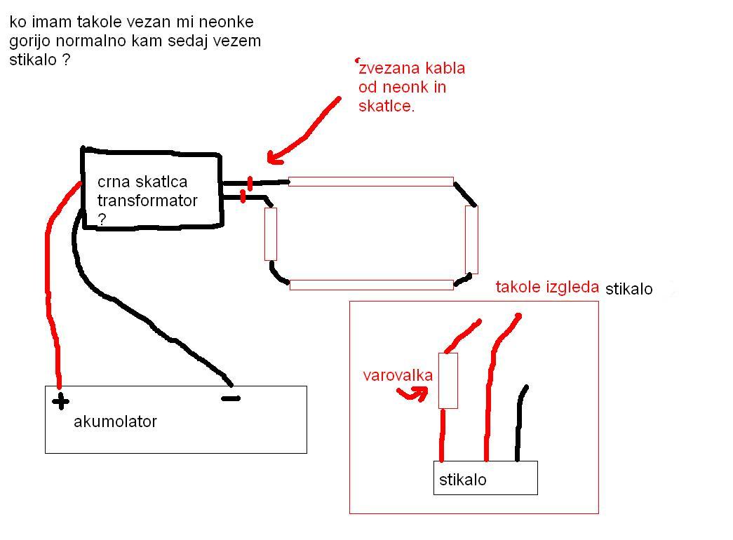

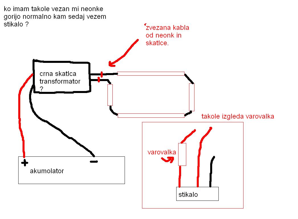

Napisal/-a w!cked Sr maj 21, 2008 6:34 pm
Neonke mam namscene na podvozju
Kable imam napelane v prostor masine
Dva crna kabla od neonk mam zvezana z crnima od transformatorja oy crne skatlce
Na drugi strani crne skatlce sta se 2 kabla malo tanjsa en rdec in en crn
Ko dam crnega na - in rdecega na + se vse neonke prizgejo in gorijo ko dam dol ugasnejo
Sedaj pa kam vezati stikalo ki sem ga dobil zraven da bom lahko vklapljal in izklapljal.
Glej slikco.
Pomota tam k pise tako zgleda varovvalka more bit tako zgleda stikalo

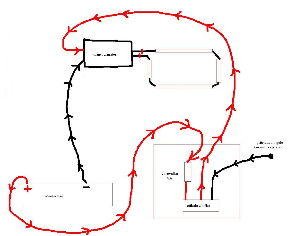

Zraven si dobiu stikalo.....ki ima rdeč steklen gumbek....tam notri je lučka....in zato so 3 kabli
- 2 rdeča- PLUS (po enem kablu gre štrom notr po drugem pa vn iz stikala)
- črn kabl- MINUS je pa masa za stikalo da gori lučka
vežeš tako da
- greš z rdečim kablom s plusa na akumulatorju preko varovalke na vhod stikala (ki je montirano nekje v avtu)
- potem greš z izhodnim rdečim kablom na rdeč kabl na transformatorju....
- črn kabl na stikalu nekam pritrdiš na kovinski del v avtu (da ma stikalo maso)
- črn kabl na transfortmaroju pa vežeš na minus na akumulatorju
P.S. Drugače so zraven navodila na A4 listu kjer je s skico zelo lepo ponazorjena povezava vse kablov
pa vrž te neonke raje nekam ker cev v kateri je plin poči že ob malo večjih tresljajih in crknejo ker plin " uide" čez razpoke
raje bi za 30€ več kupil ledice ko majo 9 funkcij utripanja pa še dosti bolj so trpežne in zelo malo občutljive na tresljaje
govorim ti pa iz lastnih izkušenj....meni so neonke šle v falus že po 4 km vožnje....hvala bogu sem jih lahko reklamiral in potem z doplačilom 30€ kupiu ledice
Slika vezave v priponki

Napisal/-a CST Blacky Sr maj 21, 2008 9:04 pm
si kr kiksnu....na tvoji sliki zgleda tko kot da bi tudi masa imela pretok skozi stikalo, se pravi da bi moralo stikalo imeti 4 kable (2 rdeča- PLUS(tok), 2 črna- MINUS(masa)).
Ima pa tri, se pravi da ima stikalo svoj, transformator pa ravno tako svoj "dovod" mase
moja slika vem da je prava, ker sm jo prerisu z načrta za vezavo neonk, meni pa je po tej vezavi funkcioniralo pravilno
