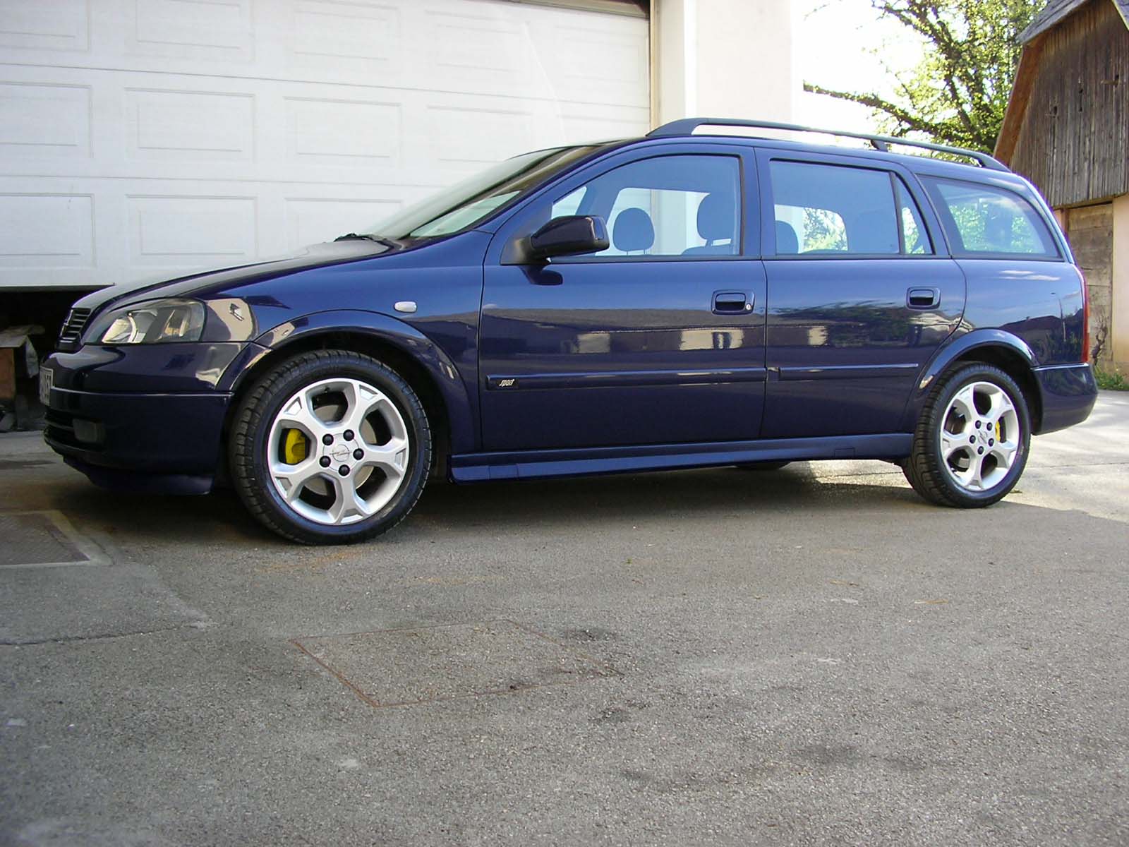

No sigurno se je tega na forumu že kdo lotil, pa bi prosu, da mi mal svetuje pr zadevi, namreč rd bi se sam lotu tega. Vem, da morm kupt barvo, odporno na visoke temperature pa seveda zadevo prej fajn očistit pa tud pošmirglat.
Zdej me pa samo ena zadeva zanima in sicer, če ste tisti, ki ste to sami delal, čeljusti razkopal pa snel al ste kr direkt na avtu to delal? Ker mi nekej ni do tega, da bi šraufov kj preveč, samo disk pa vse okol bi zaščitu (ker bi kupu barvo v spreju).
Kaj pravte ostali?

dal bi v rumeno, sem pa meu namen oreng zbrusit pa oprat z razredčilom, pol pa hmm primer da bi tud? torej, primer za kovino pa barvo čez, sem pa tud tako mislu ja, kot @litleracer, zaščitit s cajtengom.
sam ploščice se tud vidjo ne? če bo šla barva povrh ploščic... :roll: kj narobe?

Jst sm jih barvov s sprejem, kupu ga za 3€ v trgovini z barvam, ni lih temperaturno obstojen,samo do zdej se sploh ne pozna da bi šlo kaj barve dol al pa zbledel :D Drugače sem pa štrihov kar na avtu, pač diske pa okol sem zaščitil s časopisnim papirjem, ploščice pa sem lepo zaščitil s unim rumenim trakom, k ga ponavad dajo tud malarji :D Tako da so se u bistvu videle samo čeljusti in potem špricnu tri sloje in to je to :D
