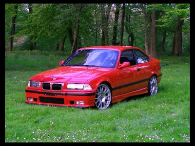

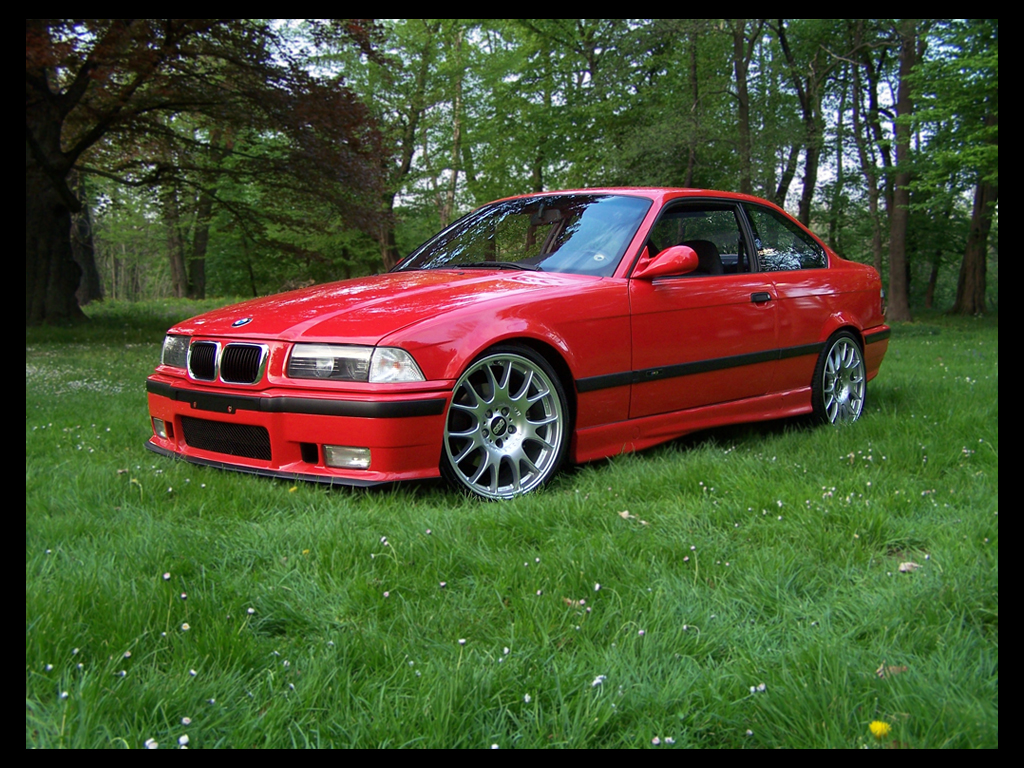

Dve slikce... ;)
pa še ena za konc samo ni E36 :oops:

mandzo....
kaj prve dve slike prikazeta feltne 19 z original amortizerji od m3...al pa kaksni nizji????

To so orginal BMW M3 E36 felne:
Če se ne motim,imajo amortizerji bolj malo z višino avtomobila.Na višino bolj vplivajo fedre. :roll:
Velikost originalnih koles je 225/45R17 odspredaj in 245/40R17 odzadaj.Felne pa so 7,5x17" odspredaj in 8,5x17" odzadaj.
Višina M3 se od navadne E36 razlikuje za 30mm.

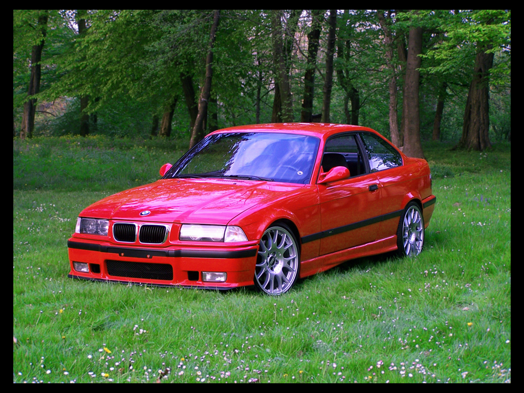

Evo tukaj imaš dve slike od M3 e36 je pa od enega uporabnika iz Favdla in je men naravnost čudovit :D
