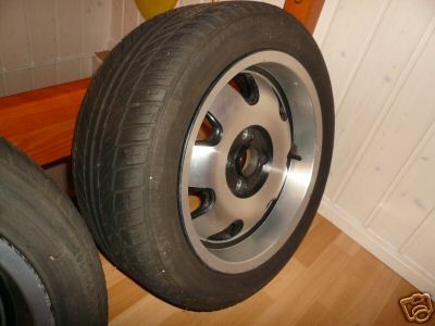

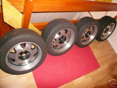

Zanima me če grejo platišča 15" 7J-ET 25 na polota letnik 2000, 6n2, guma bo 195/45/15.
Hvala!

guma in cola sta homologirane za to oznako... (6n2)
glede ETja bodo pa malo bolj ven naprom npr: ET35 ali originala ET43
kaj to so keskin? ali kaksne na rob ker taksne imajo ponavadi take ETje in 7J,8J

Roba je kar precej ja. So pa STRATO platišča, točen model nevem, sprašujem za kolegico, pa nevemo za ET če bo prišlo še pod blatnik?? (širit ne mislimo :) )
Še sliki (iz neta):
