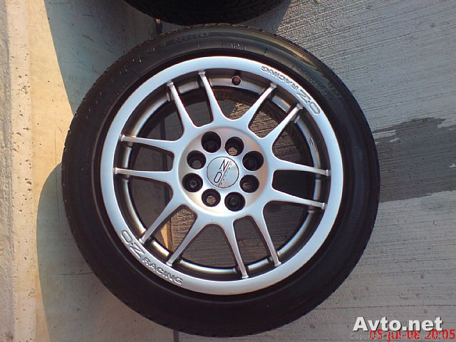

Clio ET 15
Napisal/-a igor dimac To jul 15, 2008 11:20 pm
Zdravo mene zanima če lahko jaz spravim na cliota letnik 94 gor platišča ki imajo ET 15 dimenzije so pa 195 50 15 vem da drugače grejo dimenzije gor samo zarad ET-ja nisem prepričan. A bi to ravsalo zunaj ali znotraj al kako? prosim za hitre odgovore da se ne bom ušteu pri nakupu. hvala

Sej ql zdele sm zvedu da feltna ni ET15 je bla napaka, ampak še vseeno ne vem kolk je gre pa za OZ racing a bi gdo vedu kulk ma ta feltna et

igor dimac je napisal/-a:Sej ql zdele sm zvedu da feltna ni ET15 je bla napaka, ampak še vseeno ne vem kolk je gre pa za OZ racing a bi gdo vedu kulk ma ta feltna et
kakšen ET ima felna,ti lepo zadaj na felni piše!!!
kaj pa je s tabo narobe?pa nismo čarovniki da bi kar tako iz slike ti lahko povedali,kakšen et ima ta felna :jao:
ne kompliciraj,pojdi in jih probaj namontirat,pa boš videl

To platišče ima verjetno ET med 35 in 37.
Drugače spraviš na Cliota brez večjih problemov ET25 platišča (pri širini platišča 7").

Fora je v tem da je prodajalec na delu, jst pa ne morem z avtam ker ga imam na popravilu, in zato me zanima kaj se takojj razburjaš. uprašu sm pa zato kr ma gdo mogoče takšne al pa pozna tega ku ma te feltne

zadaj na felni naj pogleda,tam lepo piše kakšen ET ima ta felna.
piše še pa letnica platišča,pa kolk je široka felna-vsi podatki so zadaj napisani

Ja sej jst to vem sam on je na delu feltne ma pa doma. sej ql hvala za odgovore vseen bova že nekak skompenzirala

Sej take felne so ponavadi RS Clioti meli. Evo http://www.avto.net/2004/osebna/oglas.asp?id=2184694

na katerem avtu jih je pa on imel(ki jih prodaja)?
to nam povej,pa ti bomo lažje odgovorili

Na golfu 3-ki

Golf III ima 4x100 ET 35 če se ne motim. Po merah bi šlo gor,vprašanje je le če je ima sredinska luknja isti premer

Napisal/-a hribko Sr jul 16, 2008 1:15 pm
golf ima ET 35
tko da ti po vsej verjetnosti pašejo

sredinska lukna se da podrejat vn, ce slucajn nebi pasalo, oz. s plasticnimi distancniki se da lukna regulirat...ET pa ni odvisn od avta, ampak od felgne...golf 3 lahk ma tut 25 ET felgno gor! 35 je pa orginal! gor na felgni !! ponavadi !! pise ET pa stevilke modela, pa jodi itd., ne pa zmeraj! sm zadnc naleto na problem, ko je en kolega hoto met papirje za felgne, na felgnah pa ni pisalo ET-ja! vse ostalo je blo, ET pa ne! ponavadi pise no, tk da naj prodajalec pogleda na zadnjo stran felgne!
