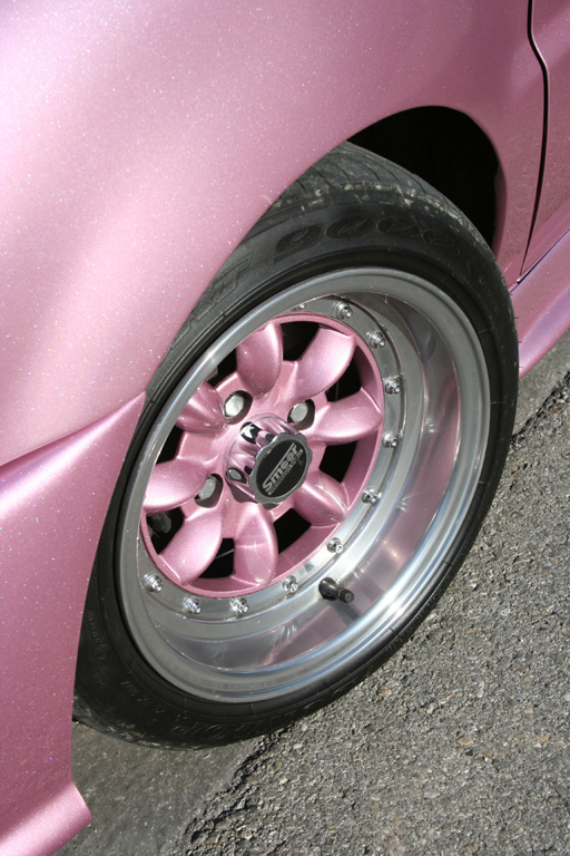

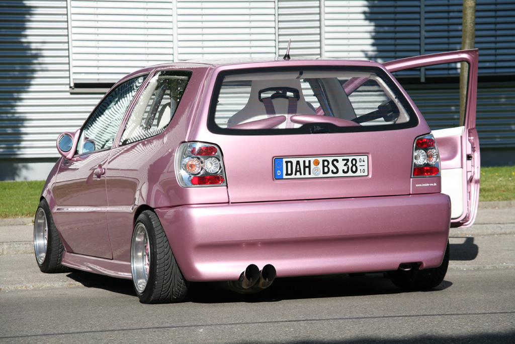

mam prijatelja ki je siril blatnike na svojemu golfu gti,sedaj pa na corradu-res lepo izpadlo,ta varianta kot na sliki.cena je pa res smesna...
