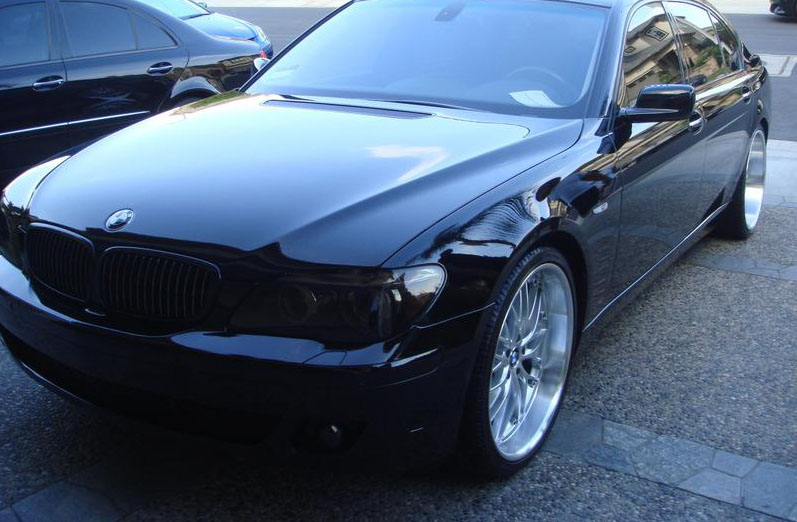

POMOC nujno BMW 7
Napisal/-a axxent Pe sep 19, 2008 8:12 am
S cim naj scistim tint spray iz sprednjih luci?
Skrbi me namrec da ce kako razredcilo uporabim da bom plastiko zameglil.
Zgleda pa tkole..

hmmm.. .na kaki osnovi je to ..
če bi rad kej bol kislega.. prbi s sokom od limone .. hehe ..
drugač pa razrečilo razreč z vodo .. da nebo tako agresivno ..
mislim pa da nebi smel steklu nič narest .. oz. plastiki ..
al pa mal pogooglaj ;)

jaz sem ponavadi čistil (zadnje luči),z bremz oljem.
moraš pa biti previden,če ti to olje kapne nekam na barvo,ti jo bo razžrlo.
če boš čistil z nitro razrečilom,bodo luči pobledele-jaz ti tega ne priporočam

Alkohol! dela!
juhica
Prispevkov: 1026
Napisal/-a juhica Pe sep 19, 2008 12:34 pm
alkohol, tut bencin pomoje ne bo skode, sam z acetonom ne!

Z alkoholom bi moglo it dol.....

ma kaj to je cela luc crna al se meni zdi mas se kaksno sliko pa kaj si to delal

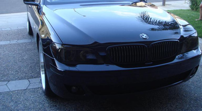

Avto sem kupu tak, ne bi blo panike ce mi policaji ne bi dali Fix-it ticket. Zato morem to zrihtat do ponedeljka drugac bom mogu na sodisce, kar mi pa ne disi.

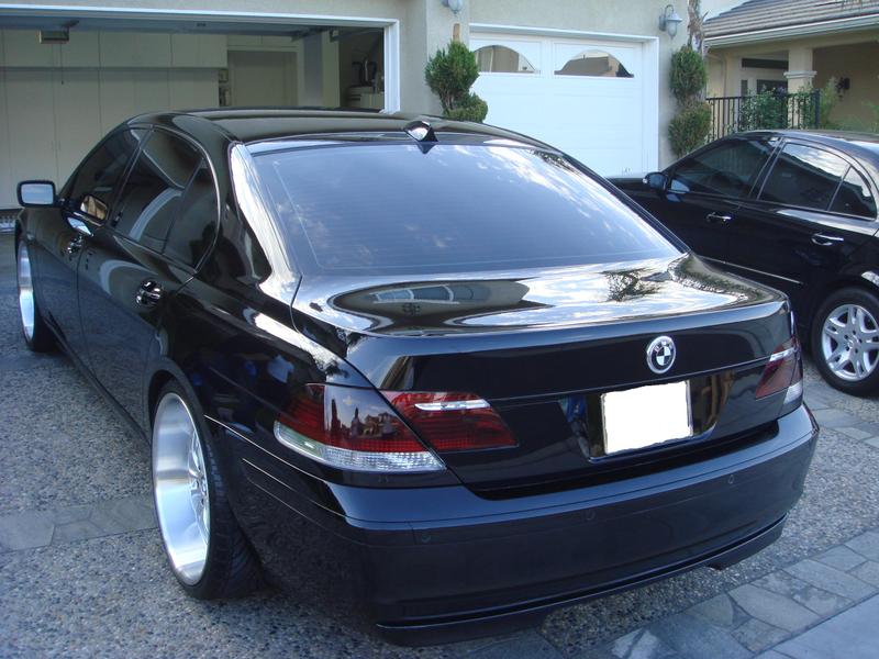

se dve slike-- zadnje so kul ker se ne vidi da je spricano.

Bencin ne spravi dol .... se kaka druga ideja?

mogoce novo steklo za luci?
sj vem da se cudn slis sam...

Da se s poliranjem, vendar je zadeva precej zamudna.

pa si sigurn da je to šprican ??
drguač pa probi s poliranjem
oz.. pobrus dol .. pa uzam čim večje cifre.. mislm da je blo tut tuki gor.. kako se polira..
pomoje da je to najbolši efekt ..

Še enkrat, ALKOHOL, ker so tudi pri nas bili precej popularni sprayi za temnit lučke in si samo z tem dol spravu!

Kolko % ?
Napisal/-a Slicker So sep 20, 2008 10:13 am
čisti alkohol, etanol.

aceton osebno cistil zadnje luci pri hyundai coupe tud zaradi policije !
