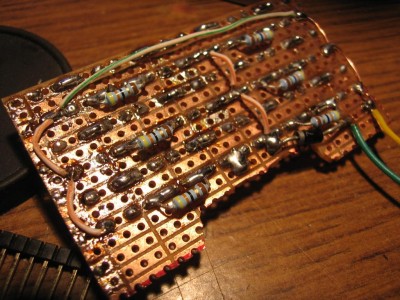

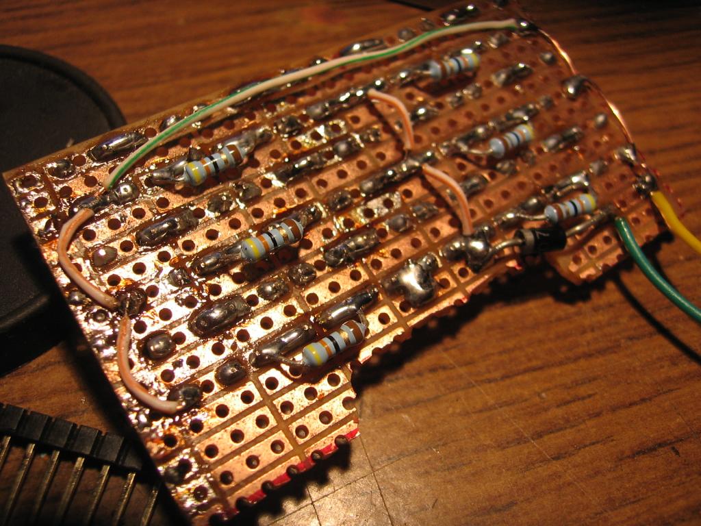

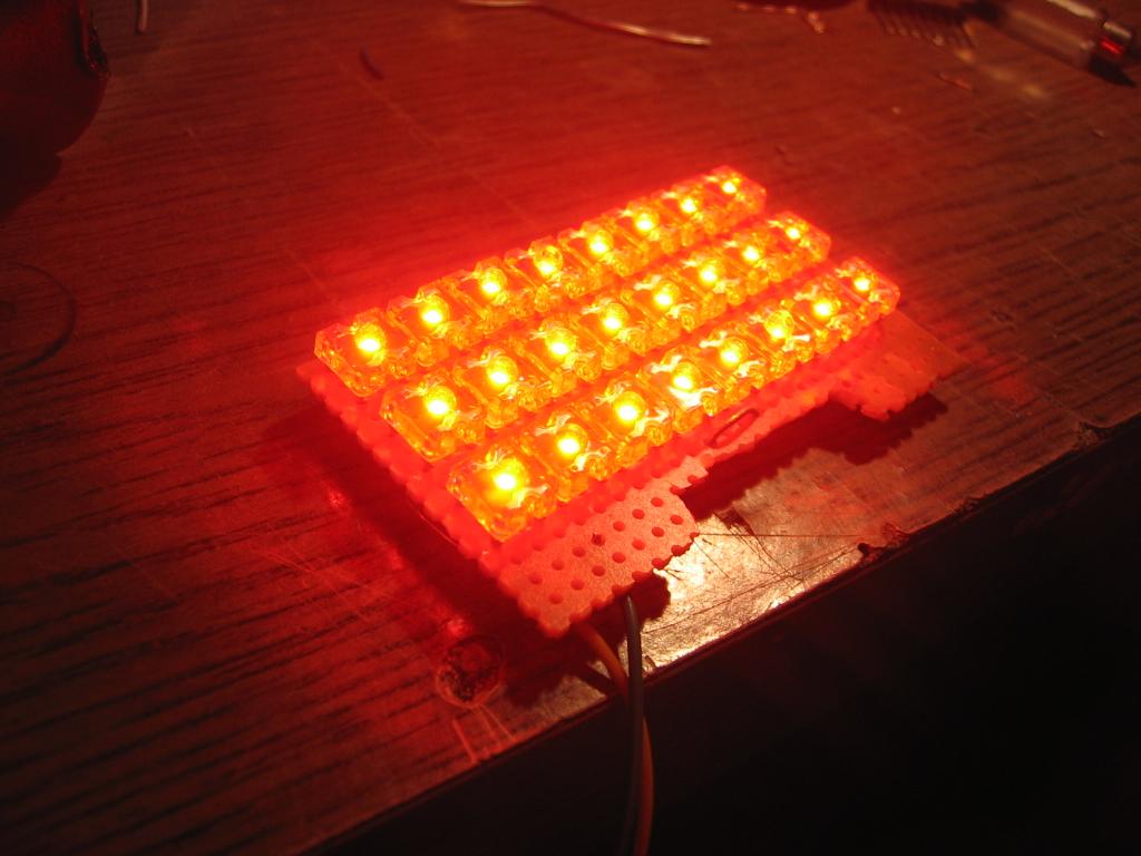

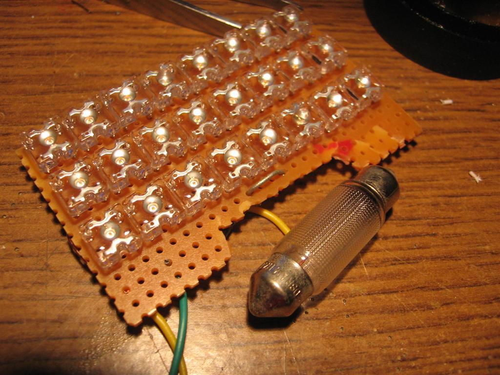

Zakaj bi bila menjava osvetljave problematična? Če je že barvni filter na plastiki se da očistiti (denutiran alkohol, aceton, triklorid,.. ). Za menjavo je nabolje uporabiti potem led diode, ki imajo bolj razpršen snop svetlobe (optiko na lediki se da tudi pobrusiti s burnism papirjem, tako da bolj razpršimo snop svetlobe). Slike ki so priložene so za stropno lučko, kar se pa tiče osvetljave v stilakih na amaturki pa bom še prilepil :)
