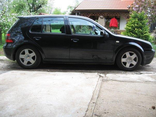

Jaz sem imel spuščenega Golfa IV 1.6B z Eibach vzmetmi pa mi je bil zadnji konc malo nižji. Saj sem ga pol kmalu nazaj dvignil.
Zgledal je pa tako:
