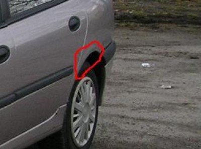

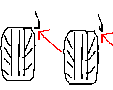

to pa me zanima ker imam težavo pri renault laguni 1. namen imam kupit lita platišča ter gume 205/40/17 težava pa je majhjen rob pri zadnjem blatniku. ko sem pribljižno izmeril do kje ven pride guma sem ugotovil da če bo avto malo bolj naložen se zna zgodit da bo tisti rob drsal ob gumo. zanima me če se da tisti rob kako ukrivit navzgor ter koliko bi me to pribljižno stalo.

tako bi ga ukrivil navzgor
to je ta rob

blatnik ti lahko pa z valjčki ven potegnejo in naj nebi blo treba niti barvat. Za 1 cm al kolk že. Kdo to dela sem pa pozabil; al je procar alpa fazer, ne vem več

Okrog 50eur na os računajo. Delajo pa tudi v a3m, vendar sem slisal ze veliko kritik. Drugače pa še fazer v kranju dela to.

V A3M to delajo, cene se pa ne spomnim več točno, mislim da sem dal 25€ za zadna blatnika

ima kdo kakšno idejo kako bi se to dalo malo ceneje doma naredit?v bistvu bi bilo dost če bi se dalo samo tisti rob navzgor zakrivit...

to se je delal predlani oktobra...narejen je bilo lepo, nič poškodb na laku, nasploh od zunaj sprememba ni bilo močno opazna, od znotraj se je pa pridobil tist dodaten centimeter
