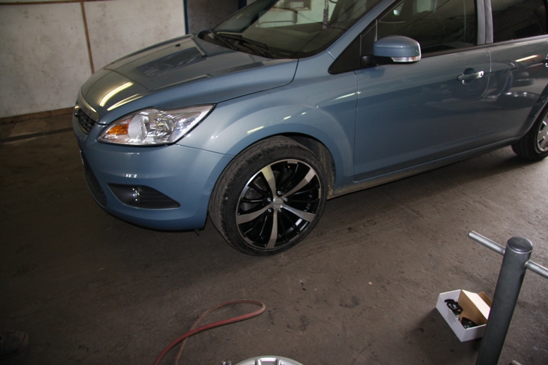

Danes sem peljal avto, da vidim splošno kak to zgleda s temi felnami in gumo dimenzije: 225/40 R18 in morem rečt, da je izgled enkraten pa tudi kar se tiče tehnično je vse lepo izvedljivo tako, da ne bi smel met nobenih problemov pri homologaciji, ker je zraven tudi TÜV certifikat in guma (kolotek) je lepo notri (pod blatnikom).
Edino kar je res,.... avto zdaj zgleda kot traktor :):) tako, da Matjaz46 maš čisto prav,... ga bom moral še malo spustit.
Prilagam sliko "terenca" :):)

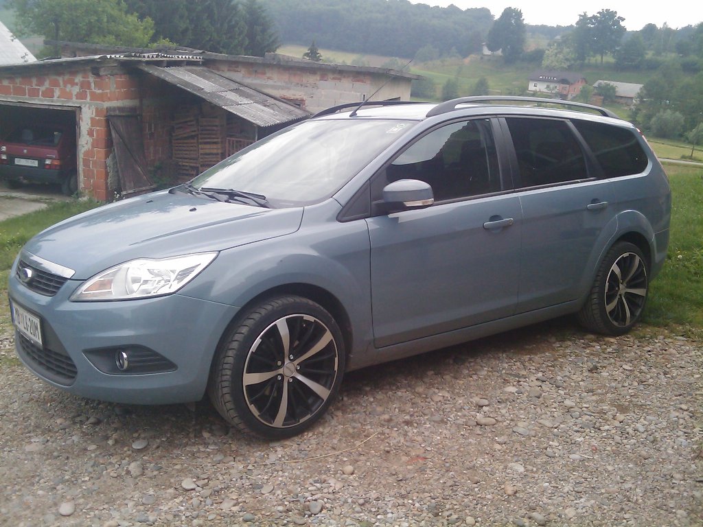

Tako, homologacija je za mano in lahko samo rečem, da sem zelo happy :)
Vse je potekalo brez problema in sedaj avto zgleda nekako takole...
