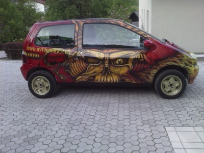

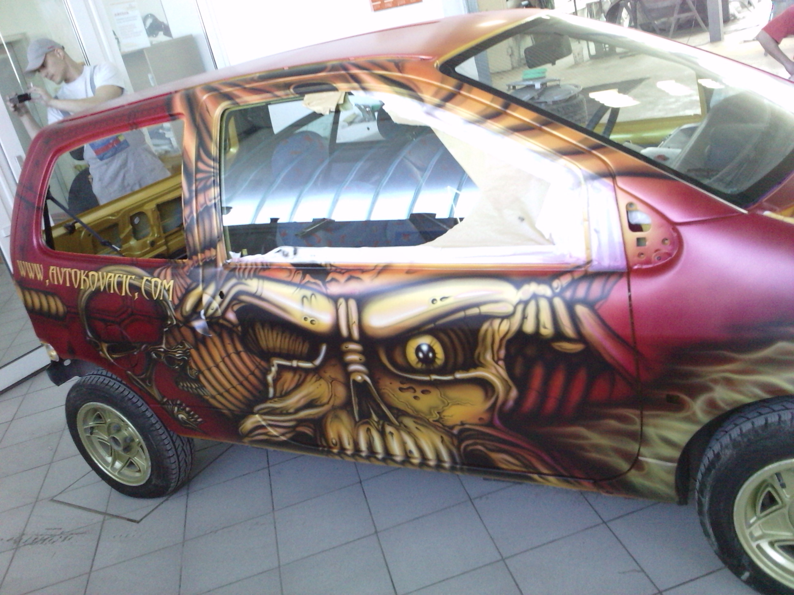

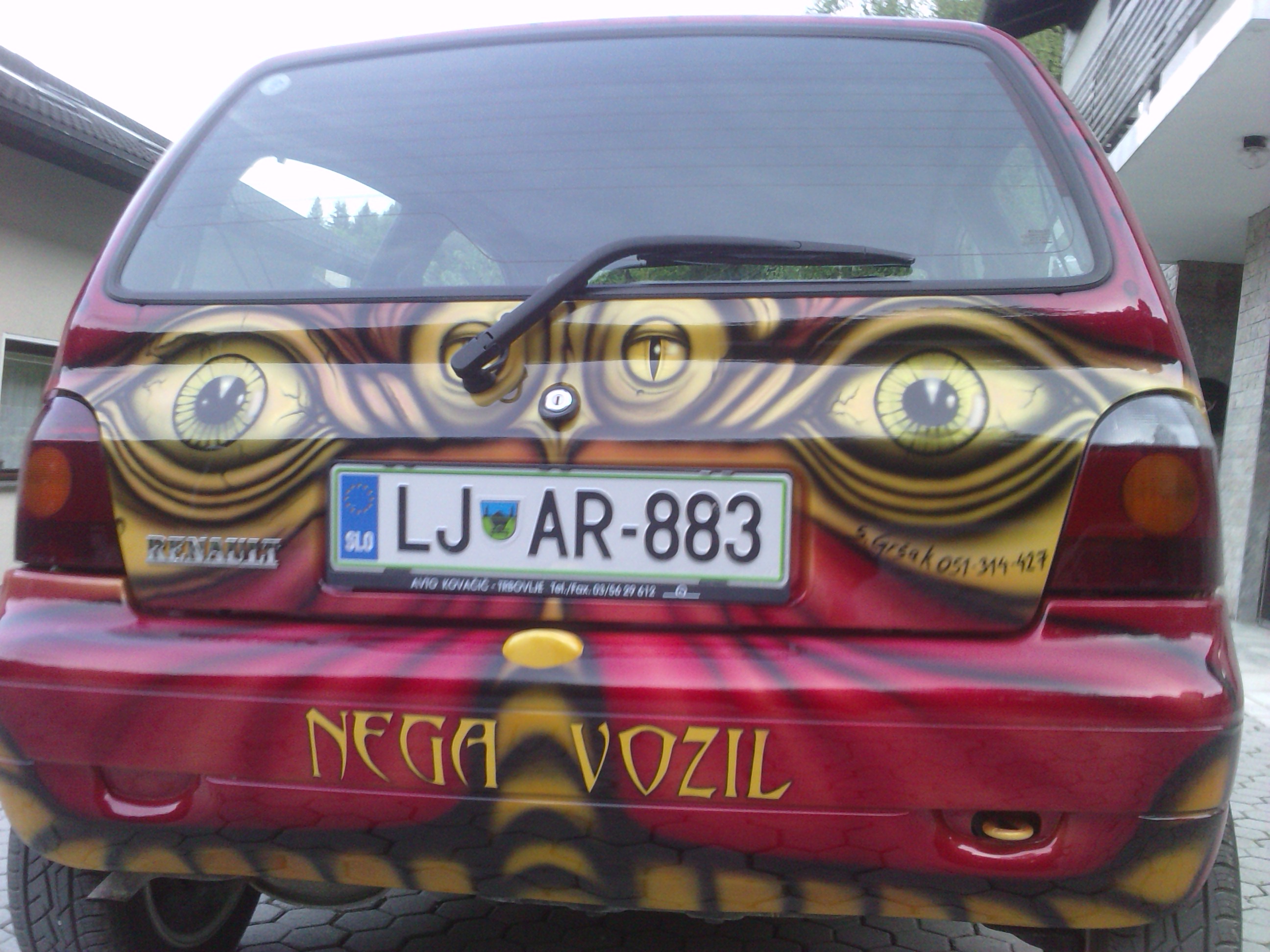

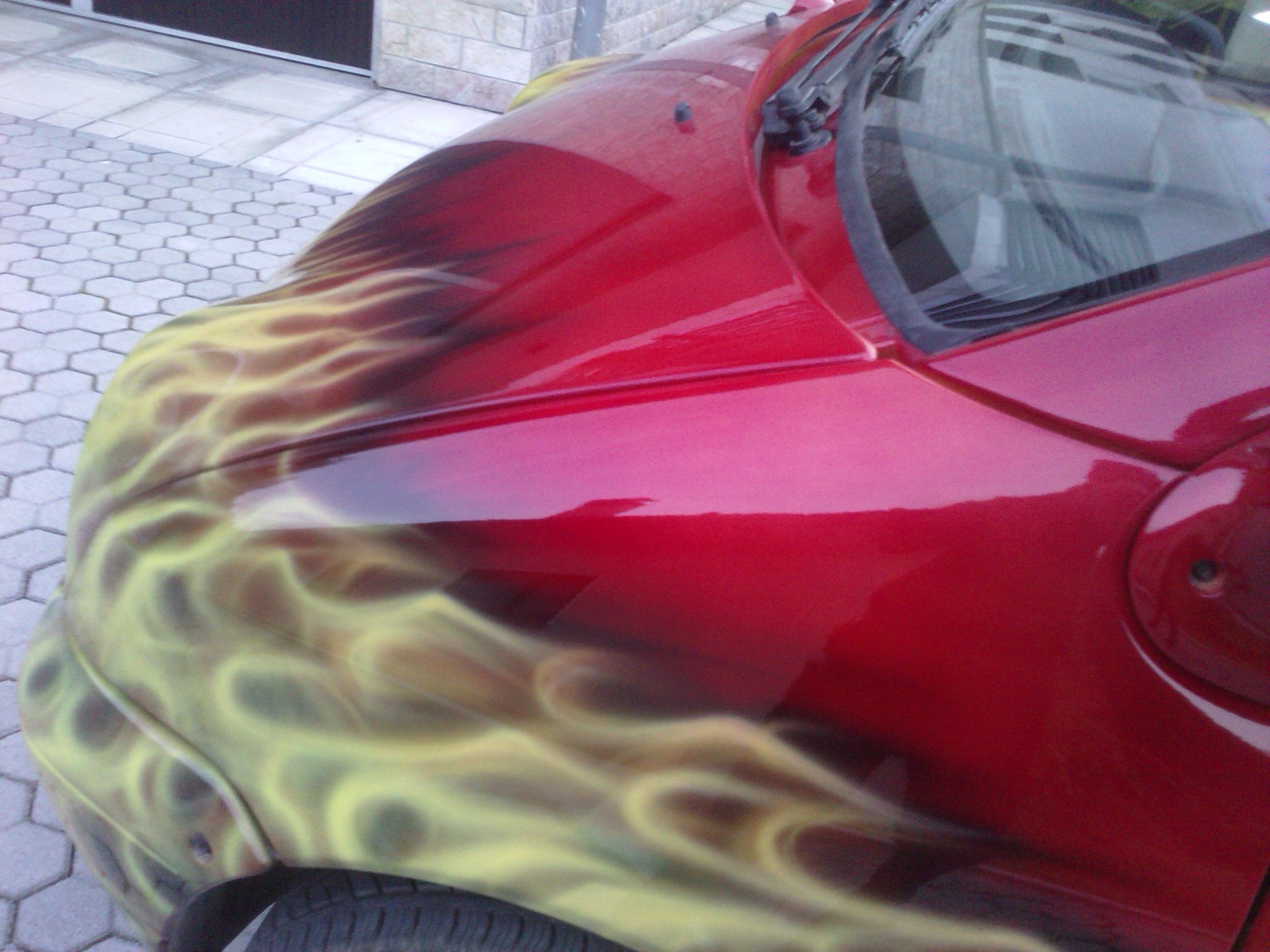

Evo, čisto običen, twingo k zgleda zdaj malo drugače. Slike so narejene v mraku, tko da se ne vidi pravega efekta barv ( bom še dodau). Barve se spreminjajo od oranžne do živo vijolične odvisno od moči svetlobe. Delano je z ameriškimi barvami v laku je pa še ( xeralic ). Avto bo mogoče videti na kakšnem avtoshowu ali pa v Trbovlajh :) .

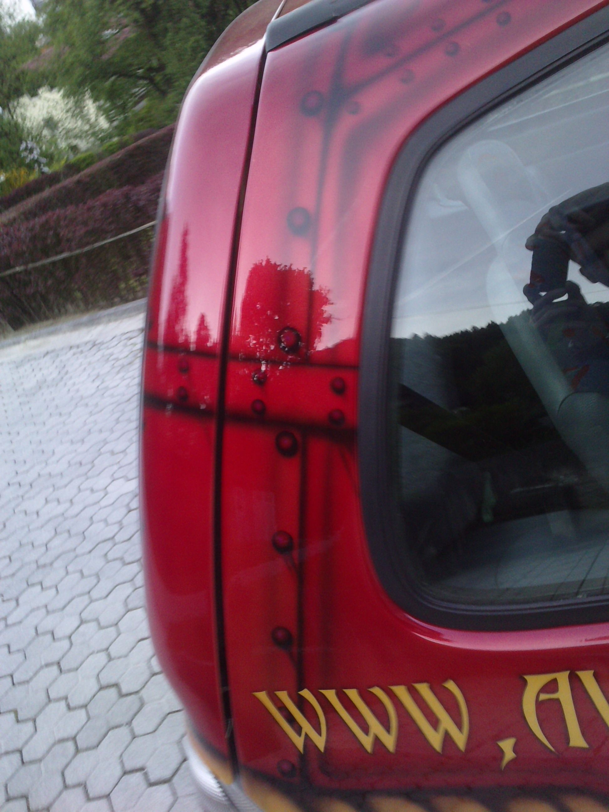

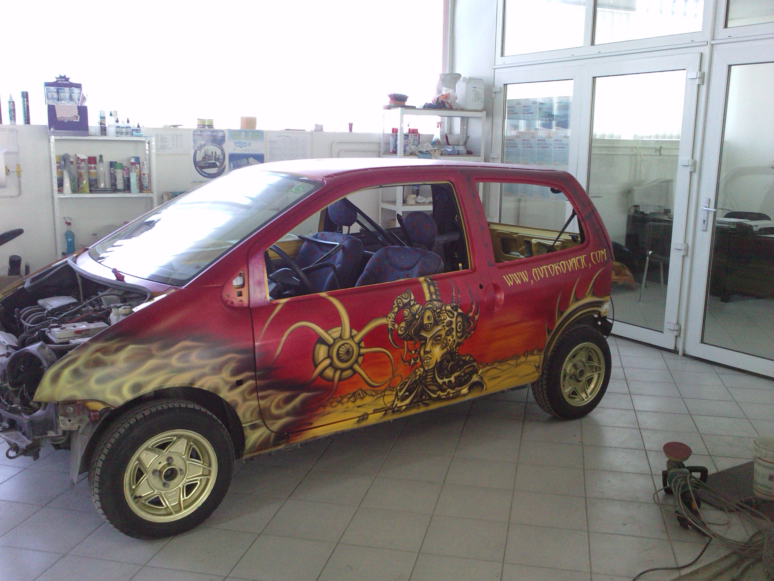

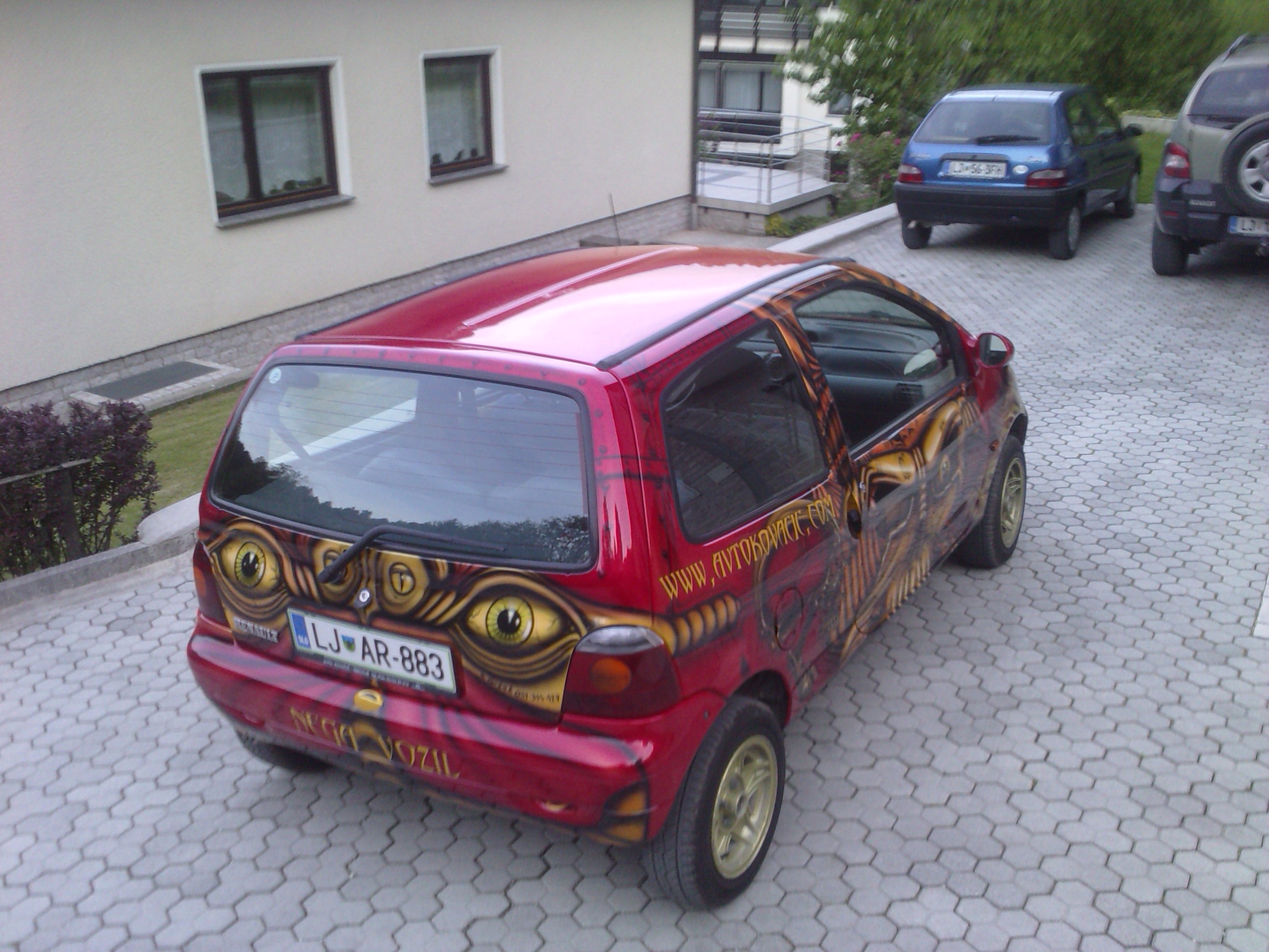

Pa še nekaj fotk.

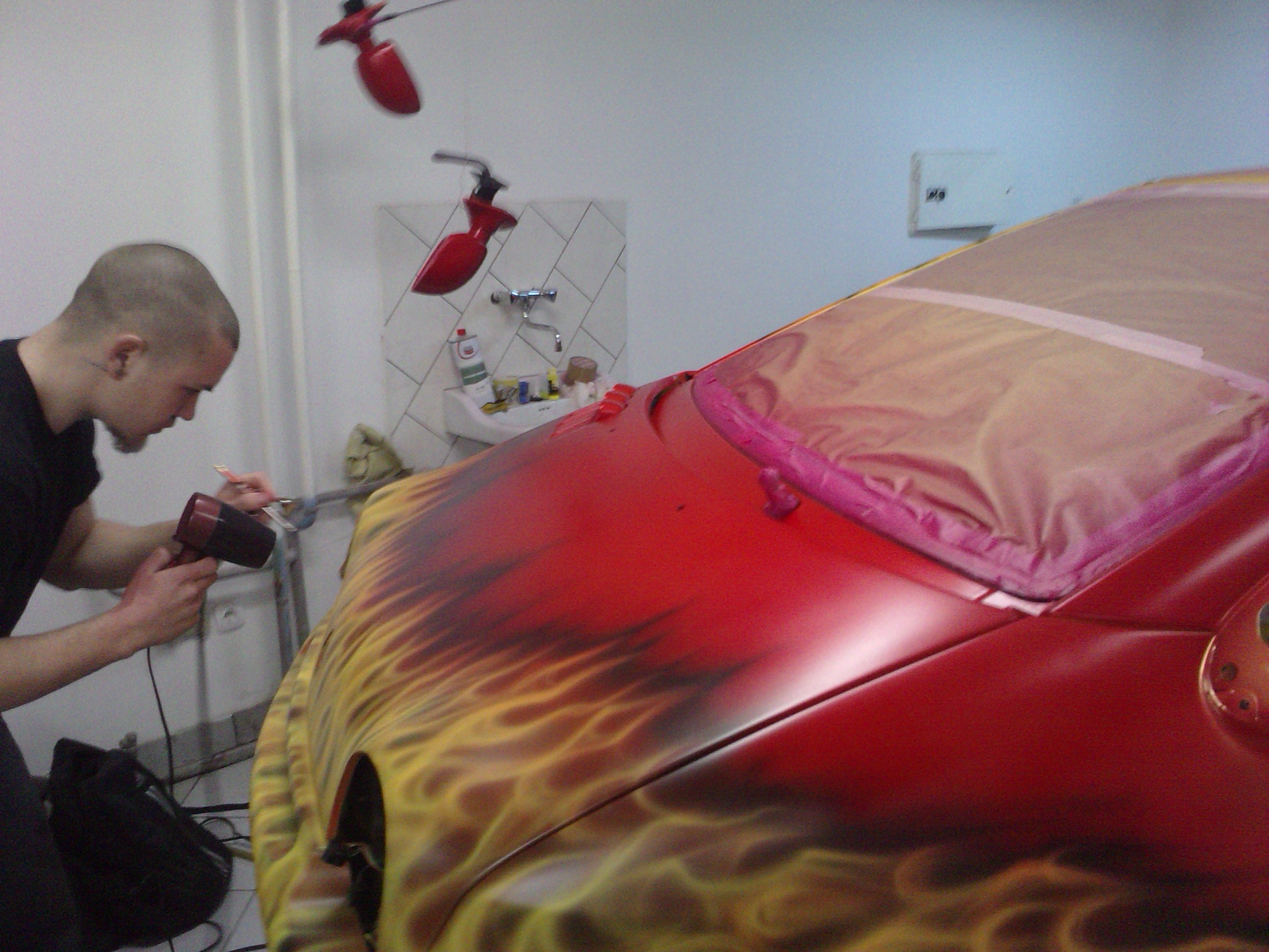

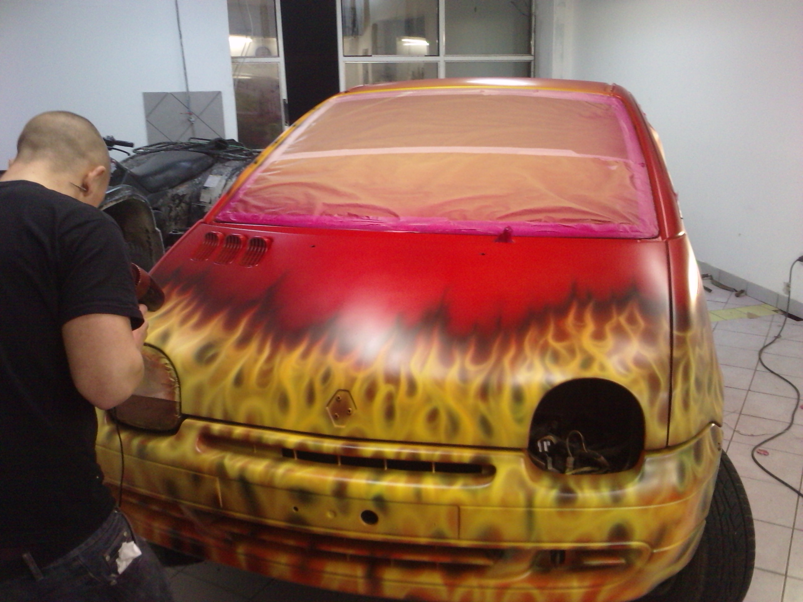

En fant iz Trbovelj to riše, mi samo pripravimo avto za risanje in potem lakiramo. Naj povem da je sama poslikava za ta avto trajala skor mesec dni, to pa zato ker riše s vsako barvo posebej in na tem avtomobilu je veliko transparentnih brav, kjer je npr. na lokih, boku, havbi tudi do 15 nanosov te transparentne barve, to pa potem da tak zlo globinski učinek. Avto je zanimivo videti v živo ker ni nikol enake barve .
No naj nadljujem, po barvanju je potrebno cel avto polakirat ( 3roke laka) , po parih dneh ko se lak popolnoma posuši sledi, brušenje s 1500 in 2000 tisoč vodobrusnimi papirji in ponovno lakiranje 3 roke laka in ponovno brušenje ter poliranje, da je lak popolnoma gladek ( mora bit kot šipa ) tako da zgleda kot da bo poslikava izstopila iz avta.

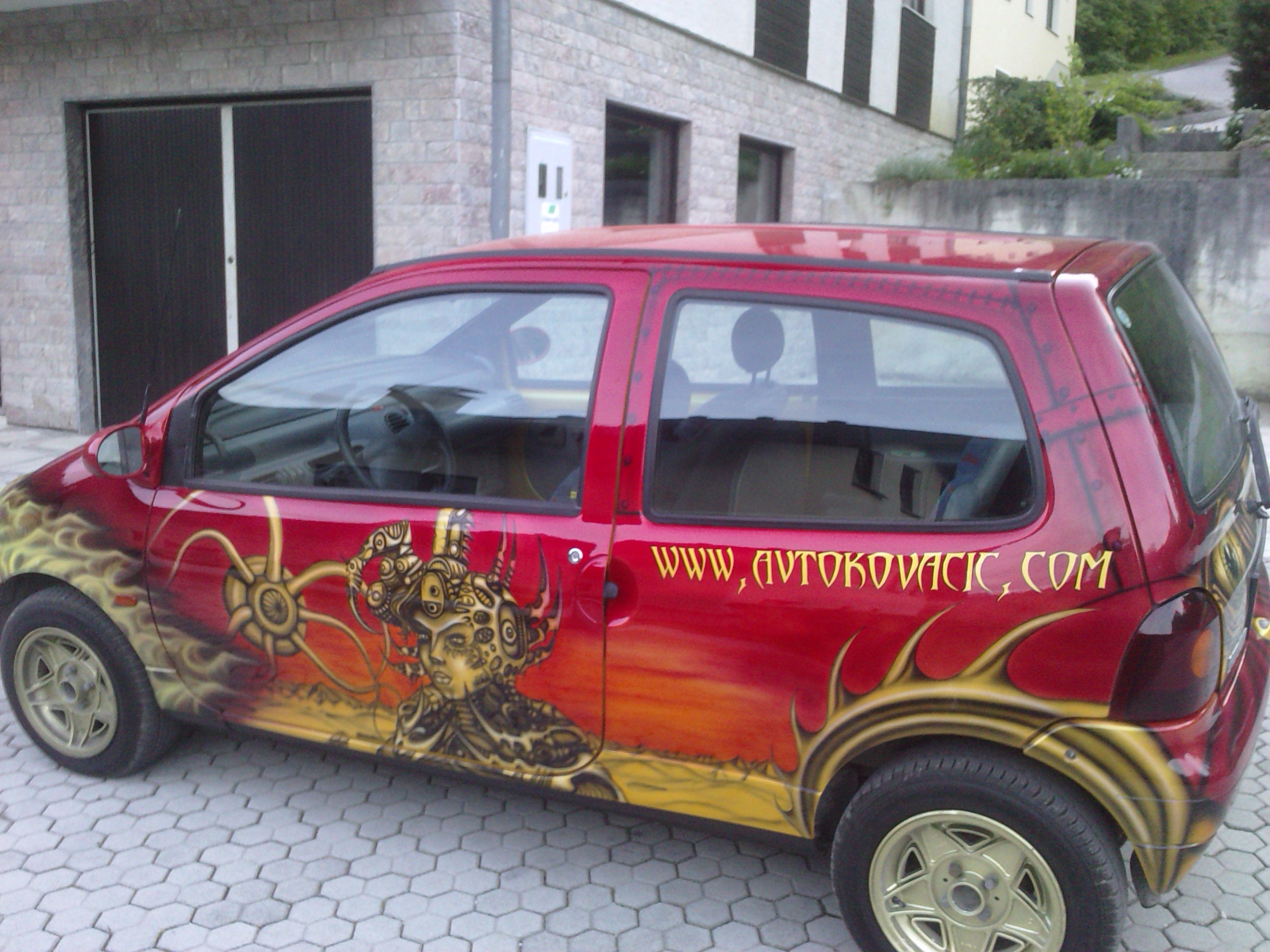

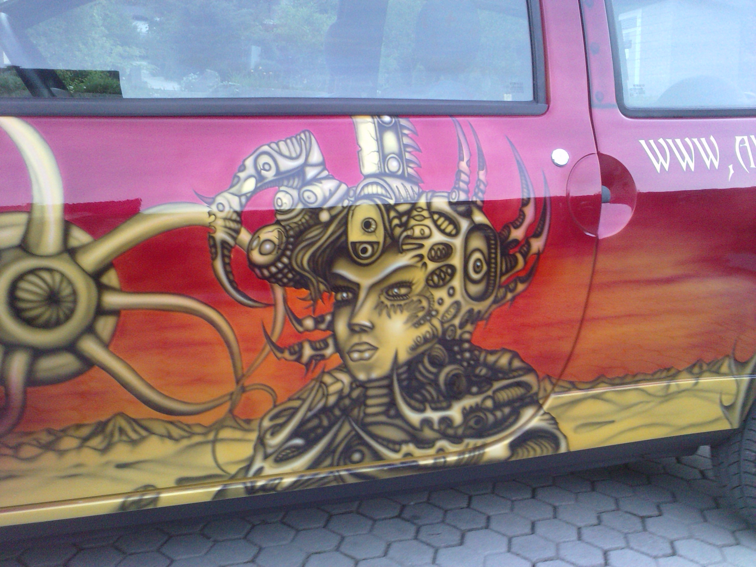

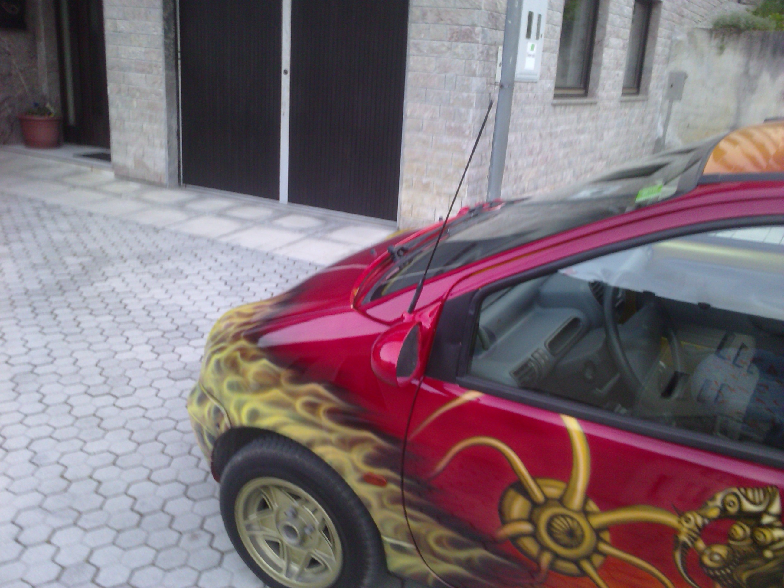

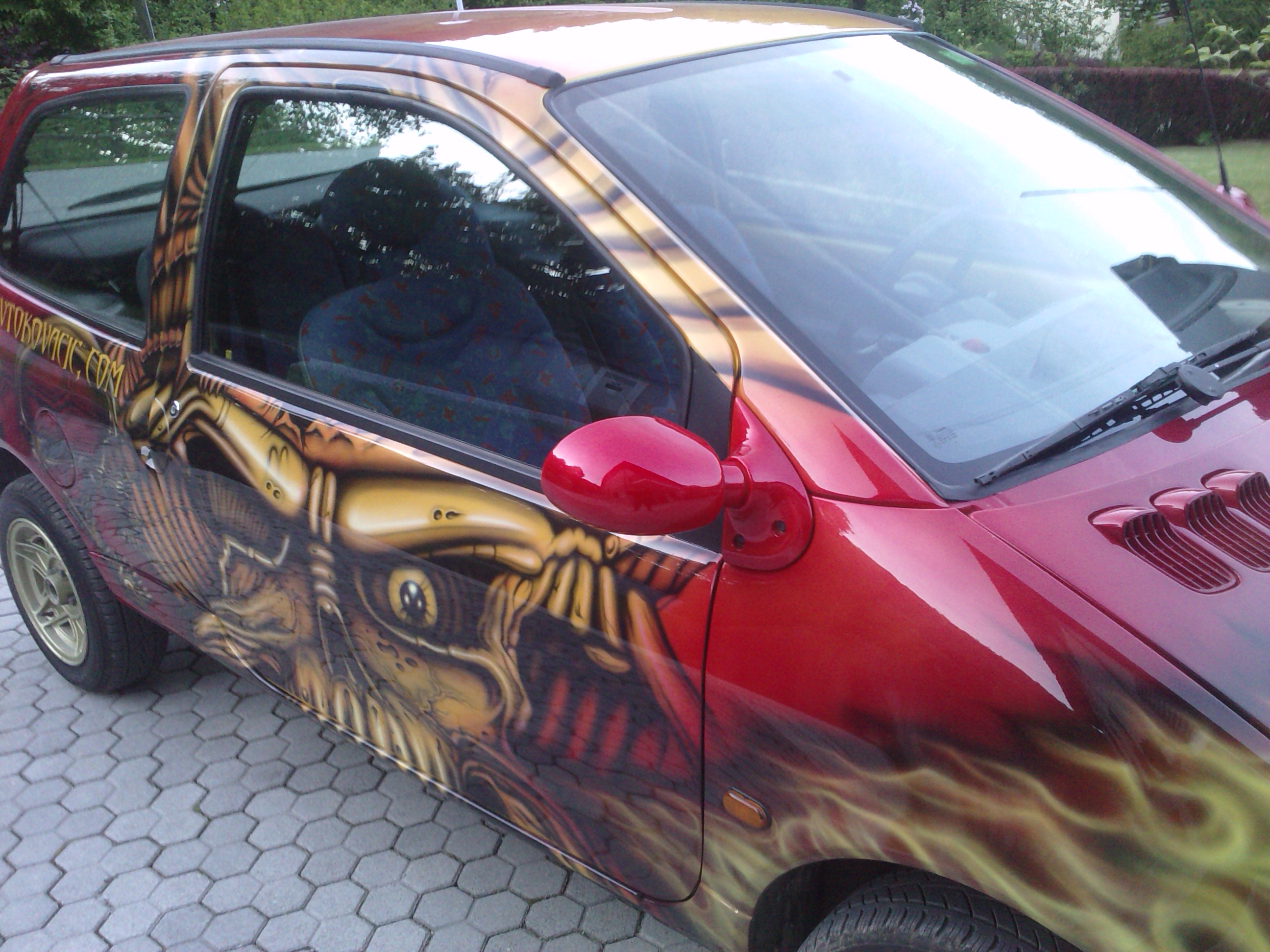

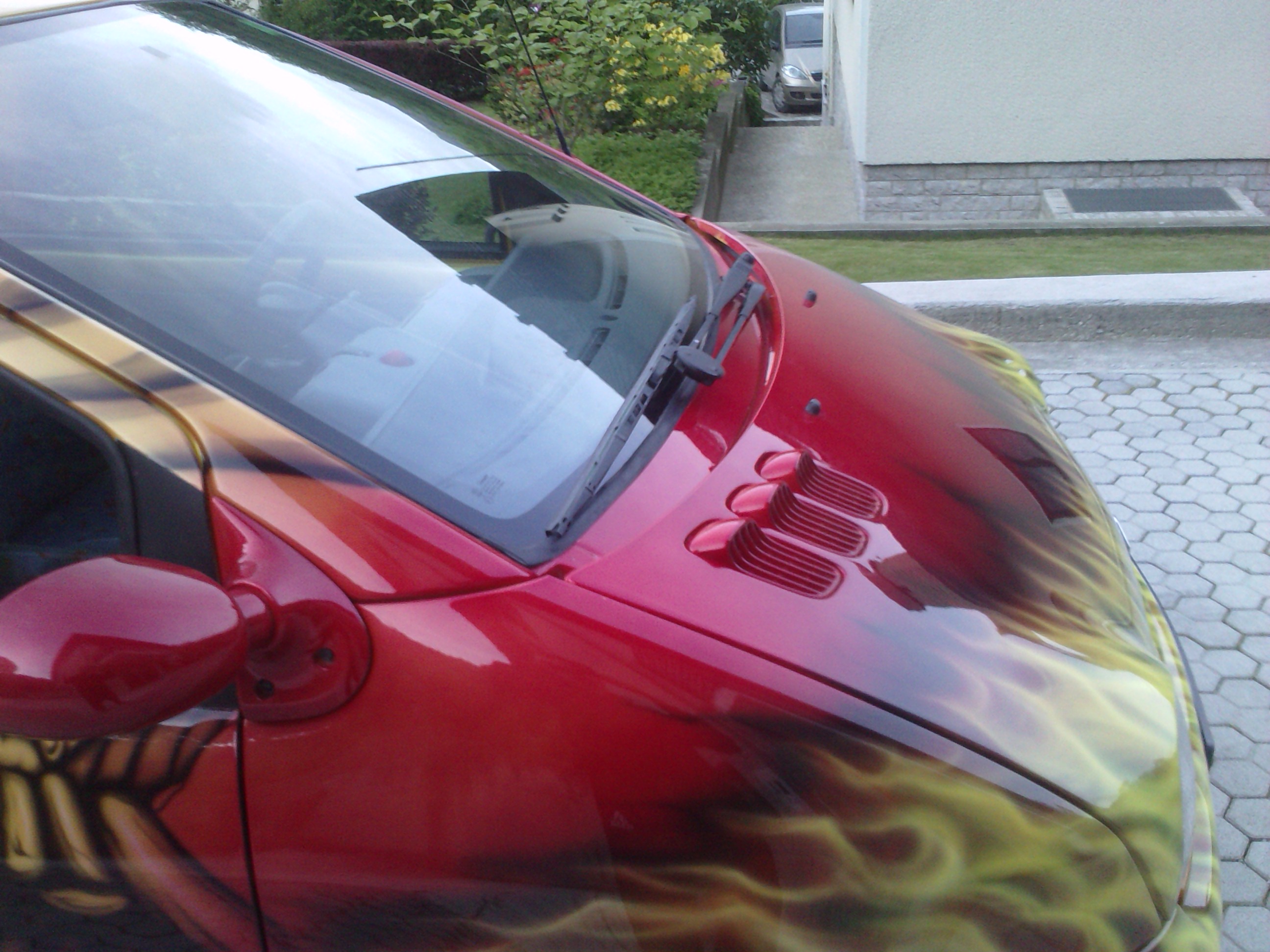

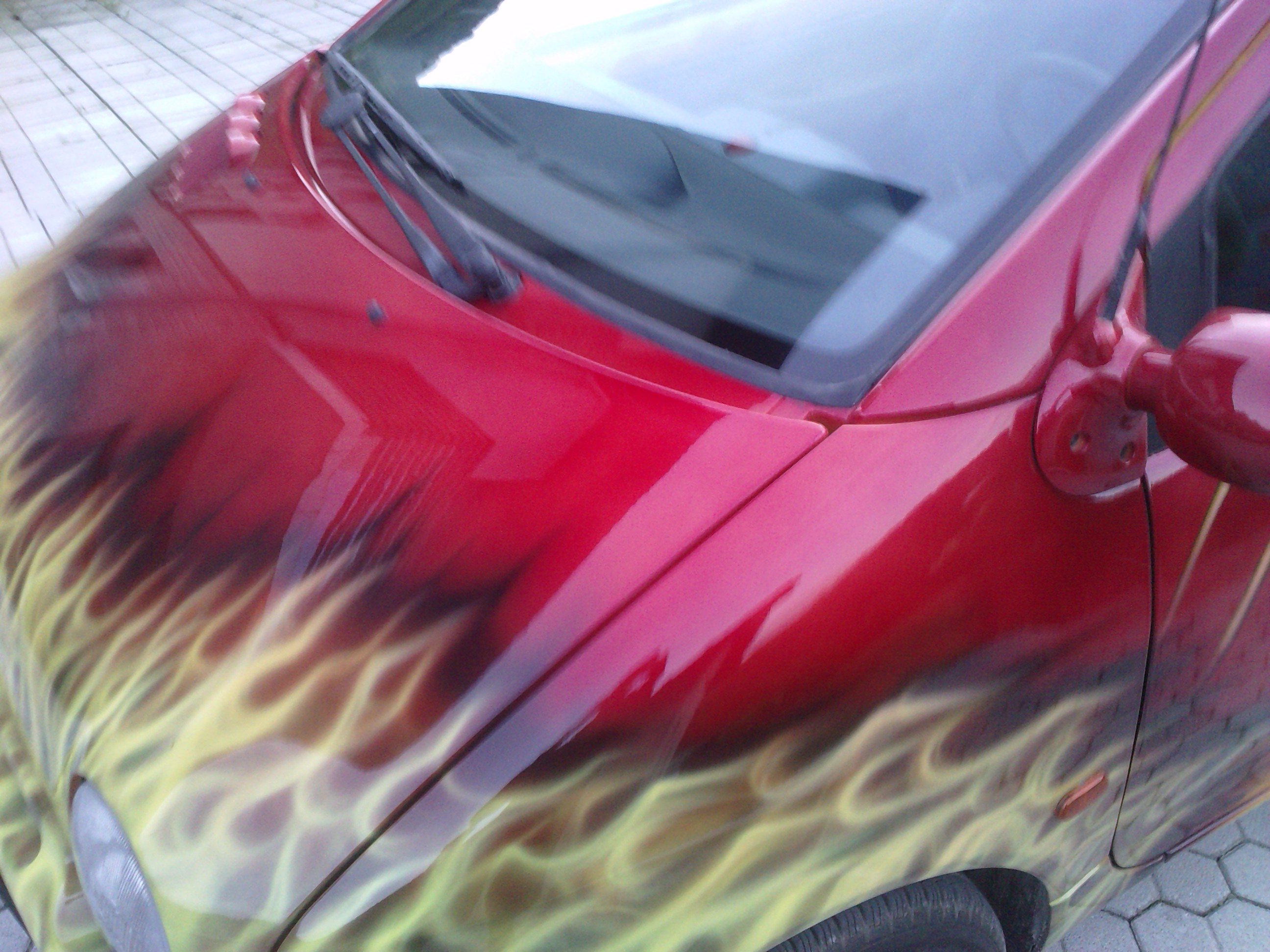

No še par fotk :)

sliki na boku sta res top, kapo dol... flame in zadnja havba pa se mi ne dopadeta najbolj...
