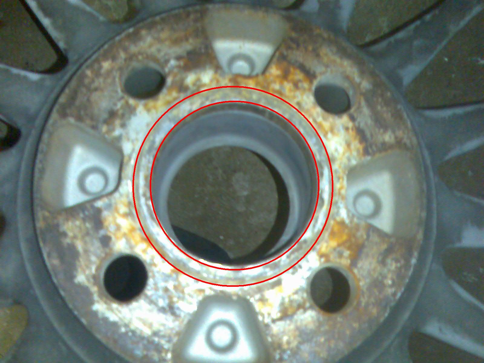

kaj če bi malo poslikal pa da vidi kdo če ima to obročke ali ne

Na jeklenih platiscih jih zihr ne bos najdu!Na teh litih pa morjo bit,ker sm imel taka.Izbijes obrocke vn in jim povecas notranji fi!
Dej kaksno sliko gor,da vidmo!

Napisal/-a ESTEMP So jun 06, 2009 11:00 pm
Evo,to kar sm oznacil z rdeco barvo izbijes vn in povecas notranji fi na ustrezno mero!
Je pa 100% centrirni obrocek,ker se takoj vidi na sliki!

poglej.te mores v vsakem primeru ven dat.ker ce jh ne das ven ne bos mogel dat drugih noter.
tko da najprej zbij tele ven.potem pa daj feltno gor na avto pa ce se bo lepo gor ulegla ne rabis nobenih novih/drugih centrirnih obrockou.ce pa bo med feltno in sedezem na pesti luft potem pa gres do vulkanizerja in kupis ustrezne centrirne obrocke
