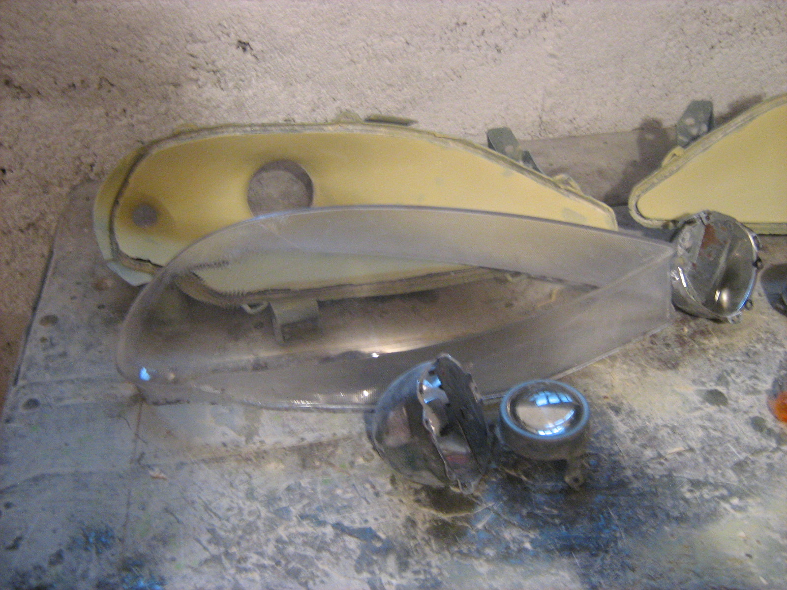

Napisal/-a S-line- So jan 09, 2010 9:53 pm
ok luci sem dobiu narazen in seveda po stari preizkuseni metodi PECICA :D
v pecici sem jig greu priblizno na 180stopinjah pa se vedno je drzala masa ko
pra...a :!: no vglavnem po dobrih 2h urah sem jih dobiu narazen :evil:

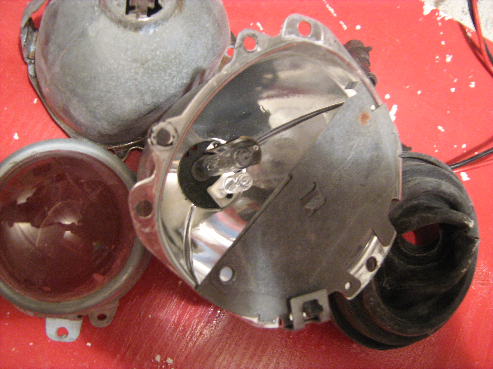

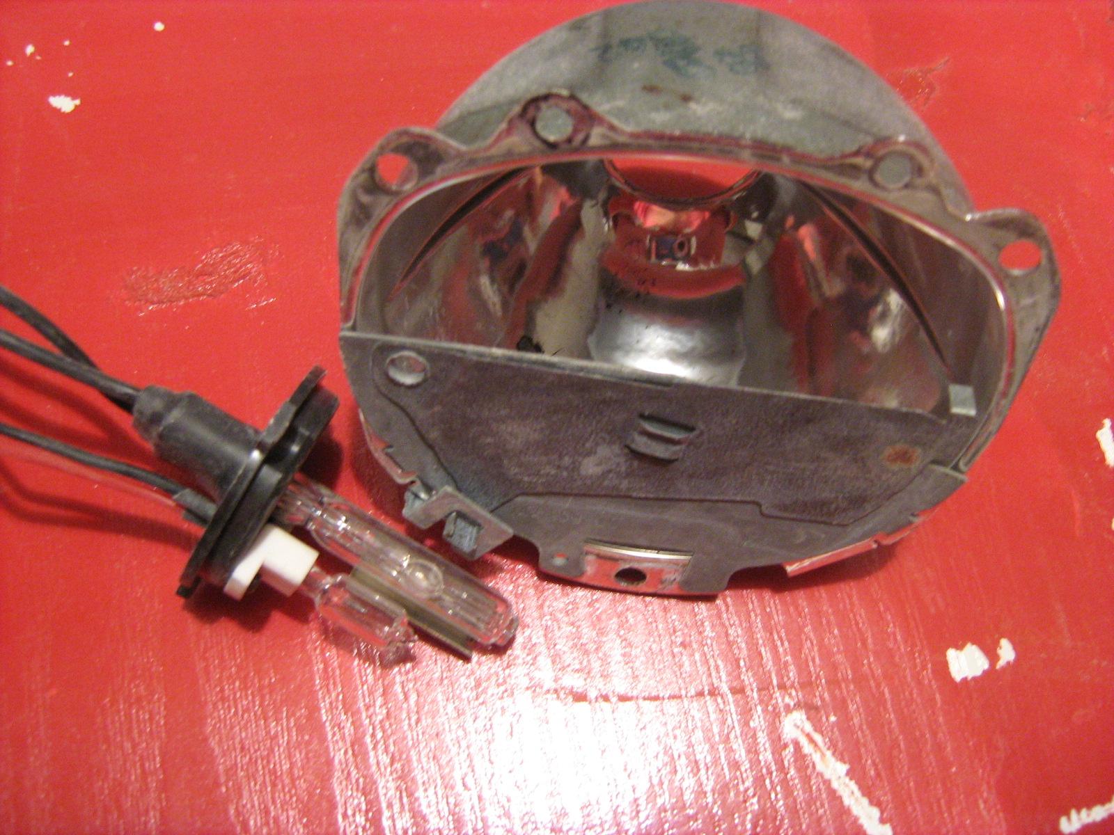

imam eno prosnjo in sicer, xenon kit si montiram v ovalno parabolo in me zanima
ce imam pravilno obrnjene zarnice v ovalni paraboli?
aja ce nimam pravilno mi naj gdo prosim razlozi ker sem glede tega laik.
prilagam slike
My Life Your Entertainment
pocesnkII
Prispevkov: 705
Pridružen: Po maj 28, 2007 12:38 pm
Kraj: kamnik
Napisal/-a pocesnkII To jan 12, 2010 6:59 pm
zaslonka na dnu je pravilno
ko zaslonka pade dol se svetloba fokusira v leco katera svetlobo ''obrne'' in zato na koncu se snop dvigne. :twisted:
Diagnostika in servis osebnih ter tovornih vozil ->PM
S-line-
Prispevkov: 502
Pridružen: Ne mar 01, 2009 9:21 pm
Kraj: sl.konjice
Napisal/-a S-line- To jan 12, 2010 7:09 pm
pocesnkII je napisal/-a:zaslonka na dnu je pravilno
zaslomka je verjetno tisti pleh na zarnici? ali se motim?
čare
Prispevkov: 6375
Napisal/-a čare To jan 12, 2010 10:07 pm
Tole naj bi bila žarnica za nadomestek H4 a ne??Se pravi kratka xenon dolga navadna.naj te razočaram ampak ta parabola ki si jo dal je za kratko luč in ti bo dolga svetila ravno tako zasenčeno kot kratka,ker imaš zaslonko na luči in je sveti samo pol dolga bi morala bit pa cela odkrita.Pa tele paraboile so tud precej žalostne vidt.

Napisal/-a S-line- Sr jan 13, 2010 2:07 pm
ta parabola oziroma to neko cudo je od audija a6 :D
pa ni mi neke panike za douge luci k jih sploh ne potrebujem,meni so vazne samo kratke,
naj mi samo en pove kako mora biti ta zarnica obrnjena da mi bojo svetle kratke luci
pol mi ni problem to zmontirat skupaj :D
S-line-
Prispevkov: 502
Kraj: sl.konjice
Napisal/-a S-line- Sr jan 13, 2010 2:09 pm
S-line- je napisal/-a:ta parabola oziroma to neko cudo je od audija a6 :D
aja pa parabola je prau za te zarnice ki so na sliki samo da je FI luknje ze spremenen da nebo nejasnosti :idea:
čare
Prispevkov: 6375
Napisal/-a čare Sr jan 13, 2010 5:51 pm
Obe morata biti v isti višini se pravi al bo navadna levo al desno od xenonke.
