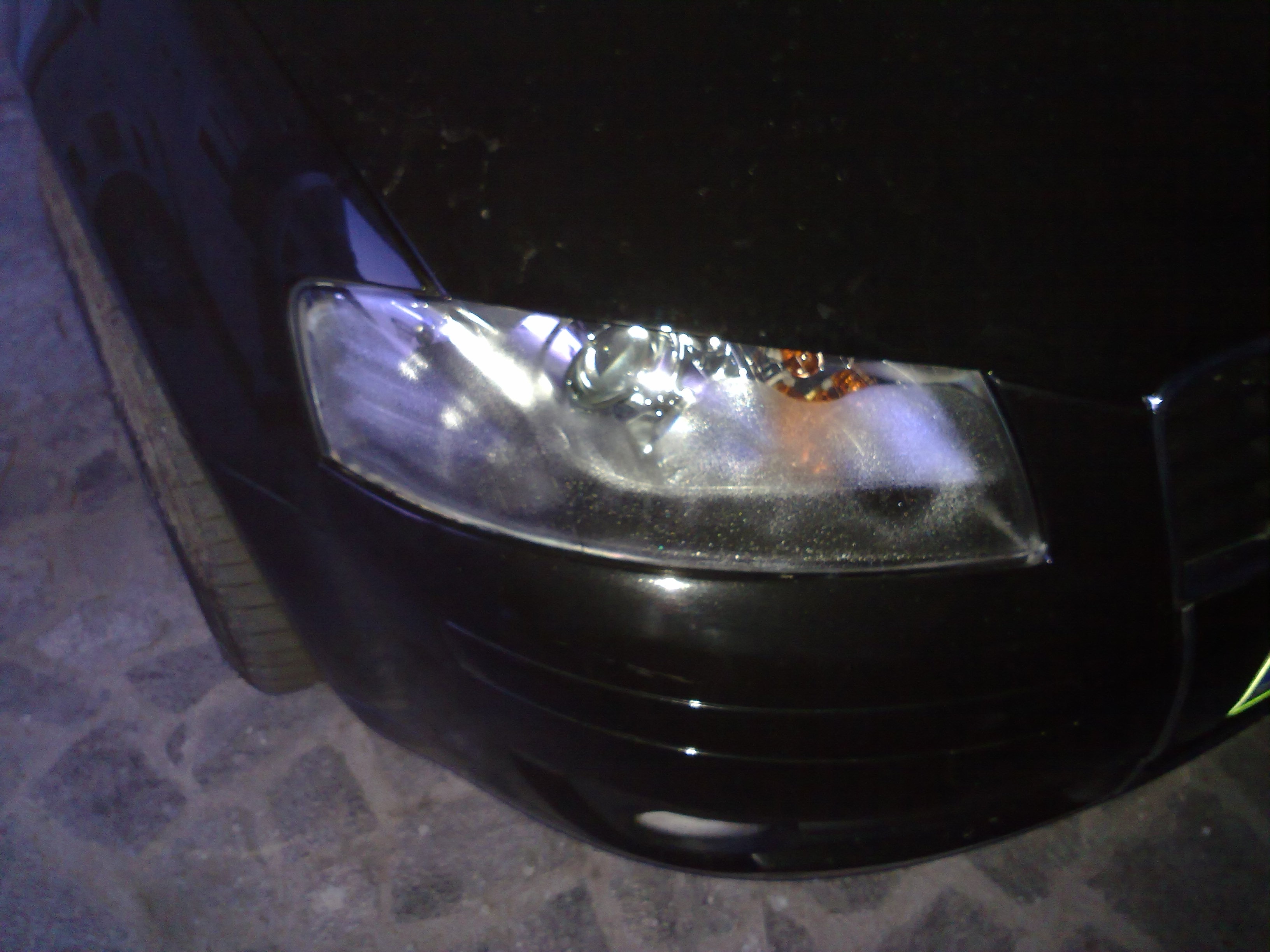

Napisal/-a kstelc So apr 03, 2010 4:11 pm
lep pozdrav!
Kupil sem omenjene devil eyes luči za audija a3 in sedaj po približno dveh tedni se mi je nabralo notri ogroomno kondenza!kaj naj naredim?če je že imel mogoče kdo kakšno podobno izkušnjo!?a bi jih odprl posušil in potem s silikonom skupaj dal al kaj se v takšen primeru naredi???druga luč je pa kot nova samo ta je hiin:S!

Napisal/-a wavemaker So apr 03, 2010 4:17 pm
to se je meni nardilo pri original lučeh, potem ko sem slabo sestavil luč pri menjavi žarnice. Ko je dež se ti nabere notri voda in potem nastane to kar je tebi.
Jaz sem posušil s fenom in nato pravilno sestavil. Nekje ti očitno sistem pušča, to odpravi, posuši in bo.

Napisal/-a branee So apr 03, 2010 4:34 pm
Si pogledal da nimas poskodovane kolutecne plastike? Posusiti se da, tule jest mislim da problem bolj prihaja od spodaj

Napisal/-a kstelc So apr 03, 2010 5:31 pm
nevem te luči angel eyes in pa devil eyes so vse bol tko tko tko d mislim ker je zdajle avto pač 14 dni bil v okvari in je bil ves čas zunaj na dežju da je to malo popustilo pač ker prej pred tem se ni nič rosilo....zato mislim da bi bilo najboljše to narazen dat posušiti in pa seveda vse to posilikonirati da je res čist "diht"....samo zanima me kako se te luči odprejo??nekateri pravijo da moraš nekaj v peč dajati in kaj jaz vem kaj vse še?je to res,,,?

Napisal/-a nevermind So apr 03, 2010 5:37 pm
Tako je to pri poceni neoriginalni robi.

Napisal/-a dejcc So apr 03, 2010 5:38 pm
če maš halogenke pustiš luči pržgane dolge pa samo zgine

mam xenonke na žalost...reklamirat se pa ne da ker je uporaba xenon kita prepovedana in v tem primeru garancija ne velja in pa tudi spodaj na luč so pritrjeni računalniki tako da bi sigurno kaj komplicirali da je to poseg v luč ali kaj takega.....tako da to ne pride v poštev in me zanimajo rešitve kako to odpravit...

Napisal/-a dejcc So apr 03, 2010 5:50 pm
To je zarad xenonk, ker halogenke se grejejo in ti spucajo roso v minuti.

Potem se ti pa oproščam. Sem mislil, da je kakšen poceni kitajski izdelek.
Lahko tudi probaš sam razstavit pa nazaj sestaviti. Je tudi razložen
postopek na forumu amapk ne najdem povezave do teme.

Napisal/-a kstelc So apr 03, 2010 5:52 pm
ja sej to je ko mam xenonke pa še veliko je tega notri mislim se žekapljice vidijo.....ni samo rosno

Napisal/-a kstelc So apr 03, 2010 5:53 pm
ja in kaj naj zdej nardim halogenke notr dam xenonke pa stran vržem al kaj?sej ma ogromno avtov xenon pa nima zarošenih luči oziroma kondenztiranih in isto sem mel xenon na meganu ko sem ga še imel in tega ni bilo....

Napisal/-a dejcc So apr 03, 2010 5:53 pm
luči niso nič krive če jih neznaš uporablat. xenon ven ker niso namenjene za to pa bo vse ok.

Napisal/-a kstelc So apr 03, 2010 5:55 pm
ja zakaj ni potem na obeh lučeh tako???in čuč ima bixenon lečo kot novi audiji ki se mehansko prestavlja in vse živo tako da mislim da xenon nima nobene vezte s tem...in pa tudi dva prijaelja imata isto angel eyes in isti xenon kit pa je vse uredu

Napisal/-a kstelc So apr 03, 2010 6:00 pm
ja no nevem jst mene sam zanima kaj naredit...a odprem luč posušđim vse, zaprem nazaj in malo posilikoniram al kaj??ker verjetno ta luč ni dobro zaprta in je prišla vlaga not al kaj?ker druga že tretjič da povem je čisto uredu...niti malo rose ni in nič....
