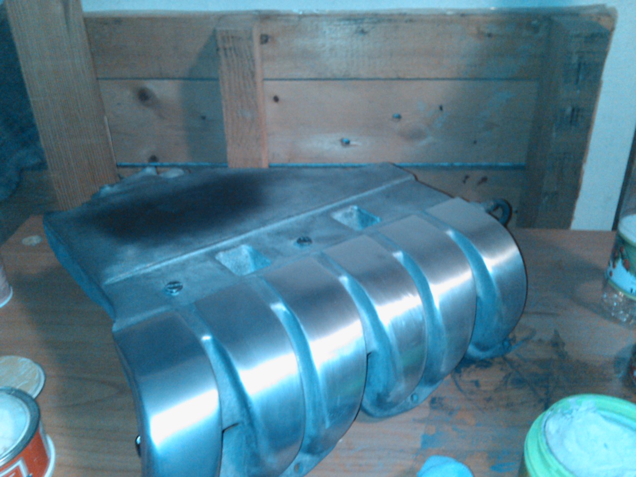

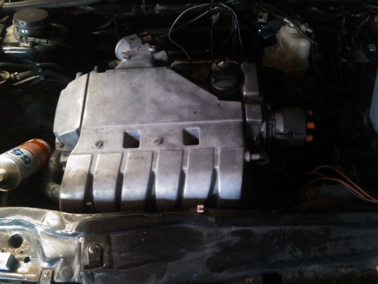

ta postopek je zelo svinjski!Rabiš pa brusni papir 40-2000 (vodobrusni),polir pasto in doro voljo ter živce!Odločil sem se da malo obnovim sesalni kolektor od vr6 motorja.Za obnovo sem porabil okoli 25 ur

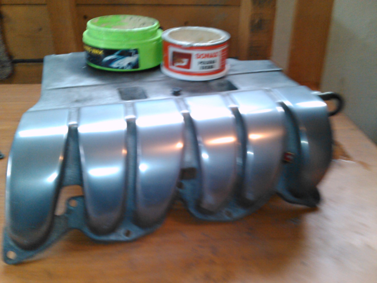

zgledal pa je takole :D

premalo si brusil od 400-2000, tak mat finiš dosežeš že pri 800 brušenju.

pa nisi menda z navadno polirpasto za lak poliral? če se ne motim jo vidim v ozadju.

Ni slabo, samo glede na opis dela, sem pričakoval, da se bo svetil kot šajba...
Z malo več truda se da na roko tudi do špegla spolirat --> tele feltne sem jaz obnovil:

hja mel sam papir40- 1200 pa še navadno polir pasto tako da je to maksimalno kar se je dalo naredit :D

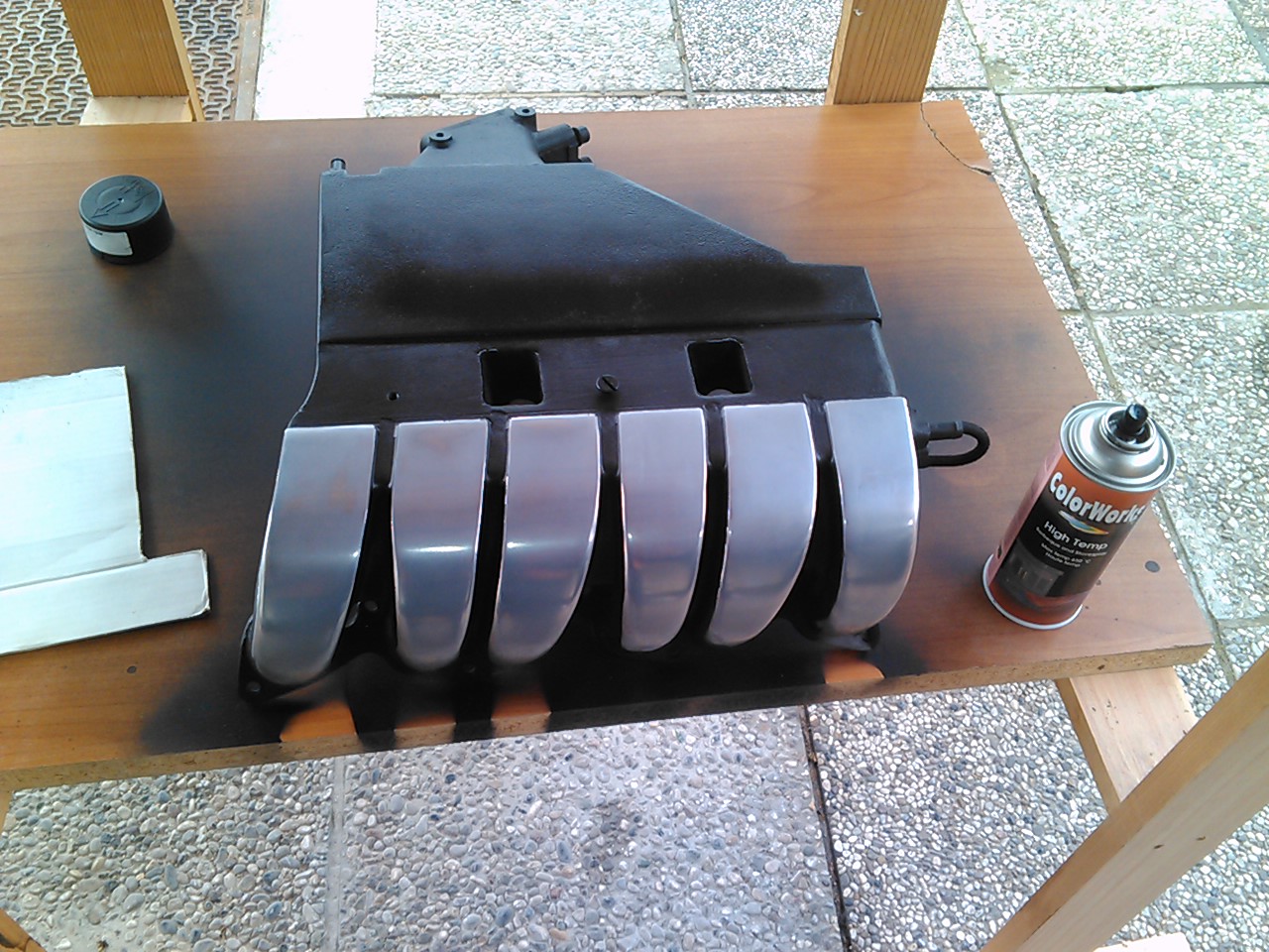

sedaj gledam na vsak evro saj sem sedaj z mnjavo motorja in generalno ,nove feltne zapravil že skoraj 4000 e :D bom pa enkrat spomladi kolektor še sfiniširal in polakiraral da ne bo oksidiral

corrado92 je napisal/-a:sedaj gledam na vsak evro saj sem sedaj z mnjavo motorja in generalno ,nove feltne zapravil že skoraj 4000 e :D bom pa enkrat spomladi kolektor še sfiniširal in polakiraral da ne bo oksidiral
ne rabiš lakirat, če na feltnah ne oksidira, pol tud tam ne bo :D

Lakirat itak ne rabiš in niti ne smeš. Lak bo slabo prijel na poliranem aluminiju, pa še lesk se izgubi z lakiranjem.

obstaja poseben prozoren lak na osnovi silikona
