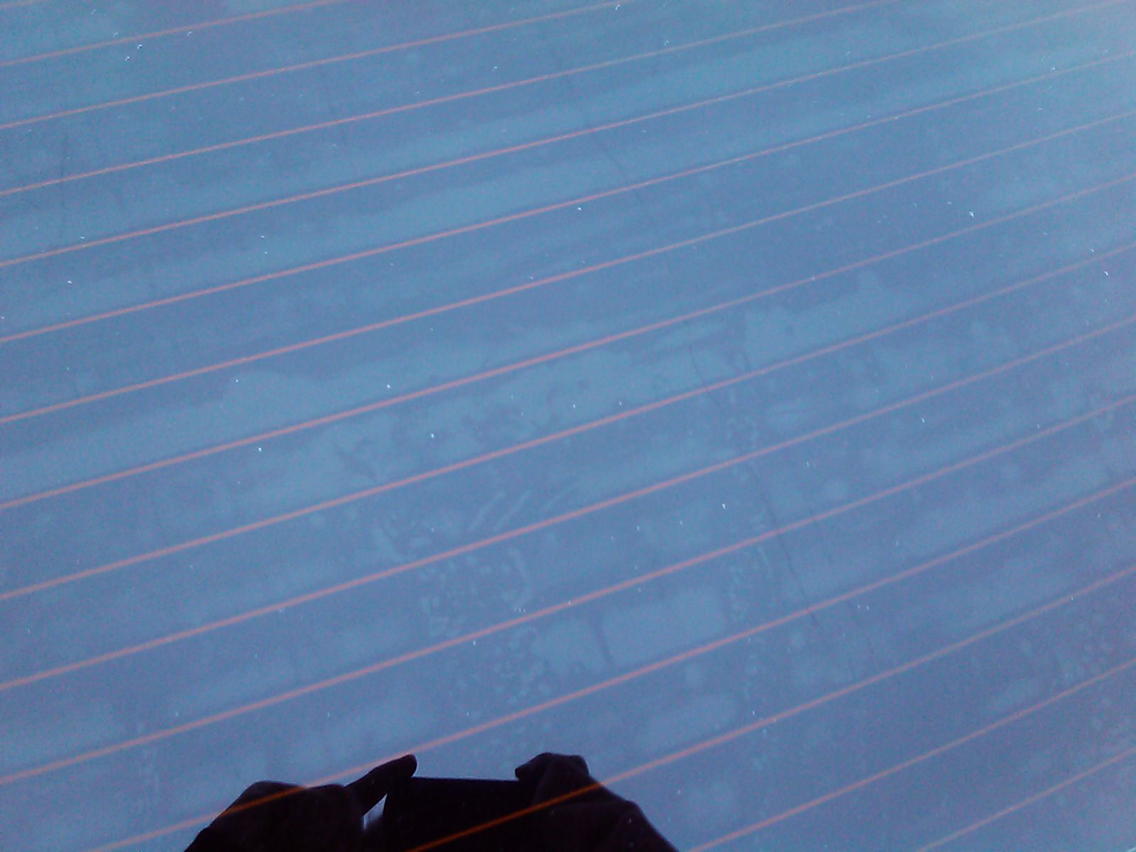

Napisal/-a pohorc1989 Pe feb 03, 2012 3:08 pm
Zdravo...Mene pa zanima ce je kaj to narobe ce so se mi pojavili nekaksni flekeci na zadni šajbi...okna sem si dal temnit včerej....flekeci zgledajo kot nekaksna rosa na sipah...s tem da ko jih mislis obrisat ne gre dol..:S....a je to kaj narobe...ali bo to zginlo ces encajt???

Napisal/-a pohorc1989 Pe feb 03, 2012 4:41 pm
to je to
znotraj!!

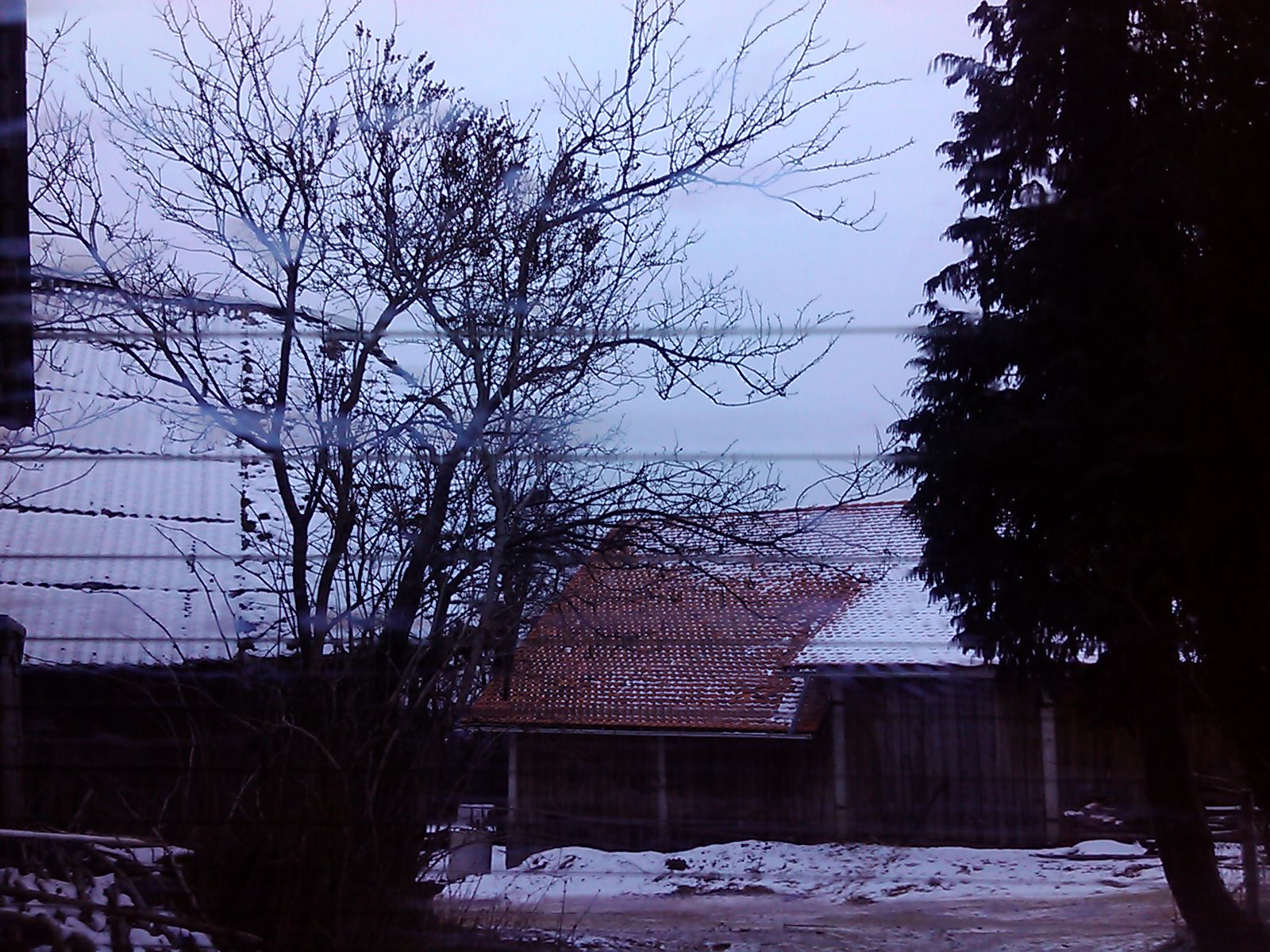

Napisal/-a pohorc1989 Pe feb 03, 2012 4:42 pm
to je to
zunaj!!

pohorc1989 je napisal/-a:to je to
Tole smrdi po nekvalitetni storitvi a.k.a. zračni mehurčki pod folijo.

reklamirat

slabo narejeno,ni imel dovolj tople garaže ko ti je to delal,pa tud ni dobro prilimal oz odstranil vode izpod folje...........
kdo ti je delal če ni skrivnost..........

xxseby je napisal/-a:
Če se motim me popravte
Ne niso mehurcki....ko neka rosa na steklu je to...:O

Kdo ti je to delo? To se vidi, da se folija ni lepo sprijela. Pa jaz v zimskem času, kaj takega sploh nebi delal, to se dela v toplih dneh.

to je zanič narejeno! sem že tri avte temnil pozimi, sedaj zadnjega temnil in je zunaj nonstop,pa se je lepo prijelo. nazaj peljat pa reklamirat!

se vidi, da so sami ˝strokovnjaki˝ tukaj gor. To je samo vlaga, ki pač še ostane po temnenju. Ker je malo bolj mraz, se pač dalj časa suši. Ne skrbi, to bo v parih dneh izginilo. Če pa imaš varianto, pa daj v kakšno garažo čez noč.

Popravi me če narobe razmišljam, vendar za moje pojme avtomobilsko steklo in tudi folija nista kaj preveč paropropustna, tk da bi znala bit zadrega z sušenjem ?

Meni je tudi temnil en mojster na dolenjskem, pa me je že lepo vnaprej opozoril, da bo zadeva tako zgledala kak dan dva in da je to normalno. In je bilo res - vse je zginilo in folija je bila tipi topi še 5 let kolikor je bil avto še pri meni - brez ene same napakice, mehurčka ali karkoli.

perom je napisal/-a:se vidi, da so sami ˝strokovnjaki˝ tukaj gor. To je samo vlaga, ki pač še ostane po temnenju. Ker je malo bolj mraz, se pač dalj časa suši. Ne skrbi, to bo v parih dneh izginilo. Če pa imaš varianto, pa daj v kakšno garažo čez noč.
Perom tocno tako... popravla se mi zelo...se malo pa se ne bo nic vec poznalo..:D

Drugim hvala za odgovore..:D...povedal pa ne bom gdo mi je temnil ker se mi ne zdi fer..:D..no zdaj je tak vse reseno...popravla se..:D
Še enkrat hvala..:D
