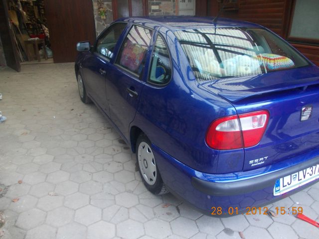

Original 13 col so itak zelo notri pomaknjene
Imel na Cordobi 195/50/15 Kašen ET so imele pa nebi vedel.
imel sem brez homologacije dve sezoni in se ni noben spotikal ob njih, prej sem imel pa 3 sezone 185-55-14 tudi brez homolomo :mrgreen:

Imaš slučajno kakšno sliko kakšen zgleda. je še kar pomaknjeno nori ali ne ker drugače bi dal še distančnike zadaj.

Tole so 15-ke. Slikano z pokvarjenim fotoaparatom drugih slik nimam oops
Original feltne res precej notre pridejo predvsem zadaj
