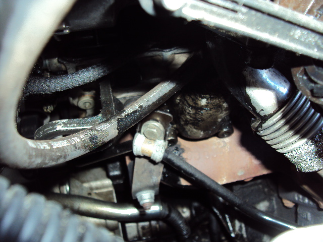

Sem pa opazil tudi da če stojim spredaj pred avtom nalevi strani pride nekakšna srebrna okrogla kakor gobica,
malo pod njo pa je plastičen del z palčko.Tam je začelo tudi malo puščati olje je možno?
Lahko pa naredim tudi sliko da bi bilo lažje.

Napisal/-a TomazVa Pe sep 21, 2012 3:35 pm
Takole sedaj zgleda.

Tako avto ima diagnozo.
NA SERVISU V CELJU AVTOMEHATRONIKA KJER SO MI MENJALI ZATEGNILI 2 IN 4 ŠOBO DO KONCA TAKO DA
JE PO 25.000 KM POŠKDODOVALO GLAVO IN TUDI GRED ZRAVEN JE PA DOBILA TURBINA MENJANA PRED 10.000KM.
Vendar pravijo da se jo še da rešiti.

Imam diagnozo tudi na papirju ki je sledeča:
poškodovana glava posneti vijaki
na glavi pušča posledično tudi meče olje ven
šoba 2 in 4 fuč
turbina razcentrirana
Šobe imajo 20.000-30.000
Turbina ima 10.000
