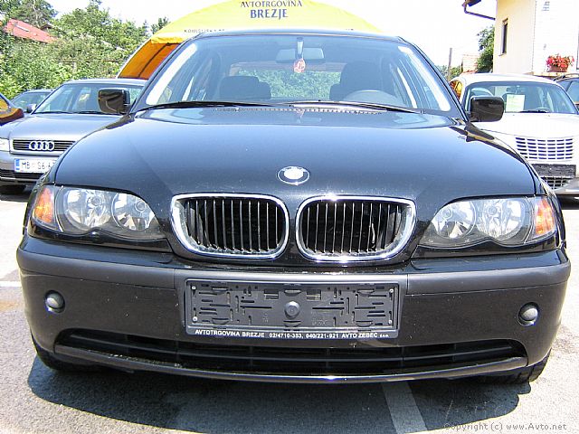

no pol pa pridi k meni domov ti bom pokazo dva AVTA ki imate xsenon serisko pa nimata naprave za pranje luci :P
Spodaj mas sliko enega izmed njiju pa se lepo vidi da ima xsenon pa blende na odbijacu kjer bi naj bila naprava pa im avto vso opremo pa doben ni tega ven vzel :P

Tudi meni ni jasno od kje nekaterim fiksna ideja, da morajo avti s xenonskimi lučmi imeti sistem za pranje žarometov.
Na mojem so original bi-xenonske luči + dnevne pa ni ne duha ne sluha o kakšnem pranju.

OK, izgleda, da sem se malo prenaglil.
Sem pogledal v servisno knjižico, kjer je seznam original opreme za moj avto pa ni nič o xenonih, tako da :oops: :oops: :oops: MEA CULPA!!!.
Pa v BMW-jevem katalogu dodatne opreme tudi piše, da so xenonske luči dobavljive samo v kombinaciji z napravo za pranje žarometov.
Me je pa zavedlo, ker ima moj samodejno nastavljanje višine luči. Očitno je tudi ta mehanizem sestavni del xenonske nadgradnje ali pa... :?:
Aja pa tudi na pogled izgledajo luči na mojem drugačne od navadnih - zunanji paraboli. Tako, da očitno ne gre samo za menjavo žarnic.

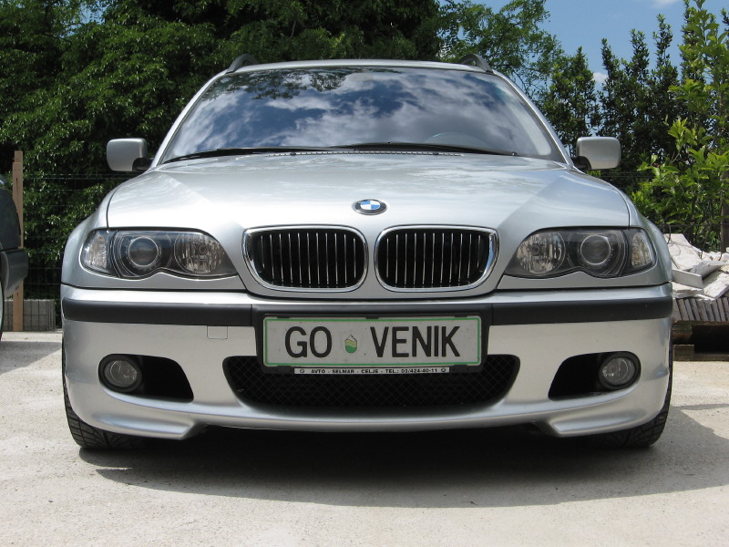

Še slikica enega z navadnimi - halogenskimi lučmi. Zunanji paraboli sta precej drugačni od tistih s xenonskimi lučmi.
Kaj je potemtakem tukaj še menjanega poleg žarnic?
Victrix causa diis placuit sed victa Catoni.
Shebo
Prispevkov: 1740
Kraj: Nuclear City
Napisal/-a Shebo Sr avg 02, 2006 2:38 pm
Če zamenjaš halogensko luč z xenonsko, imaš lahko poleg tudi pranje žarometov (vendar je naknadna vgradnja verjetno ogromno predraga) ter avtomatsko nastavitev višine snopa.
Slide
Prispevkov: 4349
Napisal/-a Slide Sr avg 02, 2006 3:10 pm
Sierrator je napisal/-a:Še slikica enega z navadnimi - halogenskimi lučmi. Zunanji paraboli sta precej drugačni od tistih s xenonskimi lučmi.
Komplet žaromet ;)
