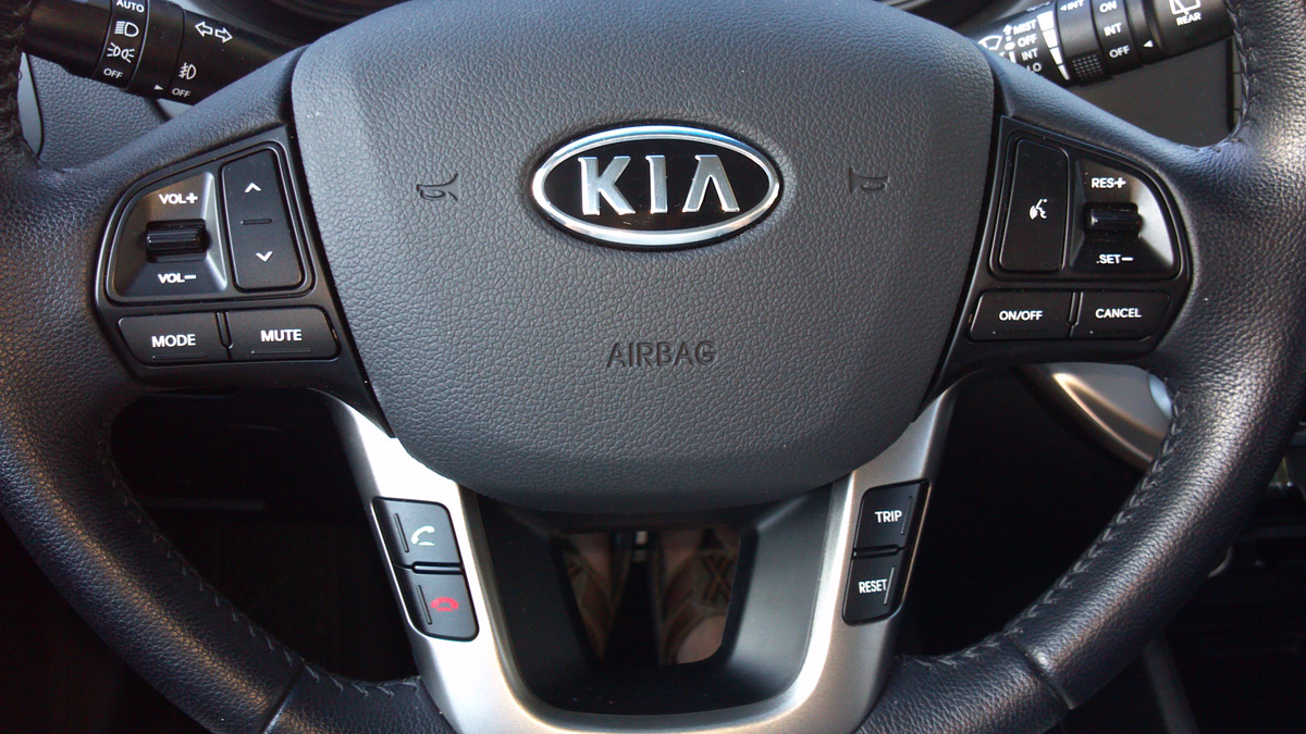

mogoče ve kdo če ima novi rio senzor za luči?

Jaka156 je napisal/-a:http://www.assignmentx.com/wp-content/uploads/2012/06/KIA-RIO-2012-SteeringWheel.jpg
Se pravi, če nima auto funkcije potem nima senzorja?
.com
Prispevkov: 993
Re: Dnevne luči in zakon
Napisal/-a .com Ne feb 17, 2013 11:54 am
poglej na zunanji strani vetrobranskega stekla pri vzratnem ogledalu... če je senzor za dež je lahko zraven tudi senzor za svetlobo(ponavadi je tako)
če pa senzorja za dež nimaš, potem takem pa skoraj 100% nimaš senzorja za svetlobo-in s tem avtomatskega preklopa luči
