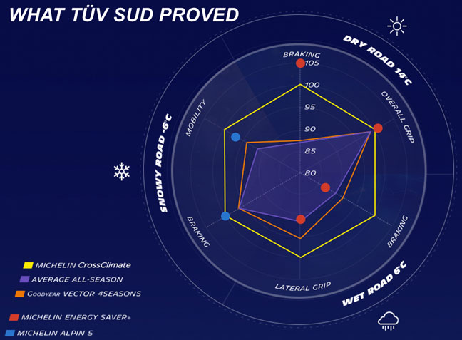

V letošnjem letu je v svetu avtomobilskih pnevmatik veliko prahu dvignila nova, inovativna »vse-vremenska« Michelinova pnevmatika Cross Climate, ki predstavlja svojevrstno revolucijo v rangu celoletnih pnevmatik (http://www.avtomobilizem.com/novice/mic ... 3-03-2015/). Pri omenjeni pnevmatiki gre namreč v osnovi za letno pnevmatiko, ki pa je odobrena tudi za zimsko uporabo (znak 3PMSF) in ne gre za le predelano zimsko, katero je moč voziti tudi poleti.
Michelinova nova pnevmatika se tako lahko pohvali z inovativno zmesjo tekalne plasti, pri čemer je tekalna površina prožnejša kot pri običajnih letnih pnevmatikah, kar omogoča boljši oprijem na različnih podlagah v različnih vremenskih pogojih. Nova plast pod tekalno plastjo pa omogoča manjše segrevanje le-te (inovativna zmes silike). Hkrati so francoski inženirji razvili povsem nov dezen v obliki črke V z novimi samozapirajočimi lamelami, kar ustvari učinek »krempljev« in izboljša trakcijo na snežni površini. Navpična in prečna valovitost lamel omogoča, da se same zapirajo in s tem dosežejo večjo trdnost blokov na tekalni površini, kar doprinese boljšo stabilnost pnevmatike pri zaviranju, pospeševanju in pri vožnji v ovinek. Pnevmatika je hkrati dosegla tudi najboljšo oceno pri zaviranju na mokrem (označba A).
Skupaj z Michelinom sem na marčevski premieri na poligonu že preizkusil omenjene »vse-vremenske« pnevmatike, pri čemer pa še ni bilo moč podati kakšne bolj oprijemljive ocene. Na takratnem testnem poligonu so se izkazale pri zaviranju na suhem za bistveno bolj učinkovite napram ostalim celoletnim, na (umetno) zasneženem klancu pa je pokazala zgolj »akademske« razlike v primerjavi z zimskim modelom Alpin.
Ta teden sem za daljše testno obdobje prejel komplet pnevmatik Cross Climate, s katerimi bom poskušal ugotoviti, kako se obnesejo med mojimi vsakodnevnimi potmi v različnih vremenskih pogojih. Ter ali jih je moč priporočati povprečnemu slovenskemu vozniku, ki ne mara sezonskega drenjanja pri vulkanizerjih, a se vseeno parkrat letno srečuje s snegom na cesti.
Preizkus bo opravljen na mojem vozilu, na katerem so nameščene pnevmatike dimenzije 205/60 R16 (originalna vgradnja je bil Continentalov model EcoContact 5, kateri sicer velja za dokaj »kompromisnega« in zna kazati rahle slabosti na mokrem, a se lahko vseeno pohvali z varčnostjo). Še posebej me bo zanimalo v nadaljevanju, kako se bodo obnesle v poletni pripeki (daljše avtocestne poti), na mokrih površinah ter seveda morda še najbolj v zimskih mesecih ter pri vožnji po zasneženih cestiščih.
Po prvih kilometrih (prevoženih zgolj dobrih 100) je seveda še težko podati kakršnekoli detajlnejše ugotovitve, a po prvem stiku z njimi ugotavljam, da so malenkost glasnejše napram Continentalovim ter (malce v nasprotju s pričakovanji) za drobcen odtenek trše, sam pa pričakujem v nadaljevanju tudi malenkostno povečanje porabe goriva.

Uf odlično ste se to dogovorili! ;) Vem, da je težko podat neko konkretno mnenje, ampak vseeno... kako konkurenčne so se ti zdele v zasnežen klanec? Misliš da bi šlo v hud klanec dokaj suvereno?

~toMmy~ je napisal/-a: ... Vem, da je težko podat neko konkretno mnenje, ampak vseeno... kako konkurenčne so se ti zdele v zasnežen klanec? Misliš da bi šlo v hud klanec dokaj suvereno?
Na takratnem par desetmetrskem poligonu je šlo za test speljevanja sredi zasneženega klanca (steptan sneg), pri čemer je bila trakcija malenkostno slabša, kot pri zimski (po domače: malce bolj je "kopala" kot zimska, a je avto nato brez težav splezal do vrha) - a je napram klasični letni pnevmatiki, ki je z velikimi mukami prišla do vrha, bila bistveno bolj suverena. Seveda pa je ob tem potrebno priznati, da so bile na testnih vozilih nameščene povsem nove, neobrabljene pnevmatike.
Sam sem sicer skeptičen, da bi se izkazale tudi v kakšnem hudo zasneženem klancu (kar bom poskušal preizkusiti pozimi ter neposredno primerjati s svojimi zimskimi gumami znamke Yokohama). Nenazadnje so Michelinovi inženirji tudi sami predlagali med testom, da vozniki, ki se velikokrat vozijo po zasneženih cestah (alpske regije), raje posežejo po klasični zimski gumi.
Vendarle pa bi jih sam stokrat raje nataknil na svoj avto pozimi, kot pa kakšne "čunga-lunga" zimske gume iz Lidla. Nenazadnje se pozimi vozimo skorajda 99% časa po suhih oziroma mokrih cestiščih, pri čemer pri testu zaviranja na mokrem spada v najvišjo kategorijo "A" po lestvici evropske komisije (in velja za povsem neodvisno oceno) - do sedaj pa so celoletne pnevmatike dosegle pri omenjeni kategoriji zgolj najvišjo oceno "C".

J.McLane je napisal/-a: A primerjave z drugimi celoletnimi na snegu pa niso delali, po vsem kar sem prebral se mi zdi da bodo pozimi res bolj za silo in verjetno še slabše kot kake druge celoletne. Na mokri podlagi je pa res, da je večina zimskih gum slabših od letnih, tu ne dvomim, da se bodo najbolje izkazale.
Pozabil sem omeniti, da se je na omenjenem testiranju opravila neposredna primerjava z naslednjimi modeli pnevmatik: Michelin Alpin A5 (zimska), Michelin Energy Saver + (letna) ter Goodyear Vector 4Seasons (celoletna). Pri čemer se je Cross Climate izkazala na snežnem poligonu bolje tudi od slednje celoletne Goodyearove. Morda zgolj za primerjavo še spodaj priložena skica:

Bat_zajla je napisal/-a:Pri zasnovi gume morajo povsod sprejeti kompromise. Glasnost, obraba, poraba, oprijem na mokrem, suhem, snegu, ledu, vodljivost, zavorna pot. Vse te karakteristike se nasportujejo. Če hočeš, da je ena lastnost boljša, bo posledično druga slabša. Vsaka guma ima svoj namen in zato ima ene lastnosti boljše kot druge. Ni gume ki bi imela vse lastnosti najbolše. Preprosto se to neda doseči. Lahko pa proizvajalec z novimi tehnologijami in materiali, poizkuša negirati ta nasprotja. In tukaj pridejo do izraza premium proizvajalci, ki uvajajo nove tehnologije v samo konstrukcijo gume in material ki se uporabi. Popolne gume pa nikoli ne bo!
Se povsem strinjam - še posebej z zadnjim stavkom! Pri (novih) modelih celoletnih (oziroma "vse-vremenskih") pnevmatik, je edino vprašanje, kako učinkovit je lahko tovrsten kompromis za povprečnega voznika, oziroma če ga je moč tudi priporočiti (predvsem tistim voznikom, ki se pozimi ne srečujejo vsakodnevno z zasneženo podlago na strmih cestiščih).
pskoda je napisal/-a:Mah kakšna dobra celoletna guma :roll: je lahko inovativna naprem zdajšnim celoletnim, ki so itak v k... nima pa osnovnih šans med letno in zimsko gumo.
Cross Climate sicer izhaja iz letne pnevmatike in se vsaj na suhem obnaša podobno, kot vsaka solidna letna guma (kar je vsaj deloma potrdil test zaviranja na suhem, kjer ni bilo drastičnih razlik z modelom Energy Saver +). In kot že omenjeno, je pri zaviranju na mokrem, kot edina celoletna pnevmatika, dosegla oceno "A" (ocenjevanje TÜV SÜD). Večje vprašanje se pojavlja zgolj pri pravih zimskih razmerah (katere pa, roko na srce, občuti povprečen voznik malokrat v sezoni).
