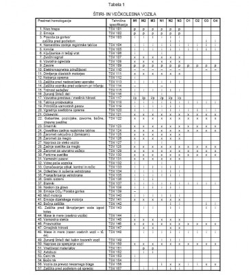

Tisto o laboratorijih in drugih zadevah o preverjanju ter preizkušanju so mi natrosili na LPP-ju in Direkciji za ceste. Ne vem kolko poznate pravilnik o skladnosti vozil, ampak tam piše, da je za posamično odobritev potrebna, kar se tiče npr. čelnega trka - inženirska ocena, kar pa po pravilniku pomeni strokovna ocena o izpolnjevanju predpisanih zahtev, ki jo opravi strokovnjak na podlagi izkušenj na področju vozil ob uporabi uveljavljane inženirske prakse.
Uz dužno poštovanje gospon Max, kot rečejo naši bratje, ne razumem najbolj vašega stavka: ... računaš da boš podrl steno z glavo ...!? S tem postom želim podati le svoje ugotovitve o mojem razumevanju o pravilnikih, ki jih izdaja Vlada (ministrstvo), v praksi pa se le-tega izvajanja otepajo. A SEM IZPADEL, KOT DA BOM PODRL Z GLAVO KOGA??? To je za mene ena mala žalitev, nespoštovanje, pa tudi izraz tiste preklete slovenske nevoščljivosti in večpomembnosti ...
BTW je pa moj projekt v prvi vrsti Hoby in ne nekakšen element zdravljenja kompleksov kot morda opažam pri drugih ... Poziv za skupno gradnjo replice pa po mojem mnenju tudi ni izpadel kot poziv k napadu na Državo!

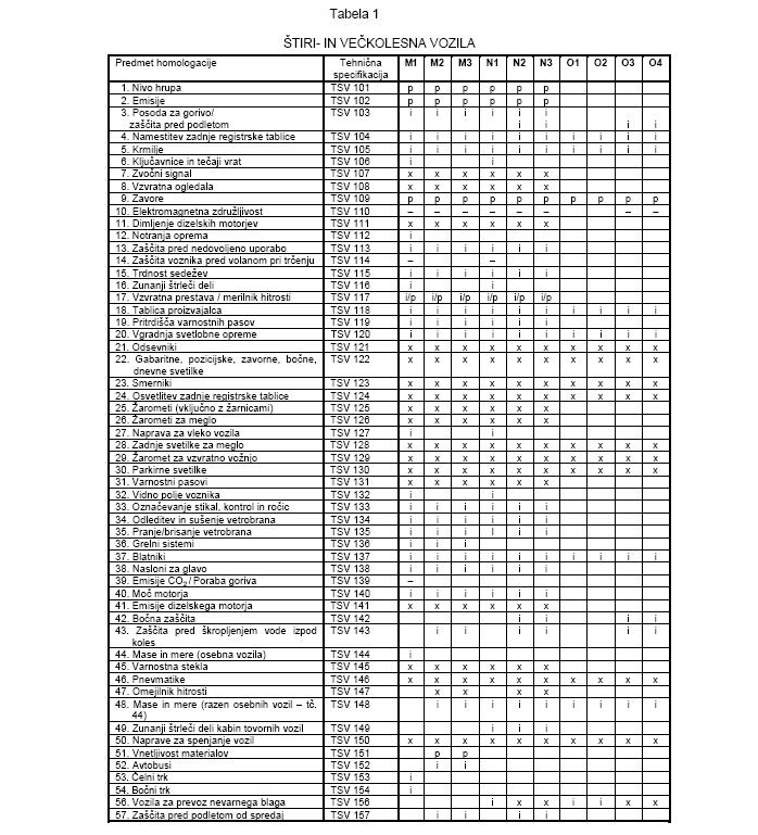

Za zanimivost pa prilagam seznam zahtev za posamično odobritev unikatnih vozil in preglednico vseh zahtev ter vrtso postopkov ugotavljanja skladnosti vozil. Za replice in kit car-e glejte pod M1, kaj pomeni p/i/x pa je tudi obrazloženo.
Pozdrav vsem, Boris.
Preglednica zahtev z vrsto postopka
Seznam zahtev - besedilo
lambostyler69 od kot pa ti te obrazci

Napisal/-a lambostyler69 To jan 15, 2008 7:37 am
Zdravo!
Obrazci in druga pojasnila ter kontaktne tel. št. se nahajajo na spletni strani Direkcije RS za ceste: www.dc.gov.si. Spletna stran točno za Pravilnik za ugotavljanje skladnosti vozil, pa je tule: http://www.dc.gov.si/fileadmin/dc.gov.s ... _vozil.pdf
