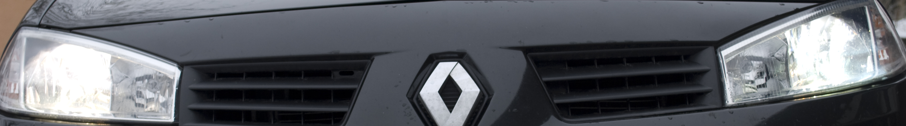

Eno vprašanje, ko smo ravno pri H7R žarnicah...
Namontiral sem nov xenon kit z H7R (4300K) žarnico in ena sveti belo (skoraj rumeno) medtem ko druga malenkost plavkasto.
Zakaj?
Nekje sem sicer prebral (HID troubleshooting), da se zna to zgoditi dokler se žarnica ne "vpelje" v delovanje, po nekaj urah pa naj bi svetila normalno....

@Lumpy_: Torej tebi sta svetili obe žarnici enako vendar ne takoj dovolj lepo ali različlno?
@MacTron: Dvomim da je višina snopa različna (oz. nastavitev), ker že žarnica ko jo pogledaš notri direkt ko sveti, se vidi da je ena malenkost plavkasta.
Štartata sicer obe zelo modro in se nato hitro spreminjata v belo. Ena se postavi že na skoraj rumeno barvo medtem ko druga ostane malenkostno plavkasta. (verjetno sicer tega ne bi opazil, tako ko pa obe pogledaš se pa opazi razlika)

Napisal/-a Lumpy_ To feb 03, 2009 2:46 pm
Men sta obe enako svetili od začetka pa rumenkasto, kot da bi imel halogenke. Možno, da je ena žarnica že nekj ur skozi dala, pa je zato plavkasta. Kaj pa vem. Druge razlage nimam. Ali pa tud ne. Počakaj 2-3 tedne, odvisno kolko se voziš, pa potem primerjaj.
Samo ne vsak dan gledat, ker se ti bo zdelo da ni razlike še po 2 mescih hehe :D

Napisal/-a Prokarjon To feb 03, 2009 3:07 pm
Ja, mogoče bi znalo bit res da je ena že nekaj več oddelala od druge (glede na to da sem kupil kvazi "novo" rabljeno).
Sem pa poizkusil pustiti luči prižagne cca 10min in po tem pretečenem času je razlika že manjša, a kljub temu opazna od blizu...
... me pa moti :)

Torej bistvo mojega razmišljanja... če je že kaj za zamenjat je to prej žarnica kot balast?!?!? Ali se motim?
Lumpy_
Prispevkov: 2821
Kraj: Miklavž pri Mb
Napisal/-a Lumpy_ To feb 03, 2009 9:22 pm
Ja.
Lahko pa probaš. Menjaš žarnici, tisto z desne luči v levo in obratno pa boš videl.

Napisal/-a Prokarjon To feb 03, 2009 9:41 pm
Lumpy_ je napisal/-a:Ja.
Hehe... se vidi da ne veš kako je pri meganu in hvala bogu da ne veš...
Moram dat dol cel branik in še luči :)
Ampak bom točno to naredu, ker mam filing da bo to skos tako. Mislim, da je kar slaba žarnica.

lahko je ena ena žarnica slaba ali pa nista obe enakih barvnih temperatur - ena 4300K druga pa 5000K ali mogoče 6000K.

Napisal/-a Prokarjon Sr feb 04, 2009 8:41 am
Sej sem se odločil da naročim eno novo. Drugače pa na obeh na listku piše 4300K...

Napisal/-a Prokarjon Sr feb 04, 2009 12:09 pm
Zois je napisal/-a:A se nea govori da oni navadni balasti imajo odstopanje od barve svetlobe- levi desni,da zato pa ta novi digitalni balasti pa so kao čisto brez odstopanj
Jaz naj bi imel že digitalne balaste.
Sem pa zdajle zamenjal celo levo in desno luč med sabo in še vedno ena in ista žarnica sveti preveč modro in malenkost premalo... naročil bom novo žarnico pa bom videl kako bo...
A mogoče kdo ve kje dobiti čim hitreje vsaj eno H7R žarnico?????

Napisal/-a shelton Sr feb 04, 2009 7:38 pm
barva je določena z lastnostmi žarnice, tko da balast tle ne igra neke vloge pri barvi.
sicer pa je tko preveril z menjavo žarnic med seboj.
