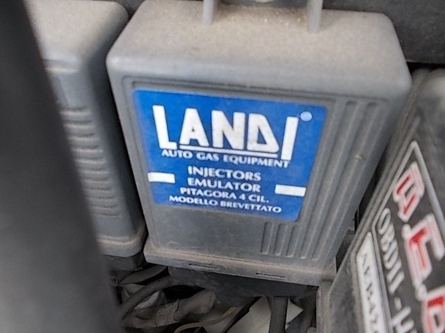

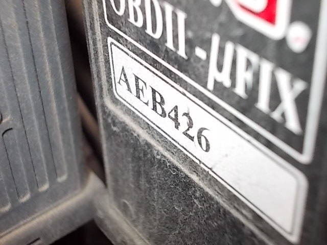

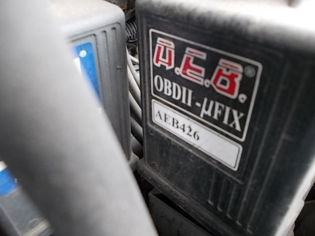

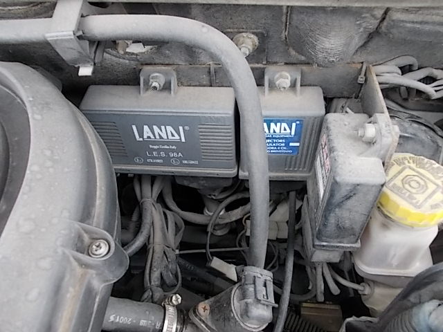

Ponovno pripnem slike sistema, vgrajenega v Fiat Puno EL 1.2 8V 60 konjev:
Se da iz teh slik morda razbrati, če ima tole vsaj kako lambda kontrolo? Vem da je sicer to stari Venturi sistem. In imam občutek, da dela po surovem "frgazer" sistemu. Pač na vijaku nastaviš mešanico in gasa. Upam, da se motim..
plinaš, predvsem zate upam, da imaš kako mnenje.

To je sekvenčni sistem. Se pravi da ima ločen vbrizg v vsak valj posebej, Vidiš pa to po tem, ker ima ''injection module 4 cylinder''. Pri klasičnem ''frgazer'' sistemu tega modula ni.

Sicer bi bilo lepo, vendar piše mace drugače:
''injection emulator 4 cylinder''
To pa najbrž pomeni, da samo originalnemu avtomobilskemu računalniku daje nek navidezni signal, da misli da je vse OK. Priznam, da nič ne vem o tem, ampak tako nekako si predstavljam. Da emulator emulira.
Tudi druga črna škatljica je OBD emulator. Se pravi, da emulira signal z lambda sonde, če prav razumem. Pomen je opisan tukaj:
http://www.aeb.it/products/emulators/426
Bom še citiral:
426
OBD EMULATOR
Emulates the signal of Oxygen sensors during gas operation in order to prevent the activation of the Check Engine light due to carburetion anomalies detected by the petrol CPU.
Bojim se, da to pomeni, da ni niti lambda kontrole. In ker so signali s prave lambde posledično napačni, ponovno daje računalniku nek emuliran "pravilni" lambda signal.
Na tretji sliki čisto spodaj na sredini pa se vidi cev, ki gre iz uparjalnika. Na njej, kot se malce vidi, je vmes nek "ventil", priključen na konektor. Kaj bi to bilo? Morda po tem dobimo kak odgovor.
Iskrena hvala za pomoč.

pinny je napisal/-a:kaj pa je tista črna škatlca z oznako OBDII? A ti lučka check engine gorela pa so ti ti vezal da ne gori več? :D
Pozdravljen! Hvala za mnenje in odziv. Seveda ne vem, zakaj je škatljica vgrajena. Avto je od partnerke, ki ga je kupila v tujini in slučajno je notri tudi tale inštalacija.
Na forumu sprašujem za mnenja zato, da bi videl, če je to sploh še kaj koristni, ali je najbolje vse skup vreči dol. Ali pa narediti kako nadgradnjo.
Na internetu najdem zelo malo informacij. Zelo rad bi videl, da bi bil ta sistem vsaj kontroliran preko lambde. Ampak ker je gor ta škatljica, sem 90 % da ni. :cry:
Glede ostalih 10 % pa bi rad tu izvedel, ker do serviserja še ne morem, ker je vozilo za sedaj še "nepremičnina". :D
EDIT:
Po sliki sodeč kolikor razumem, je to navaden venturi sistem in naj ne bi bil potreben emulator lamde. Ampak vsaj to sedaj vem, da bi lahko delovalo, preko lamde, če bi bilo vse OK.
Ko malo berem na tujih forumih, se pri takem sistemu dogajajo detonacije in ker je kolektor plastičen, so lahko hitro velike poškodbe. Avto ima vseeno večtočkovni vbrizg.
Skratka bojim se, da ta sistem enostavno ni nič vreden.
