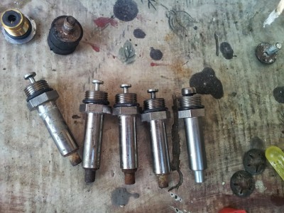

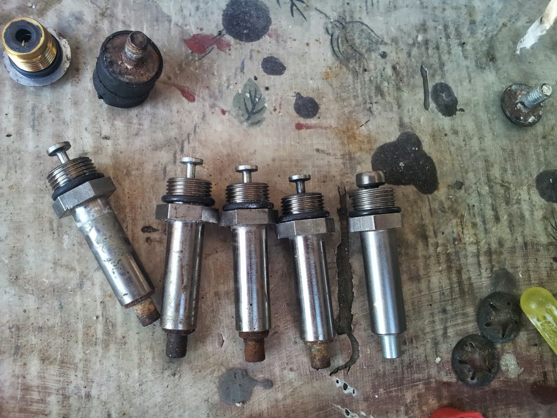

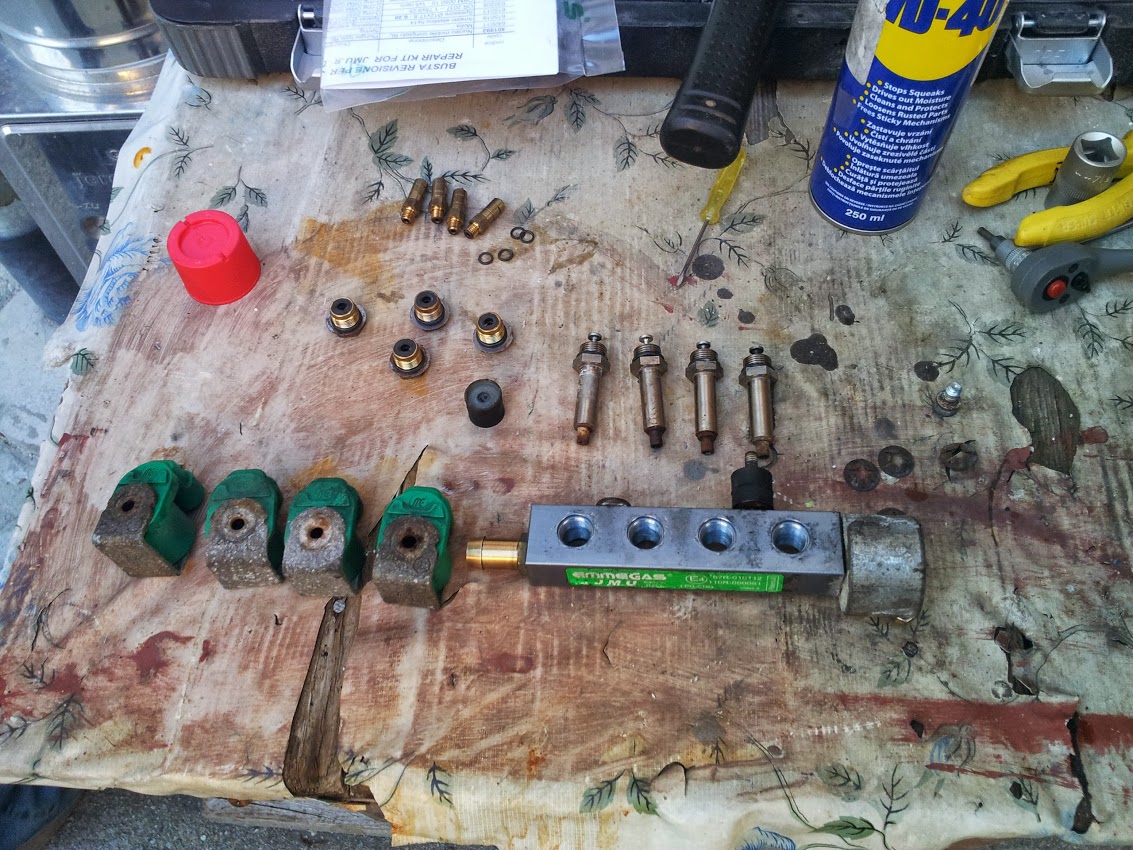

Evo, danes mi je 'pubec iz Ljubljane' (tako se je izrazil tip iz mariborskega plinskega centra) pripeljal komplet za popravilo injektorjev Emmegas.
Najprej je šel cel injection rail na prafaktorje, nato sva s kolegom vse lepo očistila ter nazaj sestavila z novimi komponentami. Na eni izmed pripetih slik se vidijo stari bati ventilov (na levi) ter novi (na desni) - pač nadgradnja Emmegas-ovega injection raila, ker je bil moj že precej star... Na koncu sva še lepo z digitalnim šublerjem nastavila hod vseh ventilov na 0.5 mm (po proizvajalčevih navodilih) ter sestavila.
Zalaufam avto, pustim da se malo ogreje, nato preklopim na plin - nič 'prehodnega pojava', samo lepo enakomerno predenje :) V glavnem, servis popolnoma uspel. Stari bati so polni nekega črnega mastnega prahu in se precej zatikajo v ohišju, tako da ni čudno, da sem imel probleme prej.
Kaj je pa najbolje pri vsemu? Ni mi bilo treba hodit v Mislinjo do Plineksa in jim dobesedno težit, da zrihtajo tale sistem. Po tem, ko sem na nekih starih serverjih našel njihov SW za nastavljat sistem DFI, jim tudi ni treba :)
Stari in novi bati injektorjev
Najprej vse v prafaktorje

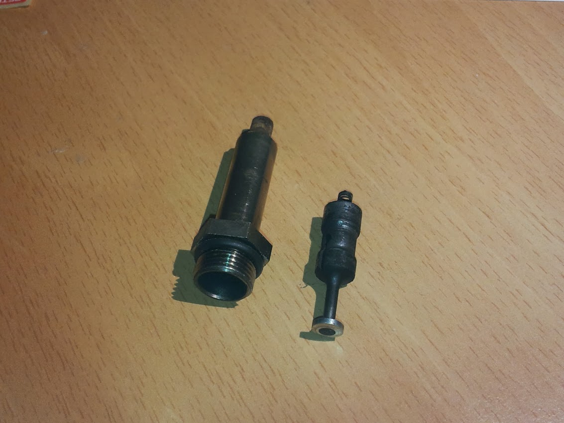

Še slika starih batov. Čeprav je plin 'čist' in dvakrat filtriran, fini delci nečesa še vedno najdejo pot do bata, kjer se nalagajo in naredijo 'štalo'.
'Zasajeni' stari bat
