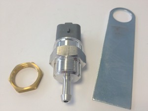

Od zunaj je takšen:
Notri pa je to:
Sheme seveda nimam, sem pa jo poskusil 'strace'-at iz vezja - a ko pa sem ga priklopil na +5V in poskušal zmerit izhod, se je iz nečesa malo pokadilo... :) Očitno sem slabo 'strace'-al. :twisted:

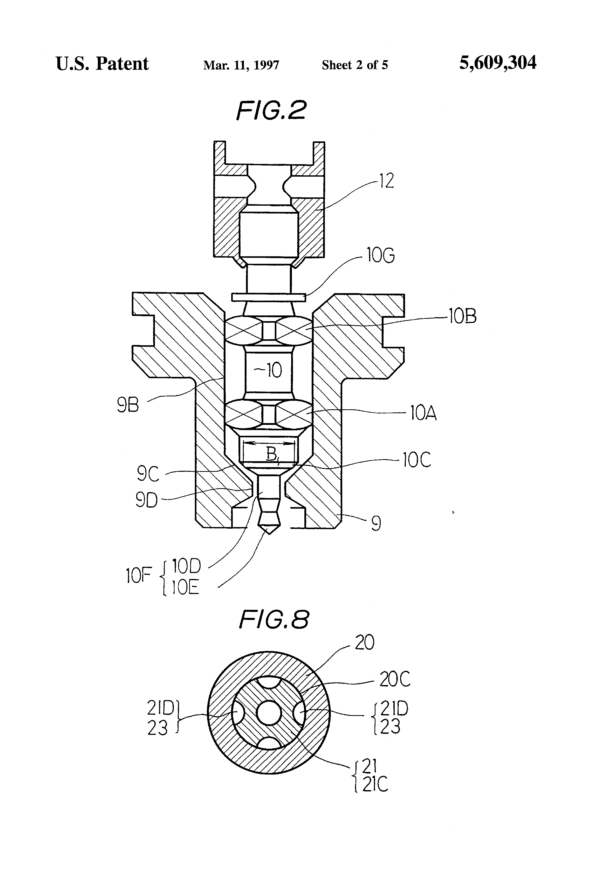

prins ne dela prek MAP senzorja ! tega imajo edino turbo kiti zaradi variabilnega pritiska uparjalnika..
jaz imam nastavljen pritisk 2.25bara in zaniha za 0,1 bara nabzdol , če se injektorski časi povečajo iz nekih 6 na 14 ms.. če so časi konstantni 14ms se pritisk takoj postavi nazaj na 2,25bara ... nihanje pritiska pa je manj kot 5%..
senzor pritiska je pritrjen na filtru plinaste faze - skrbi le za izklop plinske naprave pri povišanem tlaku - v primeru če bi prišlo takoj po hladnem preklopu do max pospeševanja in takoj nato zaprtje injektorjev ko stopiš z gasa , membrana pa bi se recimo zatajnila in bi nabilo v izparilec tekoč plin , ki bi se uparil a ne bi imel kam iti in bi se pritisk povečal prek 4 bare - takrat bi vrglo ven..
druga stvar za katero skrbi senzor je prenizek tlak za uparjalnikom . preklopi avtomatsko na bencin - v primeru ko zmanjka plina( ko pade pritisk pod 1,6 bar) ali pa če bi počila cev plinaste faze med uparjalnikom in injektorji ..
prins dozira plin samo na podatkih injektorslih časov na bencinskih injektorjih ...
pe še razlika o tem kar si napisal ; "To se najbrž strinjava, da če je pritisk plina 2 bara, bo v 10 msec šlo skozi injektor več plina, kot če je pritisk 1 bar?"
pri vaših napravh je to res , ker nimate injektorjev ampak elektromagnetne ventile s fiksnim presekom luknje skozi katero gre plin ..
pri keihinu je pa to drugače - pa je to tako težko dopovedati...
keihin ima konusno iglo in ležišče igle ... če odpreš iglo recimo za 0,5mm po višini imaš presek prostora med iglo in ležiščem 4mm2 - pri času odprtosti 6ms imaš pretok na 2 bar recimo eno enoto...
če imaš pa pritisk samo en bar in čas odprtosti injektorja isti 6ms - no potem se pa igla odpre v višino toliko več , da doseže dvojni presek prostora med iglo in ležiščem .. še slika konusov - od leve proti desni 9C , B , 10C;
https://patentimages.storage.googleapis ... 9304-2.png
