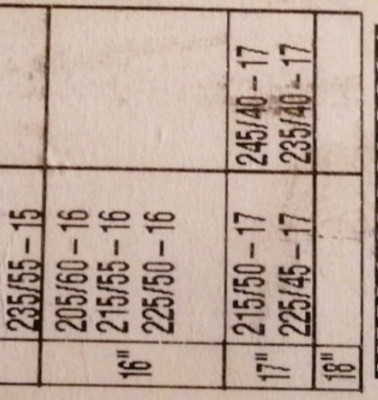

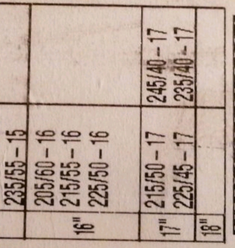

Pozdrav
Bi te verige spravil na 215 60 16?

Napisal/-a MacTron To feb 20, 2024 11:27 pm
Da, lahko. 215/60/R16 je 10mm oz. 1cm širša ter 5% glede na širino oz. 6mm višja od v tabeli napisane kompatibilne 205/60/R16, vendar pa so same snežne verige zato prilagodljive od 5-20mm+. Sam obseg skupnega premera, ki je večji za 12mm pa lahko prilagajaš tudi s spuščanjem tlaka v pnevmatiki do dovoljene meje in se tako še bolj približaš kompatibilni meji prileganja verige.
