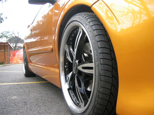

Tkole zgleda 215/40 18 Falken (ne vem za model) na 7,5 J. Za moje pojme sicer malce prevec napeto ampak se sprejemljivo.
Tiste 0,5 cm vec na vsaki strani ne bi smel bit problem...

Tole meni zgleda čist ok. Bom pa imel jaz isto dilemo z 8Jx17 in dimenzijo 215/45-17.
Ti imaš lahko dimenzijo 215/40-18 na 7x18 do 8,5x18 brez bojazni. Vprašanje ostane torej samo izgled gume na platišču.
Če pa bi želel it na 225/40-18 pa 7,5x18 do 9x18.

tud jz bom mel 215 na 18X8, sicer 35 višino, ampak vseeno, sem videl to kombinacijo, pa pride lepo opeta, ne preveč.

215 na 8J platiscu meni ze meji na pretiravanje. Sploh pa s tako malim presekom. Se vedno zelim relativno uporaben voz, s katerim se bom lahko vozil tudi po kaksni slabsi cesti. Ta hip mislim, da bo kar lepo 225/40...V tem rangu namrec lahko izbiram med pomjem tahip najboljsima pnevmatikama, Rainsport 2 in F1 Asymetric...
