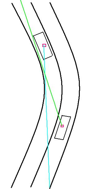

To o manjšem radiju desnega zavoja drži, ne drži pa, da ima dober point, saj je v resnici bolj obratno.
Upam, da se strinjamo, da voziš samo po svoji polovici ceste. V tem primeru je cesta za oba pasova enako široka in imaš torej enake možnosti zajemanja. Edina prava razlika (poleg radija in psihologije) je, da imaš v levem ovinku precej boljšo vidljivost (glej približno sliko) in bi torej lahko v levem ovinku vozil nekaj hitreje kot v desnem - bolj naj bi torej trpele desne gume, ne pa leve.
Corrected?

Tvoje upanje, da se ob priganjanju kdo vozi samo po svoji strani ceste, je zastonj. To sploh ne rabi pomenit, da koga ogrožaš ali počneš bilokaj nevarnega. Veliko bolj nevarni so tisti, ki zapeljejo na drugi pas nehote in pri ogledovanju okolice še koga rinejo iz ceste, brez da bi sploh opazili.
P.S.: Govora je o obrabljanih robovih na gumah. Če bi se vse odvijalo tako "pošlihtano" kot ti namiguješ, se robovi asfalta skoraj ne dotaknejo.
Napisal/-a esem Pe mar 05, 2010 3:59 pm
To o vožnji po svojem pasu je bila samo delovna predpostavka, ki bi za res nepregledne ovinke (saj so o tem govoril?) morala držati za vse voznike, ki imajo kaj v glavi. Zato ti ni potrebno podtikat namigovanja o "pošlihtanosti". Tudi (in celo lažje) znotraj svojega pasu lahko voziš po robovih gum. Če pa v ne povsem nepreglednih ovinkih izkoriščaš delno tudi nasprotni pas, je pa to možno samo, če vidiš dovolj naprej - in tu moja razlaga spet drži. Poglej še enkrat sliko in boš videl, da se precej dalj vidi v levem ovinku - torej imaš tam sploh možnost za sekat ovinek in ga s tem tudi hitreje speljat. Morda si pa en od tistih voznikov, ki pred desnim ovinkom zapelje čisto do levega roba cestišča (ne pasu), da lahko ovinek sploh spelje?
Še kaj za razložit?
