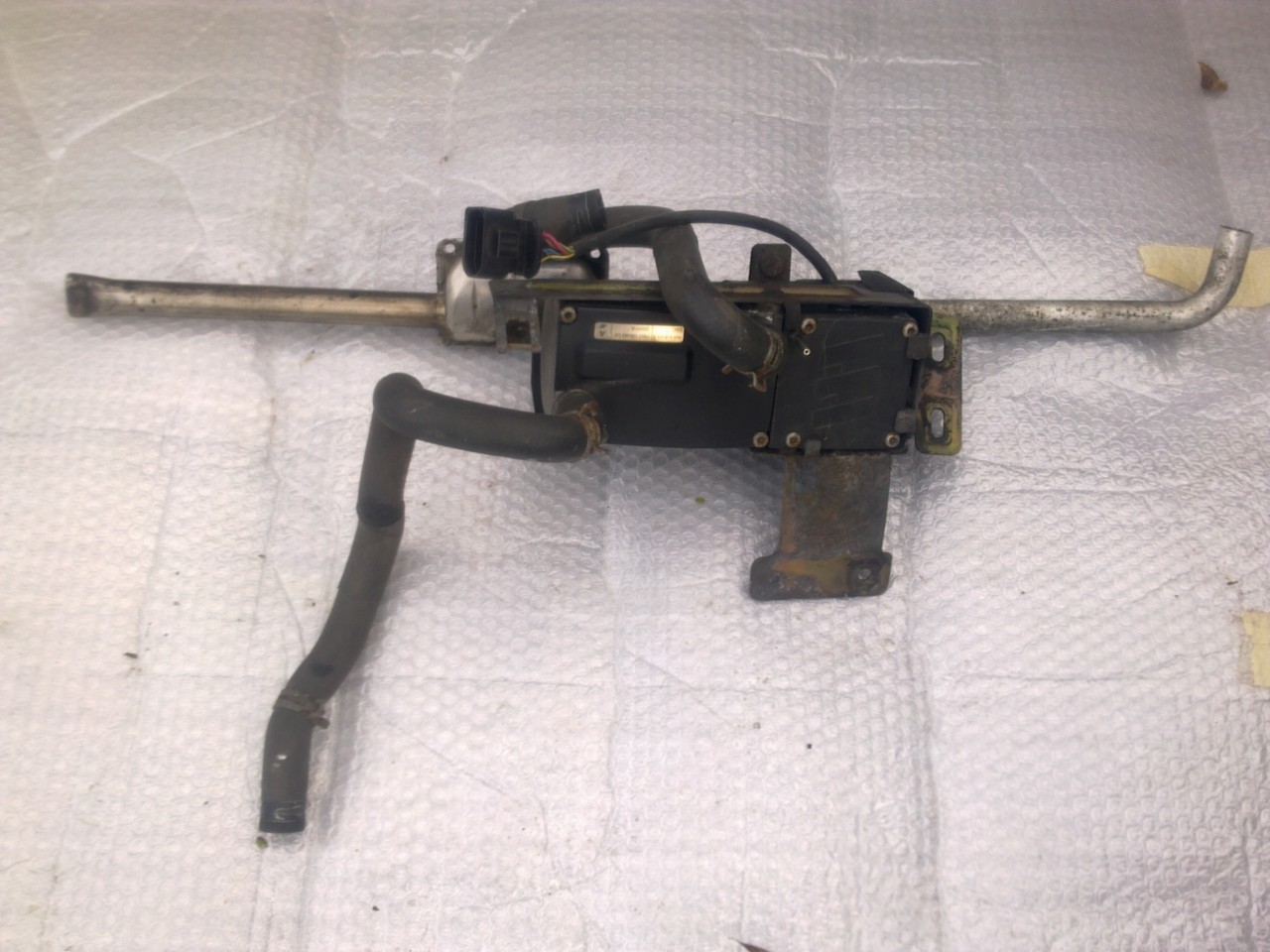

No, sam sem navodila dobil in ugotovil da je zadeva očitno v okvari...Vse funkcije delujejo (vklop/izklop, timer,...). Kabinski ventilator vključi, pumpa spodaj na webastu se vključi, voda kroži, greje pa ne (ni dima iz tistega auspuha). Konec tedna sem naročen pri beji, pravijo da je lahko marsikaj, lahko da je samo za zamenjat svečka, lahko je kaj več. Svečka baje pride okrog 80€, skupaj z delom ca 120€.
Če ima kdo še kako izkušnjo glede popravil te zadeve, naj se javi, da zberem čimveč informacij... Pod avtom je pa taka škatlica:
