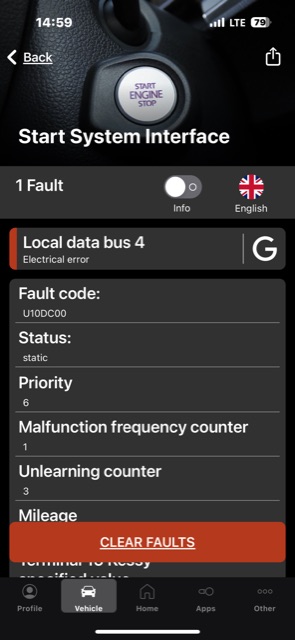

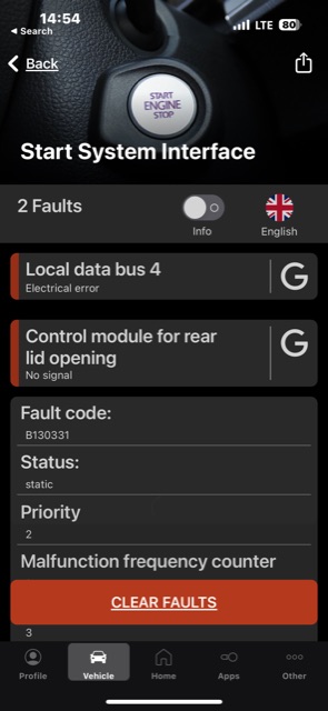

Napisal/-a francko Ne mar 26, 2023 4:28 pm
Pozdravljeni
Imam težavo da mi več ne dela odpiranja prtljažnika z nogo ( pod odbijačem si dal stopalo in se je prtljažnik sam odprl)
Obd pokaže dve napaki ( prilagam sliko)
Morda kdo ve kaj bi bilo lahko narobe?

Kabli?
francko
Prispevkov: 284
Pridružen: Pe apr 08, 2016 7:53 pm
Re: Odpiranje prtljažnika
Napisal/-a francko Po mar 27, 2023 9:00 am
Konektorji v odbijaču priklopljeni na modul so ok, tudi kabli.
Ne vem ali je še kje kakšen modul za to elektroniko kje v avtu?
Kaj pa pomeni druga napaka- local data bus 4 fault code u10dc00?
Sta napaki povezani med sabo?
Če bi bil sam modul v okvari bi bila napaka drugačna?
Hvala

V levem blatniku je modul za vtičnico za prikolico. Mogoče je še za senzor zraven.

Napisal/-a francko Sr mar 29, 2023 4:29 pm
Prilagam malo več podatkov, če bi kdo kaj ugotovil.
