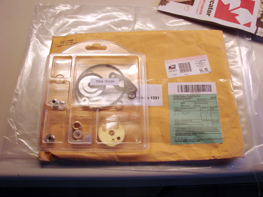

Sem stal danes v vrsti v ISTu, vsi so Elf TXI polsintetiko po 5€ za R-5-ke kupovali, potem pa javkajo na DCI ko turbina ribne. Enako je s servisiranjem na 30.000 km, to je za munjene. Stroškov za material je dejansko ene 100€, toliko stane komplet ležajev s tesnili za Garett G1725 ali kateri je že vaš. Če je usekala vetrnica po ohišju, je strošek še centriranja ali prebrušenja gredi turbine in prilagoditev nadmerskih ležajev, to pa je specialistično delo (Beja). Cel nov turbo je 1200€, pa to s krogličnimi ležaji GT25 serija za tekmovanja, ne pa navadna j***a. Ni čudno da je toliko dragih avtov po cestah, ko serviserji take cene navajajo.
